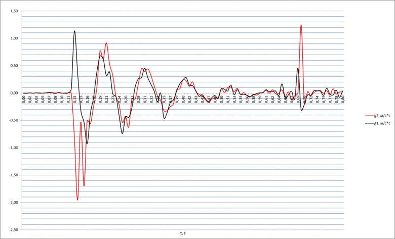

а у меня больше нет тех акселерометров не получится проверить (
я может не понимаю как он работает, но там же речь исключительно про углы идет (
вывод отфильтрованных линейных ускорений отсутствует.
а вот исправленный код для ведущей ардуино
http://pastebin.com/xTyCXJ9Z
и для ведомой
http://pastebin.com/XeS5EJ8L
это можно сказать дополненный код http://arduino.ru/forum/apparatnye-voprosy/3-akselerometra-mma7660-na-i2c?page=3#comment-109429
синхронность работы ардуин до 5 знака достигнута, можно сказать погрешность 7 мкс =)
но нет фильтрации никакой (
вот результаты(задача все таже что и раньше):
