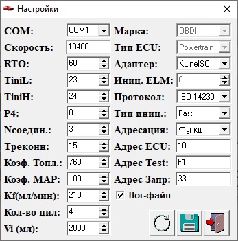

Я так понимаю, что правильная скорость 9600 ?
Komandir
Komandir аватар
Зарегистрирован: 18.08.2018
Лучше проверку на ошибки перехватить. Тут много не стандартного Тойотовского ...
И настройки соединения из TECU покажите
Igumich
Зарегистрирован: 31.03.2022
он будет бесконечно отсылать 7 существующих сейчас ошибок(ecu на столе без датчиков)  и в постоянном цикле опрашивать
Komandir
Komandir аватар
Это не проблема - там просто более стандартный запрос должен быть !
На Subaru и по стандарту OBDII скорость 10400
P0032 текущие и сохраненные
C2 33 F1 01 01 E8
C2 33 F1 01 01 E8 86 F1 10 41 01 81 07 E9 A9 E3
C1 33 F1 07 EC
C1 33 F1 07 EC 87 F1 10 47 00 32 00 00 00 00 01
C1 33 F1 03 E8
C1 33 F1 03 E8 87 F1 10 43 00 32 00 00 00 00 FD
C1 33 F1 82 67
C1 33 F1 82 67 81 F1 10 C2 44
Это на Subaru 07 и 03 запросы ошибок текущих и из памяти через протокол OBDII

какой протокол у тойоты протокол (у меня Калдина 2001г.)? если подключаюсь елм через торк,то выдаёт что 14230-2(Fast 10400), а если через прогу InCardoc то пишет 14230-4(5baud). но теку3 выдаёт скорость обмена 9600
Igumich
в том и вопрос, на какой скорости снифить? да и с написанием скеча пока разбираюсь. как правильно отправить запрос, что должен получить в ответ. не то что бы совсем никак, могу мелочи состряпать... вот просто в дебри полез. дурная голова...
Komandir
Komandir аватар

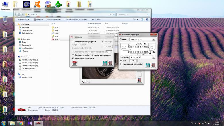

Установите сниффер ком порта и перехватите обмен. TECU надо настраивать на нужный протокол (по крайней мере Subaru она не видела пока я не подредактировал настройки.
Igumich
я не настраивал теку3, сам определил и подключился.
Komandir
Komandir аватар
А есть окно с настройками ? Что там ?
Igumich
выше скидывал перехват на 9600 и 10400 скоростях снифера
Komandir
Komandir аватар
http://web.archive.org/web/20060519041053/http://www.alfa145.co.uk/obd/14230-2s.pdf
с 17 страницы
Окно с настройками как у меня в 4 сообщении есть ???
Igumich
Igumich
и больше ничего не настраивал
Komandir
Komandir аватар
Вижу там можно галку поставить - Системный лог файл. Может там что увидим.
