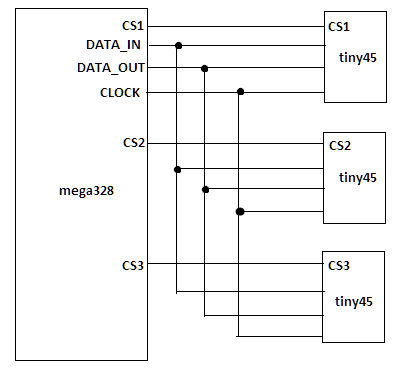

Итого:
- 1st аттини45 - стабилизирует через серву положение основной платы в зависимости от угла наклона "лески" ( независимый канал )
- 2st аттини45 - измерение "тахометрической" скорости ветра
- 3st аттини45 - фиксация азимута ветра
- ATmega326 - всё это фиксирует, и на "земле" - отображает...
Вот и вопрос - как между 3st аттинями и 1st Atmega326 - ВСЁ это организовать ?

наверное свой протокол организовать. 4-линии: 1- разрешение обмена, 2 - синхра, 3 и 4 - данные туда/оттуда. Рисуйте схему и смотрите, будет ли достаточное количество ног.
А вобще есть готовые платы с компасом и датчиком положения.

Вопрос - как организовать работу " камней" для единой цели ?
....распределение вычислительных ресурсов и возможности "камней" по памяти....

Ваш вариант:
- каждая аттиня считает свою задачу
- и выдаёт данные СВОИ на мегу
- мега Обобщает и выводит
...я по ногам и подключению - не понял - по какому протоколу ?
....молодой, непонятливый, и недоверяющий-проверяющий МОЯ !
__Alexander
Зарегистрирован: 24.10.2012
по никакому протоколу... просто свиговый регистр. сами клокаете и сами выставляете нужный бит в линию. ноги тоже любые. но cs я всё же повесил бы на прерывания.
но это образно. для инфы.

......для каждой тиньки - ответ на запрос от меги прописать нано будет .....
__Alexander
SU-27-16 пишет:
не надо будет. у вас всё равно работать это не будет, т.к. для каждой тини на всё про всё остается по две ноги. если вырубить ресет, то по три.

Плохо.... А как надо ? Если увеличить кол-во ног у камня-ведомого ? Нууу, другую тиню взять ? Получицца ?

ЭТО - и был ГЛАВНЫЙ вопрос ! Остальное - от печки......

так был и главный ответ. не надо вам никаких тини. одна мега328 справиться сама со всем этим делом.

1. Не ясно зачем вообще этот зоопарк тинек. А отсюда и не ясно какой протокол лучше подойдет. Чем комбинация "главный<->tiny<-->датчик" лучше "главный<->датчик"? Чем больше деталей, тем ненадежней, морокливей отладка, больше акум нужен и проч.
2. Почитайте про i2c/twi вообщем-то он и задумывался как "протокол внутриплатного общения".  Но и SPI, предложенный __Alexander тоже подойдет (дальше зависит именно от того какие датчики и зачем все это).
3. Возможно смотреть на леску - и не нужно? Если есть чип акселерометра, то просто выясняем "где у нас земля". Те же коптеры замечательно умеют "выдерживать горизонт", хотя никаких веревочок у них нет. Может так проще будет?
4. А нужно ли держать горизонт? Если мы знаем как влияет угол платформы на датчик скорости, то может просто "пересчитать" его показания? Ввести "поправку на ветер"?  К примеру "при наклоне платформы на 45 градусов, показания датчика нужно умножать на два". Тогда мы сразу избавляемся от сервы (вес) и получаем более точное реагирование (умножение в любом случае более быстрая операция чем серва успеет повернутся). А еще, угол платформы может влиять на ее "летные характеристики". Возможно "просто довернуть платформу" - будет мало. Начнутся "колебания" и т.п. И прийдется мудрить ПИД-ы и какие-то аналоги "балансируем на шаре". Вообщем если можно отказаться от "механики" в пользу "математики" - лучше это сделать.

Один камень 326, говорили, - справится..... Но это же программно ? Моя хотела распределить ресурсы..... :(
