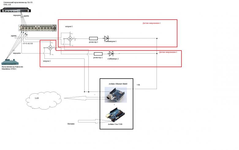

Вариант, простейший.
Любой оптрон, на входе мостик, резистор и стабилитрон, с выхода снимаете сигнал.
Будет развязка. Стабилитроном порог сделаете....
Или оптрон с двумя встречными диодами, тогда без мостика....
И так на каждый канал.
200 х 10   2000 штук всего.....  ;)

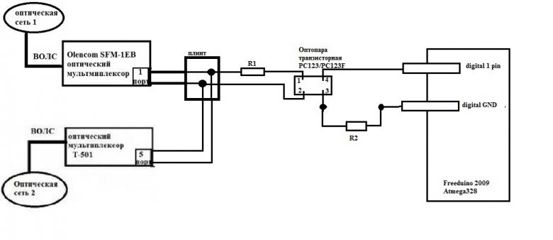

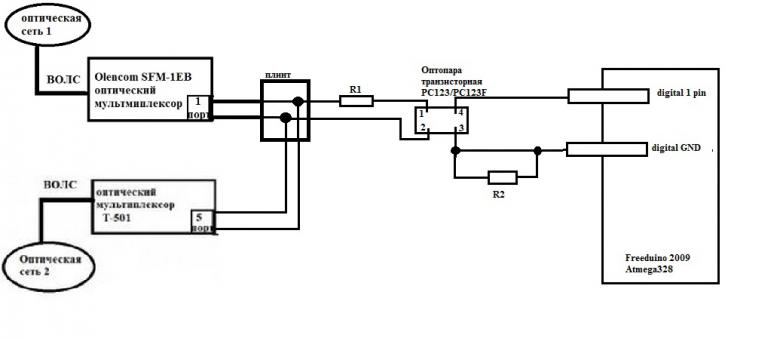

вот так я понимаю нужно сделать на примере соединений двух мультиплексоров через плинт по одному 4-х проводному порту Е1 для мониторинга состояния сигнала передачи от одного и второго мультиплексоров. а какие должны быть непосредственно оптроны 1 и 2, резисторы 1 и 2, стабилитроны 1 и 2? был бы пизнателен за конкретные модели-просто затрудняюсь в этом...
Также вопрос сразу: ПРИ ТЕРМОДАТЧИКОВ КОГДА НА uNO+ETHERNET ARDUINO делал-там к каждому термодатчику можно было обратиться , если они (датчики) на одной шине включены(до 10 шт уроде макисмум), а как тогда в программном плане мне отличить сигналы от датчика напряжения 1 и 2 (см схемы выше)...или я что-то не в том направлении?заранее благодарен

1. Неясно: У вас допускается соединение разных пар на плинте? И они все имеют общий провод?
   И фиксирована поларность на Кроне? Тогда простейший делитель из двух резисторов.....
2. Неясно: Вы сделали соединение между разными парами. Это для вас допустимо?
3. Вы стабилитроны диодами включили.....
З.Ы.  Всегда начинайте рисовать схему в виде:  входной сигнал  - выходной сигнал.
    Без всяких там красивых коробочек , облачков и путаницы проводов.
    Тогда вы поймёте как она работает и куда какие токи потекут.
Это просто расшивка каждого порта мультиплексора на плинте. каждый порт работает по 4-х проводной линии(2 пары жил-это передача, 2 пары жил-это приём)-итого 4-х проводный кабель для каждого порта(обычно использую витую пару 5 категории)
С чего Вы так решили? Соединение передачи от одного мультиплекосра соединяется через плинт с приёмом порта другого мультиплексора и наоборот., далее я Датчиками напряженя (см схемы) подключаюсь к двум парам(по одной идёт передающий сигнал(наличие напряжения) от одного мультиплексора, по второй-от второго-итого 4 соединения на плинте-соответсвует соединению двух портов между собой по потоку Е1 мультиплексоров)
можете поправить схему мою-как должно выглядеть и какие мне нужно использовать детали?
Заранее благодар.

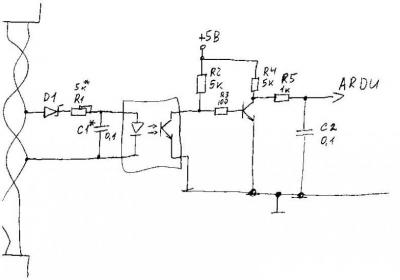

входов на ардуино можно сделать много, черем мультиплексоры или как там они называются.
За развязку писали верно - нужно делать иначе порты в ардуино быстро выгорят.
применять оптопары, тогда питание им не нужно, а оптопару будет открывать напряжение на  кросе, нет напряжение - оптопара закрыта. В таком случае и кросы между собой не будут соединяться, все будет гальванически развязано.

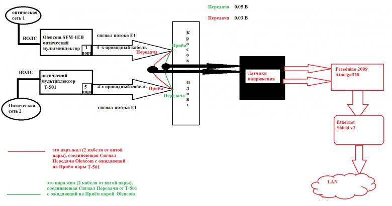

Я померил на соединении портов между двух оборудований: соединяются 4-мя жилами от витой пары(т.е. используется 4-х проводное соединение: 2 жилы-под передачу, 2 жилы-под приём). Соединются соответсвенно 2 жилы под передачу одного оборудования с 2-мя жилами под приём другого оборудования(мультиплексора) и наоборот(этого же порта другие 2 пары под приём уже только одного оборулования с 2-мя жилами только уже под передчу другого оборудования). Итого каждый порт имеет 4 жилы, у каждого оборудовния имеется по несколько портов. Вот и нужно к примеру 1 порт(4 жилы) одного оборудования соединить с 5-ым портом(тоже 4 жилы) другого оборудлования, чтобы они сформировали сигнал по структуре потока Е1. А мне нужно мониторить состояние данного потока Е1, который сформироваля путём соединения 4-х жил между собой двух оборудований как написано выше. Т.е. следить за наличием или отсутсвием напряжения по двум парам жил. По одной паре подаётся сигнал напряжением 0.03В, а по другой паре(2 жилы) подаётся сигнал напряжением 0.05 В. Мерил я эти напряжения через "цешку", установив регулятор в режим 200мВ на DCV в паралель соединения.
Соответсвенно соединяются эти жилы на плинте(кроновский плинт).
я ХОТЕЛ БЫ ПОДКЛЮЧИТЬСЯ К КАЖДОЙ ПАРЕ ПЛИНТА И СНИМАТЬ С НИХ ДАННЫЙ О НАЛИЧИИ ИЛИ ОТСУТСВИИ СИГНАЛА.
Сейчас я это делаю путём прикладывания светодиода-если светодиод светиться, то значит сигнла есть, если нет-то значит сигнала нет-тут соответсвенно сигнла пожет быть только передающий от какого-либо оборудования...смотрю что подано в качестве передающего оборудования-делаю вывод что или это оборудование не исправно или выклюено или кабель повреждён-вообщем нет сигнала от него передачи...
Но это в ручную...
В своё время закупил пару пар Freeduino 2009 Atmega 328 и  модуль  к нему Ethernet Shield v2
Вот и хотел бы как-нибудь пристыковать Freeduino 2009 Atmega 328 с анализом сигнала под каждую пару-в данном случае на один порт Е1 приходится две пары жил-по одному сигнла идёт 0.03 В, по другой 0.05В.
Если данный сигналы пропадают(или меньше  к примеру +-50% от померенного напряжения)-то значит сигнал пропал.
 Freeduino 2009 Atmega 328 и  модуль  к нему Ethernet Shield v2 постоянно опрашивают пары(2 жилы) и отправляют полученные данные о напряжении на сервер в сеть LAN-где я уже при получении этих сведении сам напишу приложение для анализа этих седений.
примерно также я реализовал в сво время термометр.
Но там проще-припаял термодатчик к соответсвующим pin'ам  Freeduino 2009 Atmega 328 , написал прошивку  (программу постоянного опроса термодатчиков) и данные транслировались в сеть через Ethernet модуль.
А здесь же нет готового датчика напряжения-причём используемое оборудование не однородное и на выходе имет разные величины напряжения, но примерно все они выдают сигналы от 0.01-0.06В получается.
Оборудования-это оптические мультиплексоры со стороны портов для формирования синалов структуры потока Е1.
Не совсем просто пойму-как будет выглядеть в схематичном варианте расматривыемый датчик напряжения (на схеме отмечен чёрным ящиком) при таких входных сигналов напряжения так, чтобы подать уже для анализа в  Freeduino 2009 Atmega 328.
Затрудняюсь в этом пока только.
Если кому не трудно-подскажите как выглядеть будет-схематично-можно без графики-условно квадратиками-я пойму. хотя бы номиналы какие и какие детали нужны для датчика(кк их соединить между собой)-а я уже по магазинам просмотрю еть ли в налчии в прожаде эти датчики-буду искать детали и если получиться-могу в итоге показать что из этого вышло в итоге для демонстрации-мб ком в работе пондобится в качестве уже готового варианта.
заранее благодарен.

Вы просто представьте, ка Вы будите разводить все эти концы!
Вот примерная схема гальванической развязки:
http://lib.chipdip.ru/225/DOC000225387.pdf
Соответственно ноги светодиода пойдут на пару сигнальных проводов, а на выходе необходимо организовать интегратор – сопротивление и конденсатор. Это и будет детектор наличия сигнала на паре. Осталось дело за малым – подобрать элементы. Почти в каждом БП для компа есть такая оптопара

Григорий, верно я понимаю вот так можно получить данные есть ПД или нет с пары на плинте?
У меня нет просто осцилографа.
Только название знаю оборудования-мультиплесоров.
Можно погуглить-в тех.сведениях особо не написано сколько выходит сигнал цифровой по Вольтам, где по В=логич 0, а ск по В-логическая 1.
Можете мне подмочь в этом вопросе?
Вот к примеру у меня есть эти вышеуказанные мультиплексоры, которые соединены двумя парами. На схеме выше-пример соединения одной пары-я првильно понял как можно снять информацию и подать на  Atmega 328?
Тогда R1 какое сопротивление нужно? я так полагаю R2 должно быть равным 5.6 Ом?

SWAT
Зарегистрирован: 15.05.2015
dimax пишет:
а вот так?
и что получается, если у меня нет доступа к мультиплекосрам, на мультиплексорах нет светодиодов, отсутсвует анализатор потоков Е1(спец.оборудование), то и нет возможости мониторить состояние передачи или отсутсвия сигнала  потока Е1?
ведь как в статье описано по сигналу Е1
Номинальное пиковое напряжение импульса 2.37 В... 3 В
Пиковое напряжение при отсутствии импульса 0 ± 0.237 В... 0 ± 0.3 В
И разве не могу я как-то получить событие наличие 1 (2.37 В-логический 1) и отсутсвие сигнала 0 (± 0.3 В )...если идёт на датчик(съёмни к) менее ± 0.3 В -значит-вообще сигнал пропал-ведь логично...вот и получается, что нужен элемент, который сможет отреагировать на сигнал менее ± 0.3 В , но который может выдеражать сигнал для анализа до 4-5 В
а как же энтузиазм)
я прото пытаюсь найти техническое решение, чтобы его применить на практике-для удобства работы.
trembo
trembo аватар
Зарегистрирован: 08.04.2011
Наличие....... Было-бы 5 Вольт- я бы сказал : можете! ( импульсы считаете и делайте с ними что угодно)
2.37..... хммммм......  с резистором светодиод может и не зажечься,
а без резистора не понятно, ведь  он внутри может стоять  и ток ограничивать. Или не стять.
Без развязки и с общей землёй вроде проще- любой 8-16 регистр с 3-ёх Вольтовым питанием....
Или два 8-ми(16-ти) канальных аналоговых мультиплексора  на каждую пару ( если между парами нет особого  напряжения)
При том что при любых подключениях мы грузим выход и туда добавляем ёмкость.....

SWAT!!!  Вы, в постах 32 и 40 просто издеваетесь над сопротивлением R2 , пост 31 - это одна из принципиальных (схема с ОК) схем включения оптопары. Возможно, после экспериментов на вход еще нужно будет поставить амплитудный детектор, а на выход усилитель или включить по схеме ОЭ. - закажите разработку опытного образца, не парьтесь, а здесь такого еще никто не делал, а спецом для Вас никто делать не станет НИР.

trembo пишет:
а примернао как на схеме выглядеть это должно-из текстовки очень трудно понять(можно примерно набросок для визуализации?
SWAT
Гриша пишет:
Да про НИР не стоит вопрос...просто с термодатчиками проще было-там с окружающей среды температура и уже в самом датчике реализован съём-и уже на нём выходы цифровые...а тут же нет датчика цифрового для снятия фактически цифры с плинта((
совсем просто по животному получается делать в ручную-бегать к кроссу и на плинтах проверять светодиодом(( очень просто бы облегчело работу-если бы эти данные я смог получать в сети-вот и задумался как можно получить эти события для обработки при услвоии что вот что имею то имею-практически ничего-кроме паяльника и пару плат(
Гриша
Зарегистрирован: 27.04.2014
SWAT пишет:
очень примерно, для одного канала, и это только детектор. Про искажения я ничего не скажу - просто не могу посчитать... лень
Short Circuit
Short Circuit аватар
Зарегистрирован: 17.05.2015
через D1 типа 817-го требуется пропустить 10мА для надежного срабатывания......
а это капец передаче данных.. нет, ну сигнализировть оно наверное будет, пэтому и писал - схема рабочая..
trembo
trembo аватар
Вся правая часть схемы абсолютно лишняя, внутренний  резистор подтяжки включить и вход  к коллектору....
По входу:
Параметры входного светодиода:   20 миллиампер и 1.3-1.4 Вольта прямого падения.
20 миллиампер грузят выход сигнала. Вытянет?
2.37-1.4= 1 Вольт на балластном резисторе
1 Вольт делим на 0.02 = 50 Ом  маловато будет, хотя можно пробовать
Включение последовательного диода на входе при таком низком напряжении противопоказано.
