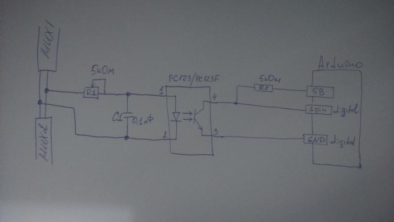

Вся правая часть схемы абсолютно лишняя, внутренний резистор подтяжки включить и вход к коллектору....
По входу:
Параметры входного светодиода: 20 миллиампер и 1.3-1.4 Вольта прямого падения.
20 миллиампер грузят выход сигнала. Вытянет?
2.37-1.4= 1 Вольт на балластном резисторе
1 Вольт делим на 0.02 = 50 Ом маловато будет, хотя можно пробовать
Включение последовательного диода на входе при таком низком напряжении противопоказано.
Не совсем понял как должно выглядитьс номиналами на схеме вот это "Вся правая часть схемы абсолютно лишняя, внутренний резистор подтяжки включить и вход к коллектору...."
сперва вход оптопарой нагрузите и сигнал не убейте, а потом может чего из этого и получится... но что-то сомнения меня бирут, что там можно из системы такой ток (открыть оптопару) вытянуть и ничего не убить...
1. 5 Килоом на входе много- 470 Ом подстроечник, не больше.
2. 5 Килоом на выходе не нужен - включаем внутреннюю подтяжку.
3. Кондёр на входе ставить НЕЛЬЗЯ !!! Никакой нельзя!
4. Для PC123 надо будет соблюдать полярность подключения.
подключения чего? входа? там диф сигнал на проводах.
trembo пишет:
Эту схему можно ПОПЫТАТЬСЯ собрать, понимая, что вообще делаешь. ТС хочет взять ТЕОРЕТИЧЕСКУЮ схему, которую даже никто не просчитывал - я слышал про людей, у которых УНЧ "заводятся" от корявого монтажа. Пухлявый писал уже о том, что пара не зря ВИТАЯ!!!
не совсем понял терминалогию-включить внутренюю подтяжку...
имеется ввиду что в Freeduino есть внутренниевстроенные подтягивающие резисторы (pull-up) которые можно включить программно. Но я где-то на форуме здесь видел, что не советуют их использовать.
вот там было описано ещё:"В микроконтроллерах ATmega168 и ATmega328 есть внутренние подтяжки. Они имеют номинал 20Ком и включаются программно. Нужно иметь в виду что внутренняя подтяжка "Прижимает" пин только к +5в."
Freeduino из 14 выводов (0...13 pin digital) модуля можно использовать как вход или как выход данных. Эти выводы работают с сигналами уровнем 0...5В. Каждый из выводов рассчитан на входной (или выходной) ток до 20 мА и имеет внутренний программно отключаемый подтягивающий резистор сопротивлением 20-50 кОм, который по умолчанию отключен.
Как думаете всё верно в вышеукзанной схеме-смогу полуить сведения о состоянии соединения между мультиплексорами в LAN от этого подключения без потери качества соединения между мультиплексорми-это только одна пара жил между мультиплексорами
По входу:

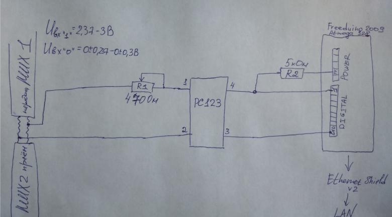

Т.н вот такая схема получается?
Ребята!!!! Я там с пьяных глаз ерунду написал!!!!! Кто-нить посчитайте эквивалентное сопротивление по частоте и входной емкости!!!
Там скорее всего сигнал загнется от входной емкости оптопары и при этом ее не откроет....
естессно загнется.. пусть попробует взять емкость 0,1 мкф и повесить на линию.. как быстро жалобы начнутся интересно, что интернет ну работает..??
Свход=250пФ, (5мА, 1,2В -> 200 Ом) -> примерно 20 МГц полоса. Можно попробовать, только кандер С1 выкинуть...
я так полагаю вот такая схема получается:
trembo пишет:
http://www.chipdip.ru/product/freeduino-2009-atmega328/
Итого по цне полчается изделие примерно так:
1) R1-подстроечный резистор на 470 Ом стоимость окло 5.10 руб
http://www.chipdip.ru/product/ca9h2.5-470-om/
2)PC123 оптопара транзисторная-около 15 руб
http://www.chipdip.ru/product/pc123/
3) резистор R2 на 5кОм 2руб
http://www.donkordon.ru/product/3236/
4)Freeduino 2009 Atmete 328=1500 руб
5)shld_ethernet_v2=1550 руб
http://kiborgov.net/microcontroller-chips/arduino-shields/ard_shld_ethernet_v2.html
+код для снятия информации и передачи её в LAN
Итого: 3072.5 руб получилось
SWAT
>>>>>> есть внутренниевстроенные подтягивающие резисторы (pull-up) которые можно включить программно. >>>>>>
>>>>>> Но я где-то на форуме здесь видел, что не советуют их использовать. >>>>>>
Имеете право. Не хотите- так не хотите....
А схема выше получается вреная?или что-то не так в номналах и деталей?

на самом деле, мне больше интересно
1. насколько просядет канал при таких новшествах
2. и как я понимаю врезаться товарищ собирается в маленький кусочек между плинтами и оптикой... и там кстати не факт что при пропадании канала, на этом кусочке пропадет сигнал... что будет продолжать долбиться туда сюда, просто пореже.
Я думаю что выход канала работающего на достаточно низкоомную нагрузку ( предполагаю что это ВЧ трансформатор)
должен "не заметить" каких-то лишних 5-10 миллиамперов тока светодиода.
В принципе вроде должно работать.....
Подключение 2000 проводов таким обазом - это отдельная песня.

Т.е. выходит всего несколько вариантов для мониторинга:
1)между двумя ip-host'ами, канал связи между которых включает отрезок Е1, пропустить ping/
данный вариант сразу могу сказать-не пойдёт к сожалению. В силу того, что потки Е1 не все подключены к ip-оборудованиям.
2)каким-то мифическим способом сделать съёмник с светодиодных панелей используемых мультиплексоров.
Данный вараинт-не подходит. Т.к. светодиодная панель далеко не всегда правильно отражает состояние соединения.

наводки с проводов снимать... если хватает что бы светиться светику, то должно хватать что бы снимать наводки.. тогда провода резать не нужно.
короче я не знаю как он по русски называется..Current Transducers
5-ю копейками такой вопрос не решается, и неважно что он кажется копечным вопросом.
Ставьте промежуточное оборудование (принимает и передает дальше..) и уже с него на этом промежутке снимайте программным способом работает- неработает..
Да, это полукосмическая разработка, а что вы хотите, за хотелки нужно платить, они всегда денег стоили.
хотелось бы реализовать своими руками. Вы имеете опыт в подобном?
а поподробнее можно?как на данном примере это могло бы выглядить?
А куда подробней то? Такое магнитное колечко, одевается на провод... они пару центов стоят.... только я чет в запчастях нашел самое быстрое на 700мгц...
на каждое кольцо - аналоговый вход ардуино подключать... -чтобы мерять наводки и не мешать передаче данных ;)
Кэп?!
иначе не зажжет светодиод никак, там будут микоамперы бегать, а этого мало, но вход ардуины пару мегом - увидит..

а есть репитеры на витую пару, ну типа свича или хаба, которую можно поставить для удлиннения витухи выше физического предела передачи данных (1000фт если не ошибаюсь для расплывания покета)?
цифровой сигнал передаётся по паре, с которой нужно снять наводку, с параметрами:
1)частота передач 2048 кГц ± 102,4 Гц
2)Номинальное пиковое напряжение импульса 2.37 В 3 В
3)Пиковое напряжение при отсутствии импульса 0 ± 0.237 В 0 ± 0.3 В
попробовал я найти деталь, в которой в составе своей имеетс магнитное кольцо, способное получить сигнал от наводки вышеуказанной пары-не нашёл((
Я так полагаю, в паре сигнала Е1 сигнал имеет форму прямоугольной формы, а в детали с магнитным кольцом-там форма сигнала будет искажена...Можно же от данной детали с магнитным кольуом подать на АЦП(правда опять же какое именно?) и далее подать на цифровой pin Arduino
Вопрос:
какую конкретно деталь можно использовать для снятия нводки
2)какую конкретно можно использовать АЦП для получения от вышеуказанной детали сигнал и передача данного сигнала на цифровой вход Arduino?
А встроенный АЦП ардуино чем вдруг не устроил?
ну и что? вы себе представляете например в трансформаторе тока какой течет ток в вторичной обмотке, а какой в первичной? Обьясню: в тысячу раз меньше. На вторичную вы хотите подключать светодиод, он от микроампер загорится? Можете поменять омотки наоборот, но тогда:
1) упадет в 1000 раз напряжение.
2) налинию включите дроссель, сигнал нафиг пропадет....
у вас 100% не понимане физических процессов в линии, и даже не понимание как светодиод работает.
это нерабочий вариант, берите много-много ардуин и используйте их вместо светодиодов, у ардуино чувствительные входы, а светодиод в вашем случае - абсолютно тупые девайсы.
не сгорят ли пины цифровые на ардуино?
фсЁ, мой мозг уже ничего не воспринимает... - тут народ мает гальвано развязку, а оно вонано как.... Вам обоим премию - когда подадите таким спосабом дифсигнал на 2 входа
