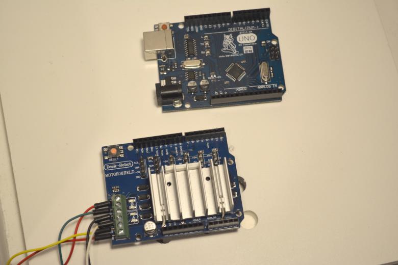

 Всем доброго вреиени суток. Прошу не пиннать ногами (ибо ноль в плане ардуино), готов на легкие подзатыльники. Никак не могу заставить крутить шаговый мотор, этой плалой. В наличии 2 l298p (китайские), arduino mega 2560 мотор nema17 шаг 1,8 .  Так как сам не понимаю, пробовал разные, готовые скетчи, которые смог найти. Мотор дергается туда сюда(в размере одного шага оногда крутиться немного), всё время.
 Просьба такая. Научите дурака вращать мотор от нажатия кнопки на любое заданный шаг на данном шилде. Заранее спасибо.

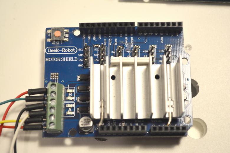

ВИДЕО РАБОТЫ Темно получилось но суть ясна.

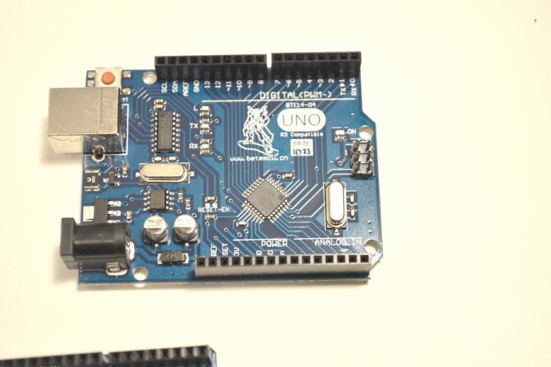

Сегодня пришла УНО, запускал на ней. Загрузил код, подал 12в на шилд и понеслось, мотор идет в разнос.  Решил подать 7,2в и о чудо оно зашевелилось как надо. (На видео сначало подаю 12в, потом 7.2в.)
 На 12в шилд греется безбожно, пришлось радиатор ставить. Мотор  42BYGH 1.7A. Откуда такие глюки на 12В?
