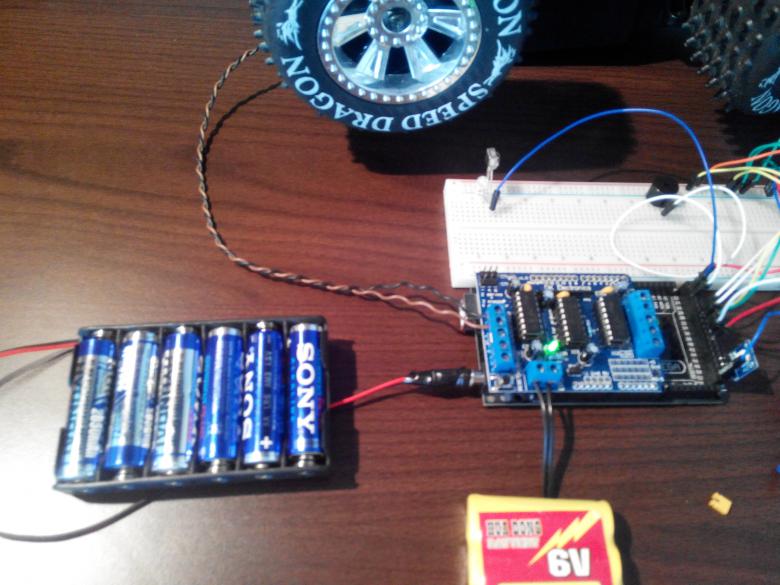

Возникла трудность с питанием моторчика. Опишу ситуацию подробнее.
Имеется следующее добро :
машинка (джип)
два источника питания

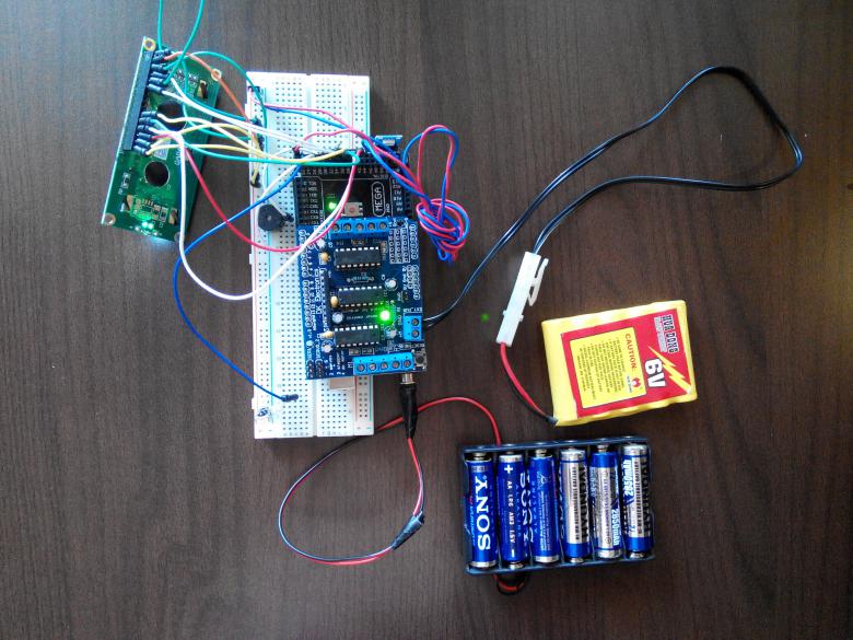

Пробовал три различных варианта подключения, но результат один и тотже. Машинка дергается вперед потом назад но не едет. причем если ее положить на спину то колеса крутяться 5 секунд в одну сторону потом 5 секунд в другую как и написано в программе (скеч ниже)
Вариант 1 (питание подключено к плате ардуино)
Вариант 2 (питание подключено к мотор шилду)
Вариант 3 (подключено 2 источника питания одновлеменно, снята перемычка на мотор шилде)
Также пробовал запитывать моторчик напрямую от первого источника питания и от второго. В обоих случаях колеса крутятся хорошо, машинка ездит очень шустро.
Уже и незнаю что придпринять. сначала была мысль купить хороший акум. но подозреваю что если напрямую моторчику хватает то причина наверное в другом.
это правильный вариант.... полную схему подключения выложите сюда....

это фото , а не схема :(
а силовые цепи нужно делать проводами потолще, например к мотору.....
...чем тоньше провод - тем сильнее просадка напряжения ( и как последствие - сброс МК и неРабота кода )
по фотке не видно - что куда :(
левее отвёртки - что за плата ?

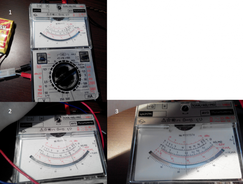

можна подробнее как его померять?
есть такой прибор http://take.ms/xMh0c

левее отвертки lcd экранчик

блин, ну подключи прибор тыкни двумя щупами на красный и черный провод мотора из шилда и скажи сколько напряжение?
Snn
Зарегистрирован: 02.07.2013
1 - просто к акуму (чуть больше чем 7в)
2 - при работе моторчика напрямую (7в)
3 - при работе моторчика от шилда (почти 5)
это в инструкции на приборчик.... вам нужен режим измерения постоянного напряжения.... диапазон - 50 V , 5 V - мало...
SU-27-16
SU-27-16 аватар
Зарегистрирован: 13.08.2012
1,2,3 - дайте в вольтах ! нам что - зрение напрягать ? или мОзги ? :)-
