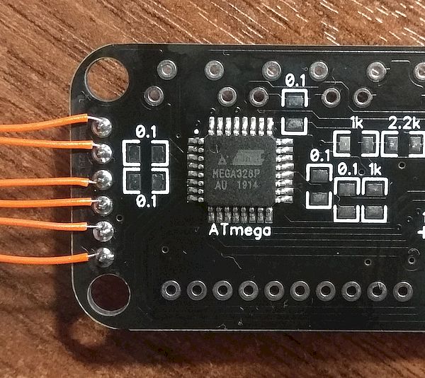

Всем привет. Прошу помощи тех, кто встречался с данными МК с такой маркировкой. Дело в том что дудкой они отказываются шиться, даже фьюзы не читаются. Одним словом посылает нафиг и пишет это
Cформированная командная строка:
avrdude.exe -p m328p -c usbasp -P usb  -U lock:r:lock.hex:r -U hfuse:r:hfuse.hex:r -U lfuse:r:lfuse.hex:r -U efuse:r:efuse.hex:r
avrdude.exe: warning: cannot set sck period. please check for usbasp firmware update.
avrdude.exe: error: programm enable: target doesn't answer. 1
avrdude.exe: initialization failed, rc=-1
             Double check connections and try again, or use -F to override
             this check.
avrdude.exe done.  Thank you.
Подскажите что с ними не так и как теперь быть? В гугле инфы очень мало. Нашел только такую тему https://www.avrfreaks.net/forum/fake-atmega328p
Но там по сути ничего.

1000 извинений, но я видимо чего-то не понял или не так написал. Я цепляю его через usbasp программатор по тому же spi. Работаю avrdude_prog 3.3. Фьюзы не читаются, а как считать id не знаю.
-NMi-
Зарегистрирован: 20.08.2018
Значит либо процу хана, либо не правильно подключил.
SPI это mosi/miso/sck/res и + и - питание 5 Вольт.
ID проца - это несколько байт (2 или 3, не помню) для ТОЧНОГО определения проца при программировании.
dizzel
Зарегистрирован: 21.03.2016
Подключение верное, потому что подсовываю ему нормальную мегу328-ау. Все читается. Это значит что мое подключение верное. Меня смущает строчка avrdude.exe: warning: cannot set sck period. Я не могу ничего прочитать по SPI потому что этот SPI не заводится. Ни фьюзы, ни флэш, ничего. ID читается по какому-то другому протоколу?

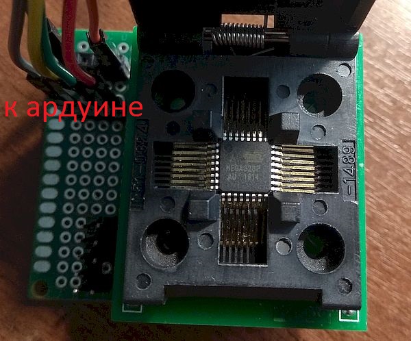

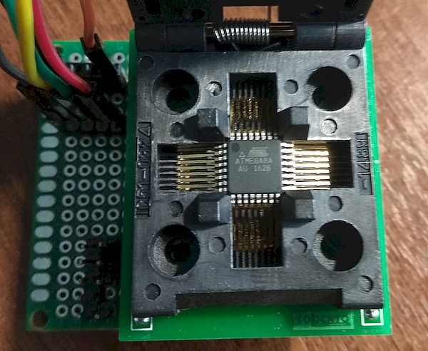

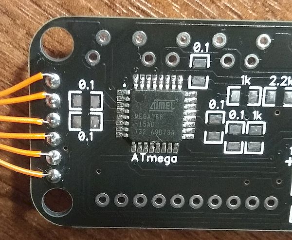

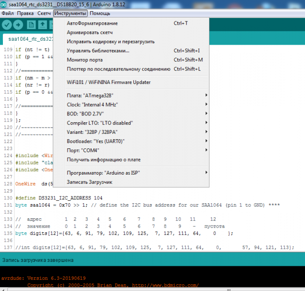

у самого такой проц, прошить фьюзы не смог НО:
использую программатор ардуино "arduino AS ISP"
установил MiniCore с гитхаба
variant "328P/328PA"
Bootloader "нет"
BOD 2,7v
Clock " 1MHz internal"
compiler LTO - disabled
на плате ранее стояла атмега8, заменил на этот. Пару раз пробовал зашить- ничего не получилось. Полазил лупой и увидел непропай. после недолгой работы паяльником все заработало. т.к. мне частоты достаточно и кварца нет, оставил как есть.

Процы взял из ленты. Всего их 7 штук. Попробовал 3, ни с одним ничего не получилось. Попробовал с перемычкой на jp3. Без результатов.
Гриша
Зарегистрирован: 27.04.2014
dizzel пишет:
попробуй чего-нить залить как я в посте 9 написал,

у меня тоже не шились, пока паяльником не прошел, теперь и фьюзы меняются  и скетчи принимает.
к сожалению в программировании я слабоват, в основном мой друг профессор Тыков и интернет.
еще момент, у меня для программирования Нано - фьюзы меняю заливкой загрузчика, код заливаю Arduino as ISP - любое действие получается со второго раза (после появления ошибки, любой), подряд, без всяких ресетов и передергивания шнурков. Уже несколько лет такая проблема, о ней знаю и не парюсь.
ИДЭ 1.8.3

хрень какая-то, может кто может чего подсказать по этому процессору? вот результаты после прошивки бутлоудера, для установки фьюзов
avrdude: Version 6.3-20190619
         Copyright (c) 2000-2005 Brian Dean, http://www.bdmicro.com/
         Copyright (c) 2007-2014 Joerg Wunsch
         System wide configuration file is "D:\ardu\arduino-1.8.12-portable\portable\packages\MiniCore\hardware\avr\2.0.5/avrdude.conf"
         Using Port                    : COM4
         Using Programmer              : stk500v1
         Overriding Baud Rate          : 19200
         AVR Part                      : ATmega328P
         Chip Erase delay              : 9000 us
         PAGEL                         : PD7
         BS2                           : PC2
         RESET disposition             : dedicated
         RETRY pulse                   : SCK
         serial program mode           : yes
         parallel program mode         : yes
         Timeout                       : 200
         StabDelay                     : 100
         CmdexeDelay                   : 25
         SyncLoops                     : 32
         ByteDelay                     : 0
         PollIndex                     : 3
         PollValue                     : 0x53
         Memory Detail                 :
                                  Block Poll               Page                       Polled
           Memory Type Mode Delay Size  Indx Paged  Size   Size #Pages MinW  MaxW   ReadBack
           eeprom        65    20     4    0 no       1024    4      0  3600  3600 0xff 0xff
           flash         65     6   128    0 yes     32768  128    256  4500  4500 0xff 0xff
           lfuse          0     0     0    0 no          1    0      0  4500  4500 0x00 0x00
           hfuse          0     0     0    0 no          1    0      0  4500  4500 0x00 0x00
           efuse          0     0     0    0 no          1    0      0  4500  4500 0x00 0x00
           lock           0     0     0    0 no          1    0      0  4500  4500 0x00 0x00
           calibration    0     0     0    0 no          1    0      0     0     0 0x00 0x00
           signature      0     0     0    0 no          3    0      0     0     0 0x00 0x00
         Programmer Type : STK500
         Description     : Atmel STK500 Version 1.x firmware
         Hardware Version: 2
         Firmware Version: 1.18
         Topcard         : Unknown
         Vtarget         : 0.0 V
         Varef           : 0.0 V
         Oscillator      : Off
         SCK period      : 0.1 us
avrdude: AVR device initialized and ready to accept instructions
Reading | ################################################## | 100% 0.02s
avrdude: Device signature = 0x1e950f (probably m328p)

скрин настройки:
тестовый скетч, на атмега8 работает нормально, а на этой хрене не могу ничего получить от DS18B20... осциллографом вижу факт передачи данных, даже тайминги ресета соответствуют даташиту. Не могу получить адрес датчиков ну и все вытекающее выход по ошибке ERR=1 (строка 190). в выводе адреса одни нули :( строка 160.

Я прошил последней прошивкой USBasp. Но теперь вместо прежней ошибки стала вылетать вот эта:
avrdude.exe: error: program enable: target doesn't answer. 1
             this check.
При чем вынимаю чип, вставляю вместо него например мегу и все зашивается. НО после перепрошивки свистка меги8 и тини85 читаются ТОЛЬКО с джампером jp3.
А самое веселое в том, что я купил у другого продавца 328-ых с нормальной маркировкой AU так они тоже пишут это))))
Чувствую себя полным дураком. Че происходит?)

Ну вот смотрите:
Я подпаялся на плату напрямую с напаянным мк. С новой прошивкой он пишет target doesn't answer. 1
Если влить старую прошивку в АСП то cannot set sck period.
А обычно я заливаю все с помощью вот такой конструкции
При чем если взять диповую 328 и вставить ее в левую плату то все шикарно видится. И в этой же конструкции qfp-шная 8-мая мега видится.

Ну и с другим программатором (Arduino as ISP хотя б) тоже не мешало проверить.
Ардуиной пробовал шить. Ругается на чип айди. Не может прочесть предполагаю.
Jeka_M
Jeka_M аватар
Зарегистрирован: 06.07.2014
dizzel пишет:
Ругается на неправильный или там сплошные нули? Какой именно device signature показывало?

Гриша, я уже и в плате это чудо пытаюсь шить с непосредственно запаяным мк и через переходник и так и сяк. Завтра впаяю на плату другой мк и попробую цепануться. Но я все ноги прозванивал и они звонятся. Поэтому большого смысла в этом нет.
Сдается мне что надо ваять фуз доктор.

Еще раз. Купил 10 ATmega328p-AU (так обещал продавец) в qfp корпусе. В итоге мне приходят две AU, одна TW, остальные PH. Первые три (AU и TW) без проблем прошиваются. А на PH затык. Убираю PH вставляю мегу8/мегу16/тини85 все определяется. То есть все у меня соединено правильно. У меня стойкое ощущение что свисток не может завести камень, не может он добится от мк ответа на простой вопрос - кто ты? Не то что свистка не устроил ответ, он ответа вообще не получает.
Обновил прошивку в свистке. Не помогло, мега328-ПХ все также шлет, и вместо этого теперь мега8 и тини85 шьются только с джампером JP3. На хрена козе такой баян?
Но тут происходит интересная вещь. В кратчайшие сроки (рак на горе свистнул) ко мне приезжает еще 10 камней и все с маркировкой ATmega328p-AU тоже qfp. Я потирая руки, бегу к программатору, а он посылает меня к такой-то матери и с этими процами. Тут у меня начинается полная прострация.
Я уже и короткими проводками подпаивался как советуют не помогло. Я скармливал ему диповые и мегу8, мегу328. Все сжирает сволочь, а эти не хочет.

тогда еще пост 20, там скриншот и под первым спойлером результаты прошивки бута. Еще раз - у меня даже со второго раза не всегда шьет - тупо ничего не делая сразу запускаю повторную попытку...
самую первую попытку делайте на 1МГц внутренний.
в настройках поставьте галочку - выводить все сообщения (сообщения компилятора - все)... если я ничего не перепутал...
dizzel
Итак способ номер 9. Скачал миникоре. Выставил настройки вот так:
Каждый раз при записи загрузчика считывается в сигнатуре мусор. Сейчас ffff00 в след раз ff00ff и тд.
avrdude: Device signature = 0xffff00
avrdude: Expected signature for ATmega328P is 1E 95 0F
         Double check chip, or use -F to override this check.
Подключено все вот так. АРДУИНО -> плата -> переходник dip-qfp. Далее распиновка к каким пинам на дуине я все это подключаю.
Ничего не меняя вставляю мегу8.
Меняю настройки.
И все читается все записывается.
avrdude: Device signature = 0x1e9307 (probably m8)

Попробовал с напаянным мк в плату прошиться. Результат тотже.
А вот результат прошивки меги168 на этой же плате.
