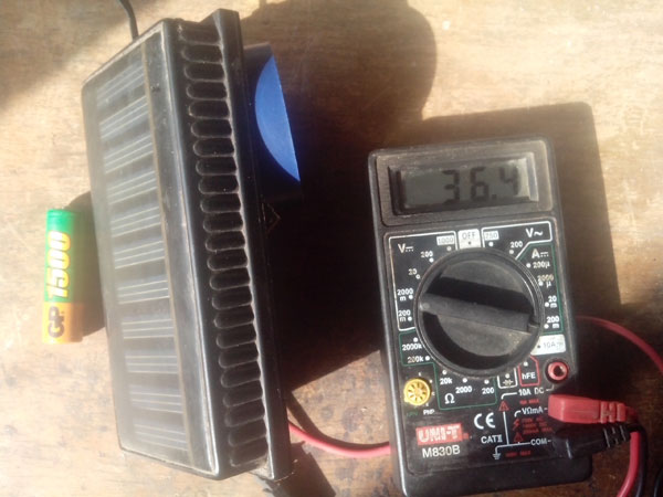

Ради интереса разобрал автономный садовый светильник на солнечной батарее. Отпаял идущие от неё проводки и подключил к мультиметру (диапазон измерения 200 мА). Даже под прямыми солнечными лучами батарея выдает около 40 мА. Для сравнения размеров рядом положил аккумулятор типа AA.
Это нормально для батареи такого размера?
P.S.: Видел у китайцев гибкие солнечные батареи. Кто-нибудь такими пользовался?
Один элемент дает напряжение 0.5V, на Вашем фото видно 11 элементов, т.е. чисто с батареи идет 5.5V. Номинальный ток можно пересчитать по площади, взяв за основу параметры продающихся на ибее ячеек 6х6 или 5х5 дюйма.

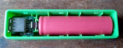

Ради интереса разобрал штуковину под названием "power bank", которая приехала недавно из Китая.
Внутри всего лишь одна маленькая платка с микросхемой FM6316FE
Если использовать для зарядки солнечную панель, выдающую 5V - это же фактически готовое решение! Только акумулятор взять с емкостью побольше! Не какой-то дешевый, а нормальный! Наверно закажу такие. Как думаете стоит ли их покупать?

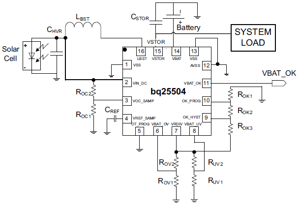

Для зарядки мелких батареек и питания МК есть чип от TI - http://www.ti.com/product/BQ25504
