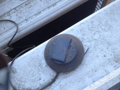

ales2k
Зарегистрирован: 25.02.2013
Просто все залито в эпокидку. Пробовал в термоклей - тоже покатит.
Чтоб не быть голословным - 1 год на окне - фото сегодня - после зимы.
Кабель - это к внешнему датчику откинут на 2 метра чтоб не мешал кондей и тепло от стены.
Справа торчит какая-то палка - не моё :).
Ни снег не счищал - ничего не делал. Сигналы от него получаю раз в 24 секунды.

вот прямо сейчас смотрю на GardenLigth
панелка дает 2 вольта под солнцем только
акумулятор 1.2
светодиод вроде 3 вольта
для ардуины ерундень какая-то
2 невнятных вольта без импульсника ерундень какая-то
щас попробую попалить что-нибудь :)

1.18вольта ну никак для внятной схемы не хватит

смотрите на фото
там даже ноги светодиода видны в которые щупы воткнуты
10 лет фото выкладывал 320x200 плакали что не видно

вот и фонарь этот на грани полусдох еще не совсем сдох 0.2в 1.4в
как минимум надо до 2 вольт на с матрици получать и импульсником накачивать аккумулятор минимум 2.6в чтоб получать надежные 3 вольта
