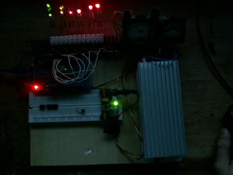

все закончил на фанерку прикручиать линейку КТ829-ых
будет чем теперь светодиодик проверить
ну и поближе тестер светодиодика
думал весь этот мусор не применю
ан нет
тестер светодиодика ;)
я тут не при чем
это все std виноват
как пять как паять
как как
тык пай тык пай
ох и помучался э эту линейку всю пербирать
она лаком залита была добротно
все транзисторы оказались сдвоенные и все исправные я только парочку отпилил
клеммной клодки длинну на 8 светодиодиков не хватило только на 6 и закончилась
