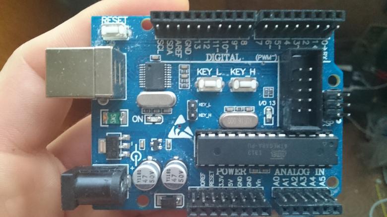

Странная платка, при использовали софта ардуино, не конектитца,вернее не заливается софт, я вроде все модели перепробовал, а результат отрицательно,не подскажите как законектить сей давай? И что вообще это за разновидность?
Процессор стоит atmega8a-pu. (1313)
Также есть разьёмы Usher  8 штырьков
Помимо кнопки перезагрузки есть кнопка  key-i, key-h.
Размером с ардуино уно.
Ну и стандартные выводы ввода,вывода,и icsp

Диод мигает какой нибудь при включении?
Gippopotam
Gippopotam аватар
Зарегистрирован: 12.09.2014
Плата секретная, даже картинки нету?
vitek73
Зарегистрирован: 02.03.2014
https://yadi.sk/i/NFHZ5mlEd3idA.  . Я ненашёл как тут картинку вставить, пришлось её описать.
https://yadi.sk/i/epzNd6lmd3j7u
https://yadi.sk/i/FBckZHgEd3jCe
https://yadi.sk/i/nKrB5h0Ld3jF9
Ну вот такая,  как то так. Естественно никаких маркеров нет,если не считать номиналы деталей

Да при попытки обращения красный моргает, но такое впечатление что плата в отметку молчит. Оболочка долго призадумываетца, потом пишет, данные загружаются, ну на этом и Всё, хотя с другими платами Всё осей,я пробовал на ардуино мини, нет никаких затылок, а с этой платой, что-то непонятно.

Должен моргать диод на 13 выводе просто при подачи питания - не моргает - значит нет загрузчика - это как в пустую квартиру стучаться.
axill
Зарегистрирован: 05.09.2011
На "правильной" ардуине светодиод моргает не потому, что там есть загрузчик, а потому, что на новую ардуину принято заливать Blink скетч
то, что светодиод не моргает не говорит об отсутствии загрузчика.
если плата годная (предполагаю речь о новой), то скорее всего у нее не совпадает настройка скорости загрузчика с UNO
Самый правильный вариант - найти на нее описание. Можно попробовать угадать настройки поигравшись с boards.txt. Ну и железобетонный вариант - перезалить загрузчик с заранее известными параметрами

не заливай загрузчик. скажи только что написано на микросхеме возле usb разъема
а плата эта древняя как у мамонта
короче нужно выбирать arduino atmega 8 ng or older. что то вроде того

CH340/202686304

Там написано вот что.
CH340
202686304

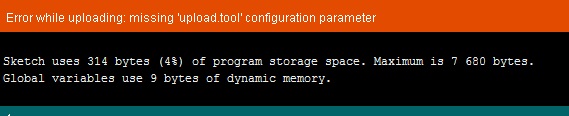

Попробовал,не прокатывает, пишет.
Avrdude:stk500_geosynchronous(): not in sync: response =0x00

по скрипту, единственное что я нашёл это то что у неё проблема с разьёмом ICSP,перепутана последовательность, но я его неиспользую, тем не менее не заливает.
(http://arduinos.by/uno-r3-ch340t) плата , та самая.

boards.txt добавить:
atmega8optiboot.name=ATmega8 (optiboot, 16Mhz XTAL)
atmega8optiboot.upload.protocol=arduino
atmega8optiboot.upload.maximum_size=7680
atmega8optiboot.upload.speed=115200
atmega8optiboot.bootloader.low_fuses=0xBF
atmega8optiboot.bootloader.high_fuses=0xCC
atmega8optiboot.bootloader.path=optiboot
atmega8optiboot.bootloader.file=optiboot_atmega8.hex
atmega8optiboot.bootloader.unlock_bits=0x3F
atmega8optiboot.bootloader.lock_bits=0x0F
atmega8optiboot.build.mcu=atmega8
atmega8optiboot.build.f_cpu=16000000L
atmega8optiboot.build.core=arduino
atmega8optiboot.build.variant=standard
Хотя все уже замучено до вас
vitek73
странно, но не работает

попробовал, тот же эфет
единственное светодиодом мыргает когда я выбираю плату, arduino yun,
на всех других платах, в том числе и те что советовали выше, даже с вставленным кодом, никакой реакции,
а при этой плате в итоге пишет. неверный тип контроллера.
