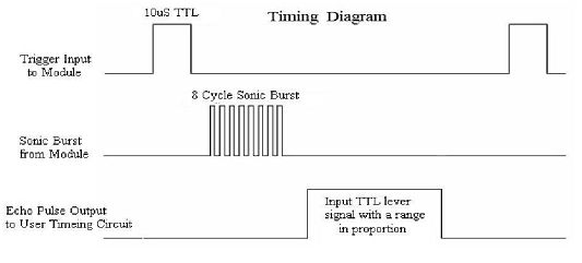

Araris
Зарегистрирован: 09.11.2012
А если?
Например, HC-SR04 : диапазон измерения расстояния= 2–400 cm разрешение= 0.3 cm.
У Вас ведь крышка на аквариуме будет, в нее и встроить.

dmw
Зарегистрирован: 24.03.2013
Проще всего ультразвуковой датчик HC-SR04. Ну если надо с картинками, то вот примерно както так:
http://datagor.ru/microcontrollers/2313-urovnemer.html

axill
Зарегистрирован: 05.09.2011
я не верю в то, что ультразвуковойдатчик выживет. под крышкой высокая влажность и будет прямое забрызгивание водой. в отличии от проекта по ссылке между водой и датчиком расстояние будет 5см максимум, и то надо поверхностью не удобно распологать - там хватает оборудования от фильтра. герметизировать датчик не полчуиться по понятной причине
а вот идея с несколькими поплавками вполне мне видится может быть работоспособна, только все же склоняюст к тому, что датчики будут сбоку от поплавка, а не по центру, все равно кольцевых магнитов у меня нет
dmw
Если датчик поместить в небольшой корпус по типу перевернутого стакана, то никакого забрызгивания не произойдет даже если этот "стакан" с датчиком полностью погрузить в воду.
Araris
HC-SR04, пожалуй, не выживет, а вот ежели что-то подороже, из таких - http://www.ebay.com/bhp/waterproof-ultrasonic-sensor ? В простоте (+надежности) конструкции однозначно выиграете.
