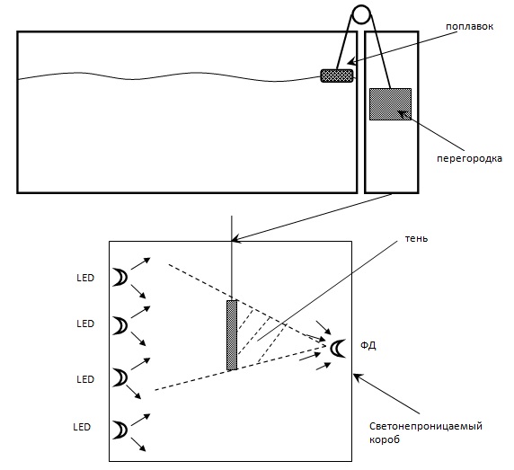

есть совсем простое и отосительно недорогое решение для такого случая. заказыаем лаунчпад от TI (есть и другие варианты кмоп мк, но я, увы, только ардуинским языком владею). Уже дней через 5 курьер приносит в руки коробочку. За это время бежим в магазин, на рынок и покупает по числу каналов резисторы на 0,5-1мом, и кондерсаторы где то по 10пф (а то и меньше). Плюс карбоновые стержни и токопроводящий клей.
Схема простая. Притягиваем на землю резисторами входы. Через конденсаторы - на карбоновые стержни. Плюч еще через один стержень через конденсатор на один из выходов.
Скетч простой:
раз в 5 сек (ну или как часто хочется) выход переводим в HIGHT.
Считываем тут же входной регистр целиком (тут важно - именно целиком - времени не много, в противном случае емкость конденсаторов нужно увеличивать, а это плохо, если аквас пробивать начнет...)
Тут же в выход в LOW.
Ну а дальше можно данные разбирать как хочешь (от глюков, от волны в акве и пр.)

Однако рылся на казусе, попалась ссылка на емкостной датчик уровня топлива прямо со схемой, осталось задуматься как адаптировать для работы на ардуину ;)
бензин вроде диэлетрик. Потому и таки сложные решения. А вода ток проводит. Токо для акваса ардуина отдыхает со своими 100кОм, а TI c 1мОм даже очень рулит
В случае с аквариумом можно делать все то же что и с баком, но в качестве емкостного зонда можно, как тут уже предлогалось, просто наклеить две полосы фольги, снаружи прямо на стекло... вода с другой стороны будет промежуточной обкладкой конденсатора.
а если не в теории а в практике? Я много что перепробовал. Начиная от китайского аналогового сенсора и заканчивая отптическими линейками. Датчики за несколько сот евро правда не рассматривал.
Погрешность, мягко говоря, оставляет желать лучшего. Или со временем (как в первом случае) показатели плывут.
А оказалось, с чего начал - к тому и пришел. Ну или почти (поскольку к жрущей ардуине изначально цеплял.., но смысл то же остался).
Итог: точность плюс минус пол милмилллиметра. Контейнер в виде шприца рябь в пресноводнике гасит - даже обратки почти никакой не нужно (FIFO в 3 регистра от глюков на всяк случай поставил). Щас с волной и солью экпериметирую (второй морсокой будет) ....
забудте про этот датчик в аквасе - имененно с такого я и начинал. У него и так погрешность , а через неделю вообще уплывают - оседает грязб и пр.
Пробовал упаковать в 20мм шприц (идеально туда входит) - на неделю дольше держится. Плюс ко всему олово в аквариуме как то не здорово.
Но. для него есть неплохая модернизация в 5-ти уровневый датчик. Просто приклеить токопроводящим клеем карбоновые электроды нужно длинны. Можно укоротить сам датчик на 2/3. Залить все (что бы только электорды торчали и кабель) скажем слюнявым пистолетом.
Только в нашем случае даже опускать ни чего не нужно. достаточно эти самые изолированные электроды в виде полосок фольги наклеить на стенку аквариума снаружи. при этом можно формой и положением электродов получить очень хорошую чувствительность именно в нужной, верхней, части "банки".

"в порядке бреда" курил топик и не встретил "сканер" . Может примите как альтернативное решение :)
тогда и arduinka пригодится :) , LED светить поочереди, ФД на АЦП , результаты в таблицу... и т.д. и т.п.
