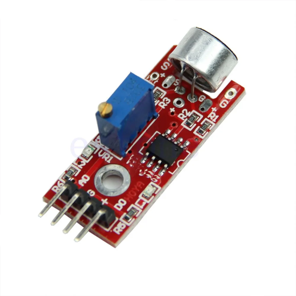

Блин решил попробовать вместо пьезы электретный микрофон забацать с усилением... Вот такой
Отделил микрофон... Получилось так:
MIC ======5 метров двойной провод======= ПЛАТА УСИЛИТЕЛЯ == Ардуино.
Вобщем тоже ловит помехи. Видимо они тоже усилились вместе с полезным сигналом. Пробовал и Analog Out в A2 и Digital Out в D2 - результат тот же, что и с пьезой. Работает так, как мне нужно, но эти грёбаные помехи...

Итак почти наладил всё с помощью этого:
Но вот ведь незадача, эта сволочь реагирует на закрытие двери в 10 метрах от нее. И при этом в равной степени реагирует на удары по тому месту, в которое вмонтирован сам. Как только не изгалялся - всё тщетно. Додумался подключить этот микрофон без самой платы к ноутбуку и записал сигнал:
Подскажите, как победить? НЧ фильтр искать?
Пробовал электретный микрофон меньшего диаметра и тоньше - у него тупее чувствительность ко всему. Что ж получается, чем микрофон больше, тем лучше слышит?
Пьезу попробую в ближ время. Подключен аналоговый выход к А2 ардуино. Пробовал цифру - но там диапазон настройки гораздо меньше, т.к. по аналогу я в скетче могу компаратор крутить + на усилителе потенцик)))

Собственно вопрос встал теперь таким образом, какой микрофон использовать, чтоб он не слышал дальнюю дверь, но слышал то, что находится в сантиметре от него?
При захлопывании дальней двери фиксируется 2000-4000 Герц, а то, что нужно услышать - 12000-14000 Герц.
Bazilik, так нужно было бороться с помехами. Где гарантия, что микрофону они не будет мешать? Микрофон в любом случае как датчик вибрации гораздо хуже пьезоэлемента, т.к. реагирует на всё подряд. Кто нибудь чихнёт -и он сработает. Для двери лучше всего магнитный датчик (холла). Если же нужно реагировать на стук -тогда пьезо, причём они бывают прямо специализированные, для прикручивания к поверхности.
Хммм. Ну вобщем с помехами-то покончено. Не знаю, как, но они отсутствуют в связке с микрофоном. Я даже специально их пробовал воспроизвести - усилителю пофигу. Причем микрофону при нужной мне чувствительности пофигу даже на шаги/чих/пер..еж и т.п. Единственная проблема - это та дверь дальняя(( Буду пробовать ВЧ фильтр))
Спасибо огромное за терпение и пользу! Как бы теперь расчитать номиналы резистора и конденсатора? Есть-ли смысл потенцик ставить? Можно-ли будет им частоту фильтрации регулировать?
Оп понял благодарю! Еще такой вопрос: почему между усилителем и дуиной а не между микрофоном и усилителем? Ведь фильтроваться будет частота. А от усилителя в ардуину уже идит сигнал в виде напряжения вроде. Тоесть мне казалось, задача имеющегося у меня модуля это услышать-усилить-сказать "да, я слышал".. или я ошибаюсь?

Bazilik, если речь про плату с рисунка #120 -то нет там никакого усилителя, там компаратор. И синий резистор задаёт порог сравнения. А с аналогового выхода идёт голый микрофонный сигнал.
И да, этот голый микрофонный сигнал чувствителен к синему резистору... Когда крутишь его и смотришь на плоттер порта, то сигнал по шкале "Y" всё выше и выше...
Я накупил кондёров от 820пф до 5600пф и подстроечник 20К
При смене конденсаторов, лучший результат показал 1500пф. А вот сопротивление - вообще не влияло почти никак. Плотер не менялся визуально.
ну как бы вот это наверное надо
https://ru.wikipedia.org/wiki/%D0%A4%D0%B8%D0%BB%D1%8C%D1%82%D1%80_%D0%B2%D0%B5%D1%80%D1%85%D0%BD%D0%B8%D1%85_%D1%87%D0%B0%D1%81%D1%82%D0%BE%D1%82
конденсатор нужен керамический
там же формула есть
расчет
https://vt-tech.eu/articles/calculators/165-simple-rl-filters.html
Да это то я видел. Надеялся на какие-то универсальные цифры что-ли)) Спасибо, буду пробовать
И да.. Эта формула - эта формула для определения частоты среза.
А там, где якобы расчет - там просит указать известные номиналы...
частота среза 10526.1206 Гц
0.0027мкф=2700пф
5,6К- можно переменник поставить на 20К и осциллом уже подстраивать
возможно взлетит, подключать между усилителем и дуиной
силенок у микрофона маловато
Собрал этот ВЧ фильтр:
Дальняя дверь и многие другие ненужные звуки благополучно игнорируются, но вылезла новая проблема в старом свете((
Вобщем до внедрения фильтра плоттер порта выглядел так:
Скачок - это как раз помеха в электросети - по шкале "Y" достигает значения "170".
А внедрив фильтр, стало так:
Да, стало чище и красивее что-ли... Помехи даже не регистрируются. Почти все пики - это полезный сигнал.
Я использую программный компаратор, где сравниваемое значение "5" (если уровень сигнала выше, то происходит сработка). Всё бы ничего, НО всё-таки помехи в сети вызывают сработку.
Соответственно опять я столкнулся с гребаными помехами(( Тоесть из-за прижатого на GND резистора фильтра, весь диапазон ушёл в НОЛЬ.
Можно-ли поднять диапазон на уровень 200-300 (так сказать увести за пределы помех)? И что для этого нужно?
PS: Крутилка усиления на усилителе на диапазон не влияет. И даже на полную выкрученный усилитель не даёт мега гигантских пик (свыше 170).
Ненужное сообщение
Оп-паа... А как же чип операционника?
Чувчтвительности чтоли нехватает?
можно попробовать пересчитать фильтр для резистора не на 5.6 а на 20К или еще больше, то там вроде дуина уже может начать плохо аналог читать
Ёмкость конденсатора = 0.0007958 мкФ
R= 20К
частота среза 10000Hz
скорее правда наоборот, надо резистор поменьше и емкость конденсатора побольше
Ёмкость конденсатора = 0.0318310 мкФ
R= 500Ом
и что за помехи в сети?
Вобщем по фильтру:
Тут уже из..б наверное следующий:
Из-за GND через резистор мы "уронили" диапазон на НОЛЬ, откуда стартуют помехи. Вот как бы теперь поднять этот диапазон, не трогая фильтр? Ну тоесть может не на GND прижать, а на вольтаж какой-нибудь?
Вобщем подумал я.. Пришёл к выводу, что нужно что-то готовое и отточеное просто поставить. Появилась мысль о датчике разбития стекла. Вот только не могу схему подходящую найти с электретным микрофоном, чтоб работала от 5-10 Вольт и имела в своем арсенале регулировку частоты.. К слову готовый тоже не смог найти с нужными хотелками. Либо дорого((
