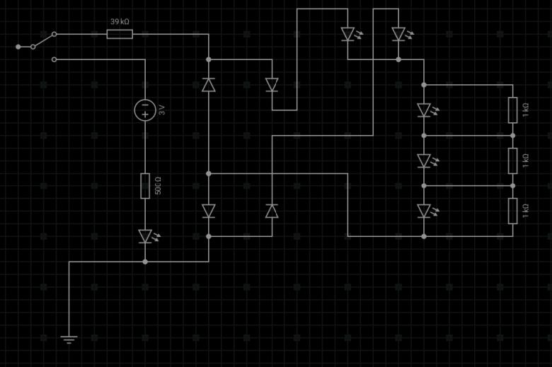

Добрый день!
Имеется проект часов на ардуино с модулем DS1307. Есть один непонятный мне момент: на модуле имеется контакт BAT, который, насколько я понял из писанины в интернете, используется для подзарядки элемента питания. Прочитав это, я решил "О круто, можно вместо CR2032 поставить LIR2032 а этот контакт завести на пин "3.3V" ардуины и бед не знать - батарейка садиться не будет."
Взял модуль, взял ардуино, всё собрал, BAT подцепил на 3.3V, за неимением LIR2032 временно поставил обычную батарейку. Залил прошивку, всё работает... Выключаю / включаю - время сбрасывается. Размыкаю контакт BAT - время после снятия питания остаётся, подключаю BAT - время слетает.
В чем подвох? Я полагал, что через этот контакт будет просто подзаряжаться батарейка, когда есть внешнее питание, а когда его нет - часы будут идти от батарейки. Но по факту время из-за этого контакта сбрасывается. Подскажите пожалуйста почему? Я так понимаю, что замена CR2032 на LIR2032 тут ничего не изменит и дело не в этом?

ну я говорю как я это понял... в статье было написано, что на модуле есть схема для зарядки литиевого аккумулятора. В ходом является контакт BAT и туда подаётся 3.2 - 3.5V.
Я понял так, что в слот для батарейки ставим литиевый элемент, на BAT подаём 3.3V и аккумулятор будет подзаряжаться.
Если это не так, то как и для чего на самом деле нужен контакт BAT

На этот контакт подается плюс с батареи, чтобы при отключении питания время не сбрасывалось. Подается снаружи, а не изнутри. Для использования аккумулятора придется мудрить внешнюю  схему контроля и подзарядки

Так я снаружи (с ардуины) 3.3 туда и подаю... а время сбрасывается даже при наличии батарейки на борту модуля

xDriver пишет:
Хорошая схема, но к сожалению я плохо в них разбираюсь )

Еще раз - не надо туда ничего подавать - достаточно подключить батарейку. 2,5-3,0 В на этот контакт подается именно с батарейки
Хм, т.е. это выход, а не вход? Значит я не правильно понял описание модуля или оно было неправильно написано... Тогда не совсем понятно зачем вообще заряжать что-то снаружи с батарейки, если оно потом питаться от того не будет и в чем смысл этого контакта.
Получается, что литиевый элемент LIR2032 установленный в слот батарейки заряжаться не будет? Или будет и без подключения контакта BAT?
И то, что время сбрасывается при подаче туда 3.3В с ардуины - это норма? Я так понимаю, что в этом случае батарейка перестаёт питать часовую микросхему, но почему?
Это вход резервного питания. Ничего ни с него, ни на нем заряжаться и не должно.
arz_serg пишет:
Еще раз - РЕЗЕРВНОЕ ПИТАНИЕ, На случай пропадания основного питания.
А за каким туда аккум пихать? Сказано же - литиевая батарейка
arz_serg пишет:
Видимо потому, что не стоило лезть туда кривыми ручками

Именно так я и делаю... По DS1307 куча инфы, но конкретно как работает и для чего нужен канал BAT - мало, по крайней мере я нашел не много. Читать и думать я умею...
почему я это нахожу за 5 мин?
https://www.youtube.com/watch?v=b8-4o6A7dZs

Возможно потому что, во-1, я искал что-то вроде "зачем нужен контакт BAT на модуле DS1307", но тут про это ни слова... во-2, я предпочитаю текстовую инфу, прочтенный текст лучше усваивается, чем услышанный.
За предоставленную ссылку большое вам спасибо! Вот это уже похоже на помощь.
Про то, как удаляют схему зарядки - я находил темы, но меня наоборот интересовал вопрос зарядки аккумулятора на борту, чтобы часы проработали как можно дольше без замены батарейки. Из видео я понял, что надо просто ставить LIR2032 вместо CR2032 и она там будет заряжаться параллельно с питанием самой микросхемы от контактов VCC и GND на которые подаётся 5В, а контакт BAT для этого не нужен, верно?
Если да, то это решает мой вопрос на 90%. Но всё же для общего развития и удовлетворения любопытства хотелось бы понять почему сбрасывается время при подключении BAT на 3.3В - я этого так и не понял
В какой момент оно сбрасывается?
Правильно ли вас понял, что
- При разомкнутом BAT и 3.3 В запускается скетч
- Скетч регулярно выводит в Serial время с DS1307
- Во время работы скетча вы замыкаете BAT и 3.3 В
- В результате в Serial продолжает выводиться время, но оно не правильное.
Так?

Собрано вот при такой схеме... на борту DS1307 стоит батарейка CR2032.  При обесточивании всей схемы - время сбрасывается. Если размокнуть цепь "BAT-3V3" - время сбрасываться перестаёт. Время сбрасывается именно при замыкании цепи при выключенном питании.
Т.е. если питание снять и замкнуть цепь "BAT-3V3" буквально на секунду - время сбросится. Если её замыкать при включенном питании - сбрасывания не происходит.

Upper пишет:
Если пошагово:
Собираем схему ==> Подключаем ардуино ==> Заливаем скетч ==> Часы показывают 00:00:00, но идут ==> Устанавливаем время ==> Всё прекрасно идёт и показывается корректно ==> Отключаем ардуино от питания ==> Ждем 3 сек ==> Подаем питание ==> Часы снова показывают 00:00:00, но сразу начинают идти  ==> Устанавливаем время ==> Размыкаем провод BAT-3V3 ==> Выключаем питание ==> Ждем 3 сек ==> Включаем ардуино ==> Время показывается корректно ==> На 1 сек замыкаем провод BAT-3V3 ==> Время показывается корректно ==> Выключаем питание ==> Включаем питание ==> Время на месте ==> Выключаем питание ==>  Замыкаем провод BAT-3V3 на 1 сек ==> Включаем питание ==> Время снова 00:00:00, но идёт.

При отключенном питании, на 3,3V тоже ноль. Почему вас удивляет сброс в этом случае?

Я пока работаю с прототипом часов. В боевом варианте будет стоять LIR и контакт BAT будет уничтожен - однозначно )
Не нужно туда ничего подключать. Просто поставить батарейку в специально для этого предназначенное гнездо на модуле. Обычную. Она, в отличие от LIR, куда большей емкости. При редких отключениях питания ее будет хватать на несколько лет

Upper пишет:
Ну ноль, но он же на землю не замкнут? Туда же ток всё равно не течет. По крайней мере тестером с землей он не звонится.
У меня был вариант в голове, что через него замыкается всё на землю - КЗ на батарейке и пропадет питание с микросхемы DS1307, но контакт 3v3 на землю не звонился и я отмел этот вариант... или это не так работает? )
Откуда там ток возьмется? Ноль в данном случае означает нулевое напряжение, 0 В

А я сегодня индикаторнапряжения+прозвонку новую себе делал, для режима прозвонки в качестве источника питания использую cr2032, так вот нашел 5шт в закромах, а они все дохлые.
RTC то с ними работает, а вот при подключении диода напряжение с 3в резко падает до 1.2В.
Пришлось использовать дохлый cr2450, датчик влажности/температуры в сеть кричит :"работать не буду, батарея села", а там светодиоды в полный свет горят и просадка всего 0.6В.
Отработал датчик на этой батарейке 10месяцев.
-NMi-
Зарегистрирован: 20.08.2018
Х%й с ним, пусть заряжает, пусть распухнет, может моцг паявиццо)))
Kakmyc
Зарегистрирован: 15.01.2018
Кому интересно , вот схема устройства.
Показывает напряжения 24/110/220/380.
AC или DC.
При нажатии на кнопку можно проверить целостность цепи/диодов/транзисторов.
Номиналы трёх правых резисторов подбираются под параметры светодиодов.
Для ремонта станков, чем я в принципе всю сознательную жизнь и занимаюсь, вполне достаточно.
Если её не хватает, то переходим к осциллографу Fluke 190-204.
