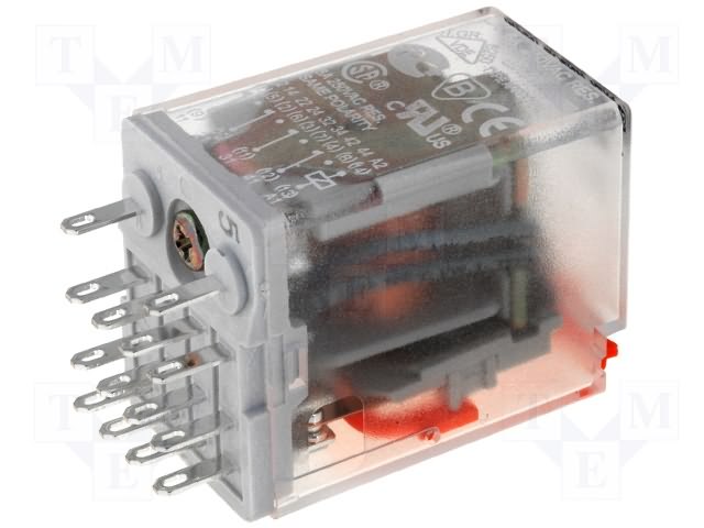

jeka_tm
jeka_tm аватар
Зарегистрирован: 19.05.2013
а если просто рэле то можно польские Relpol R2 или R4 (2 или 4 группы переключающих контактов)
тоже мелкие. на картинке которые вставляются в колодку. такие же есть для пайки на плату
http://sigma.octopart.com/17615809/image/Relpol-R4-2014-23-5230-WT.jpg

jeka_tm
jeka_tm аватар
эти рэле использовались неоднократно
хотя finder дороже и качественнее

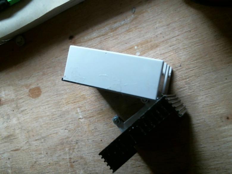

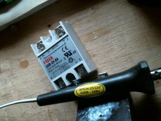

art100
Зарегистрирован: 09.03.2014
ой как тут интересно
я кричал кричал какую релюху всунуть тишина
а тут такой базар пошел
серебро клац або семистор пшик
вроде 40 ватный паяльник регулируют это чудо 25 амперное без радиатора
правда телефон у меня настоящий железный сам радиатор всем радиаторам
http://arduino.ru/forum/proekty/diskovyi-nomer-nabiratel-regulyator-payalnika#comment-84286
inspiritus то есть если воткну ТЕН какой-нибудь домашний иль электрочайник ~2кВт семистор пшикнет если руки об телефон не обожгу? ;-?
jeka_tm
jeka_tm аватар
40Вт паяльник и 25Атвердотельное рэле)))
art100
jeka_tm пишет:
я же говорю кричал кричал
да и на оставшиеся 5 баксов это чуда оплатил так чтоб вровень с советским кухоным стандартом 15 ампер 220вольт
кстати эще 2-штучки таких же приехало
значит говорите алюминьку прикрутить теплоотводом не помешает
у меня тут один проектик где 120ваттовый 220вольтовый нагреватель управлять надо будет
бочком чтоли присобачить?
не бейте меня сильно ногами
про паяльник я вас обманул
смотрю
ровненько 25 ватт 25 ампер
как вы думаете семистор пшикнет? ;-?
