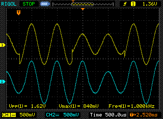

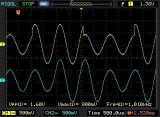

Если FM62429 изменяет громкость сразу после поступления команды, то CS3310 может в зависимости от напряжения на управляющем входе ZCEN переключать громкость либо сразу, либо в момент, когда входной сигнал имеет нулевое значение (пересекает 0). Последний режим позволяет практически полностью избежать посторонних призвуков при регулировке громкости, тогда как, если производить переключение сразу по поступлении команды в сигнале будут слышны помехи, напоминающие шелест, величиной примерно -20дБ по отношению к входному сигналу (тише сигнал - тише помеха).
Собственно, иллюстрация приведена на осциллограмме: желтая линия - результат работы FM62429, а голубая - CS3310. В первом случае явно видно три момента переключения, сопровождающиеся всплесками сигнала заметными на слух, во втором таких помех не наблюдается, а переключение коэффициента усиления чуть запаздывает относительно первого варианта (до ближайшего пересечения с нулем). Если в течение 18 мс не будет зафиксировано пересечение с нулем, изменение громкости произойдет по истечении этого таймаута.
