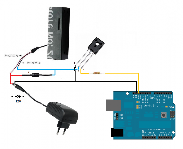

maksim
Зарегистрирован: 12.02.2012
Если хотите управлять приводом замков, то нужен источник питания на 12В и либо драйвер (например L239) или Мотр-шилд, либо можно подпружинить привод и обоитись транзистором.

а если я  использую такой транзистор
http://paratran.com/2paratran.php?tr=56929
 2SA1815-5
то мне нужно будет перед базой ставить сопративление 125 Ом?
maksim
Этот транзистор у вас сгорит, т.к. у него номинальный ток 50мА. Нужно что-то помощнее например D882 и не забывайте, что в случае с транзистором привод прийдется подпружинивать, вы пробовали это делать? привод позволяет себя подпружинить? под воздействием пружины возвращается в исходное положение, а при подаче напряжения двигается как надо? Да и еще этот транзистор pnp, а нужен npn. И лучше с приводом замков использовать драйвер, а не транзистор.

Так вот именно, что у дуины 40 мА, а у транзистра 50мА какой тогда смысл в транзисторе если разница 10мА? Вам нужно усилить сигнал до примерно 1 - 3А. Какой магнитный замок?
Frit
Зарегистрирован: 12.05.2012
ааа понял,просто немного ошибся в том где кооф. усиления
замок такой вот
http://www.aliexpress.com/snapshot/107294602.html
1А 12v
вот думаю какой подобрать транзистор
что-то вроде этого ?
http://www.microdata.com.ru/index.php?pa=show_page&pid=145
maksim
Тогда D882 подойдет, подключать можно так:
резистор R1 - 1кОм

Pc max    Ucb max     Uce max      Ueb max     Ic max    Tj max, °C    Ft max     Cc    tip Hfe
10W        40V              30V          5V                  3A           150°C       90MHz     45     60/120
а до ~12v разве не нужно понижать на К-Е ?(магнит сгореть же должен под 30ю?))
maksim
Он самый.
maksim
Так а источник питания у вас сколько вольт дает?
Frit
12V обычный блок питания 220/12
maksim
А тогда причем тут 30вольт???
maksim
Uce max = 30V это максимально напряжение прикладываемое между коллектором и эмитером транзистора, выше 30 вольт приведет к тому, что транзистор сгорит, у вас ьлок питания на 12 вольт откуда у вас там возьмется 30 вольт?
maksim
И не забывайте про диод - он как раз нужен для защиты транзистра.

maksim
Я вам попозже в картинках выложу как подключать.

Диод практически любой  1N5408, FR303, DO201AD...

У вас транзистор будет работать в режиме ключа, никакого коэфециента усиления там не будет. Этот транзистор с троекратным запасом по напряжению и по току что вам еще нужно??? Смысл делать??? Так а зачем вы это делаете???
maksim
Уже почти дорисовал...

maksim
Ну вот как то так
Frit
спасибо,попробую повторить
maksim
Да кстати, в этом случае дуина питается от USB.
