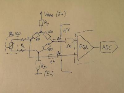

По подключению, например мостовая схема:
1. RI+RI2 (Ri~=Ri2) должны обеспечивать ток через мост ~1mA (больше - меньше помех, но самонагрев). Можно без Ri2.
2. Входные резисторы желательны (по линии А+ вроде есть на плате HX)
3. + и - моста будут зависить от баланса - который гарантированно не получится
Еще проще:
1. Схемы 1 и 2 вобщем-то равнозначны по точности (зависит от RL и точности задающих сопротивлений): надеяться можно на +/- 5С по всему диапазону.

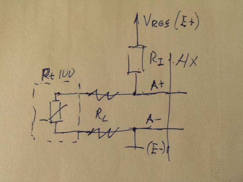

Трехпроводная схема:
1. В качестве RI обязательно источник стабильного тока (можно обойтить высокоточным резистором, но это дороже).
2. АЦП1 измеряет сопротивление проводов и можно внести коррекцию на уровне МК. АЦП2 измеряет сопротивление датчика (B- соединен c E-)
3. Можно добиться точности +/- 0.5С
Как-то так. Для упрощенных схем коэффициенты линеаризации придется находить самому. Т.е. калибровка по трем точкам как минимум. Я сам использование термосопротивлений считаю неоправданным: внизу есть интегральные датчики , наверху лучше термопары.

1. Мост можно просто питать постоянным напряжением Vref, легко перестраивается на разные диапазоны выходных наряжений, проблемы с точностью именно из-за двухпроводного включения. Балансировать можно разными способами, но для АЦП это обычно не так важно (главное попасть в измеряемый диапазон), а вот уплывание ноля (или его виртуального значения) из-за разбега параметров плечей - это проблема.
2. Зачем если можно просто включить мост по 3-х проводной схеме.
Вопрос: а можно ли как-то сделать компенсацию замеров в МК путем дополнительного замера через канал B. Например замерив RL через делитель отдельный ?
Можно, но не думаю что удастся улучшить точность. Большая часть ошибки уже скомпенсирована включением: из условия равновесия моста Ra/Ra = (Rt+RL)/(Ra+RL).
Гм. по току, конечно и входному сопротивлению усилителя.
Мост можно рассматривать как два параллельных делителя. Например: если взять одно плечо 100Ом+100Ом, то при питании 1В будет 0.5В. На другом плече взять 1кОм+1кОм, то при питании 1В будет 0.5В. Т.е. 0.5В=0.5В - мост балансирован. Однако ток через первое плечо будет 1В/(100+100)=5мА (напомню: для ТС нужно <1мА), а через второе 0.5мА, а для диф. усилителя важна симметричность по входам (впрочем это можно компенсировать, но для простоты).

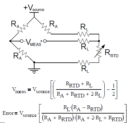

в двухпроводном подключении: если использовать подводку из медных проводов досточного сечения, и небольшой длины можем убрать из рассмотрения ТКС, а при расчете учесть сопротивление линии (+-5 ом).
в трехпроводном: ошибка =0 только в случае когда все сопротивления равны (в начальной точке)
Вот пока не понял как вычитается R линии при трех проводом соединении. Вставляю R линии в формулу напряжения на выходе для моста. В числителе R линии исчезает, но в знаменателе остается. Если смотреть по принципу делителей, то действительно пропорции плечей не меняются если к обоим плечам добавляется сопротивление линии.
3. Несимметричный делитель (например при 200С, ну примерно ;) ):
1В*200/(200+100)=667мВ
a) 1В*(200+2*5)/((200+2*5)+100)=677мВ
б) 1В*(200+5)/((200+5)+(100+5))=661мВ
Как видим трехпроводная схема значительно уменьшает влияние проводов, но не избавляет полностью.

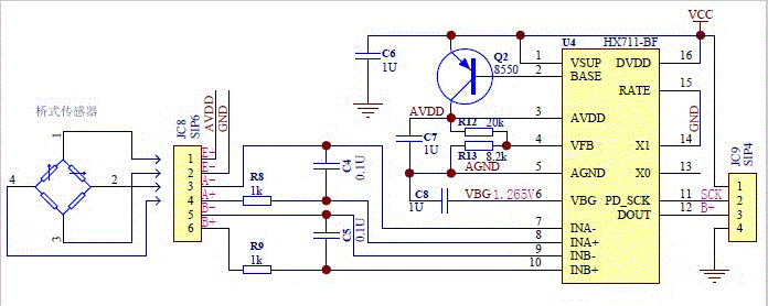

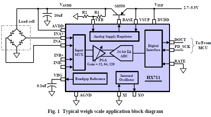

Кстати про питание моста я уже подумывал. Согласно даташита hx711, указывается, что напряжение питания регулируется делителем на резисторах R1, R2.
в китайской поделке номиналы следующие (R12=20К, R13=8.2К):
Вопрос: Есть ли смысл отрегулировать напряжение питания примерно 0.2-0.4В (заменить резисторы) и сделать полный симметричный мост по 100 ом? И с целью исключения сопротивления проводов в трехпроводном подключении.
PS: вот только не уверен что получиться без проблем перепаять планарные резисторы :))

2. Тут сказать сложно: если AVDD это Vref АЦП и PGA, то не имеет смысла (диапазон по входу уменьшится); если просто питание аналоговой части, то слишком мало - вобщем надо пробовать
3. Перепаять легко: два паяльника, твердая рука, зоркий глаз...
4. Не желательно: нужен спец подстроечник с минимальным дрейфом. Параллельные резисторы надежнее. Но для подстройки можно воткнуть малоомный построечник включенный последовательно с основным сопротивлением (<10 Ом).
Еще проще:
Трехпроводной интерфейс я так понял нужно применять при длинной проводке к датчику?
Я вот только не пойму. Какую обвязку в итоге использовать (для моста в том числе) и как рассчитать сопративления конкретно для платки с hх711? У меня на руках китайская схема:
и датчик pt100
Ну если провода менее метра и не имеют значимое изменение температуры по времени (для внекомнатных измерений нереально) можно и так.
Еще проще:
3. Ri это источник постоянного тока.
В мосте же резисторы в районе 99-101 ом. Можно же сбалансировать обычным куском провода
А потом неравномерный нагрев, разный ТКС, уход из-за времени и т.д...
т.е. оптимально использовать трехпроводную с мостом?
Да. Или четырехпроводной с источником постоянного тока (нет моста зато как минимум ОУ в цепи питания).
Ну вот смотрим: мост из одинаковых резисторов 100Ом.
100/100=1 в первом плече, 100/100=1 во втором плече. Мост балансирован. Изменим сопротивление датчика:
100/100=1, 110/100=1.1 - появился дисбаланс 10%. Добавим сопротивление проводов:
100/100=1, (110+5+5)/100=1.2 - Ошибка 10%. В трехпроводном включении:
100/100=1, (110+5)/(100+5)=~1.095 - Ошибка ~0.5%. Если же мост изначально балансирован:
110/110=1, (110+5)/(110+5)=1 - Ошибка 0, т.е. сопротивление проводов не влияет на баланс.
Меняются. Вот смотрим:
1. Симметричный делитель: 100 + 100
1В*100/(100+100)=500мВ
2. Добавим сопротивление проводов 2шт x 5Ом:
а) 2х-проводная 1В*(100+2*5)/((100+2*5)+100)=523мВ
б) 3х-проводная 1В*(100+5)/((100+5)+(100+5))=500мВ (!!!)

И не забудьте - на самых дешевых зеленых платках есть ошибка: E- не соединен с AGND/GND, надо сделать самому.
спасибо. я пробовал подключать. на E появляется напряжение во время замера. думаю это рабочий вариант.
