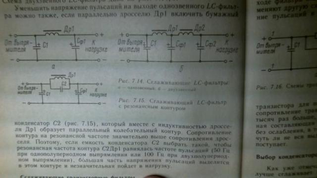

art100
Зарегистрирован: 09.03.2014
kashamalasha пишет:
Ребят, подскажите, плз как корректно обвязку МК выполнить. Поначитался всего подряд в сети, немного запутался. Кто-то говорит, что нужно использовать только электролиты, кто-то керамикой обходится.
Заранее спасибо.
https://yadi.sk/i/tikT5q0NaFQuP
https://yadi.sk/i/ql4JDdN8aFnFo
https://yadi.sk/i/9ssf75PVaFxw8
https://yadi.sk/i/7dMC70ZqaKAt9
https://yadi.sk/i/_u9ONDAWaFcmW
https://yadi.sk/d/FjIs56o-aPtF3
http://arduino.ru/forum/proekty/catbottray
ключевое слово емкость на 1000мкф и индуктивность если нет ключевого слова аккумулятор
ну короче на заводском решении отдельный источник питания сами смотрите 500мкф и на входе фильтрует и ...
https://yadi.sk/i/EW-TcT5Bdmdfj
