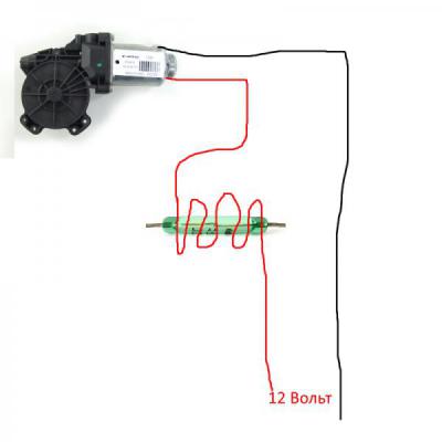

Нашла в интернете статью про самодельные доводчики. Там геркон обмотан проводом (герконовое реле) для установления момента полного закрытия или открытия стекла (ну или препятствия).
Как я поняла, что герконовое реле срабатывает когда ток на моторе больший, чем при свободном ходе.
Как расчитать число витков для герконового реле?
куда проще вместо расчета подобрать опытным путем
А готовое герконовое реле не подходит?
Наверное подходит. Я просмотрела в наличии на чип-дип, все реле на 1-2 Ампера, а мотор стеклоподъемника много больше.

как уже писали, действительно лучше подобрать на практике.
Сначала нужно рассчитать или измерить ток КЗ мотора.
Если рассчитать, то измерить сопротивление мотора тестером потом I=12/R получили ток.
Дальше желательно иметь регулируемый источник с несколько большим выходным током, напряжение не суть важно, главное подбираете сопротивление, которое выдаст на источнике нужный ток при каком-то там напряжении.
Мотаете на баллон геркона толстый одножильный ПЭВ пока геркон не сработает. Потом проверяете гоняя напряжение (ток) туда сюда, как срабатывает.
Тут нужно учесть, что двигатель при старте какое-то время находится в режиме кз, т.е. и при включении двигателя геркон может на короткое время срабатывать.
Сначала нужно рассчитать или измерить ток КЗ мотора......
я думаю вы имели ввиду не КЗ, а режим полного торможения якоря.
режим короткого замыкания электродвигателя это и есть режим полного торможения якоря, только не с визуальной, а с электромагнитной т.з. По сути подобен режиму кз трансформатора.
