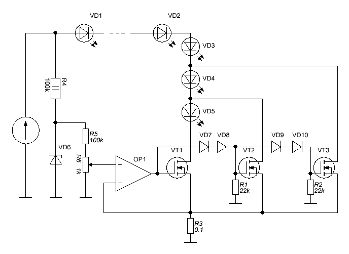

Запустил схему на XL6009, лишенную этого недостатка (нужен только один источник). Только включил не стандартно, а "задом наперед". Леды подключил на вход, а выход на питание. И я не прикалываюсь)) Варианты работы при напряжении до 60 В, до 110 В и до 330 В и ток до 1 А. Потестирую и потом схему покажу.
Как-то в начале пришла идея для линейного стабилизатора тока - почему бы ту энергию, которая выделяется на регулирующем злементе (РЭ), не направить на питание дополнительного (или нескольких) ЛЕД. Схема получилась достаточно сложной, паять ее не было желания. Выбросил в мусорку.
И вот недавно снова вернулся к той идее. Схема получилась простейшей.
Мне нужно запитать много лед от сети. Чтоб соответствовать названию темы (изолированный драйвер), запитаем через разделительный транс.
В сети у нас 220-240 В. При выпрямлении с С-фильтром без нагрузки 308-336 В. Под нагрузкой напряжение падает. Величина падения зависит от емкости, сопротивления линии, ограничительного NTC и тока нагрузки.
Пусть ток 0.5А, пульсации при таком токе порядка 20В с емкостью около 150 мкФ х 400В.
При ~220В среднее постоянное около 298 В, а пульсации 288-308 В. Можно запитать цепочку лед на напряжение не более 287 В (мощность 143.5 Вт) при минимальном уровне пульсации тока. Потери на РЭ (298-287) * 0.5 = 6 Вт.
При ~240 В среднее постоянное около 326 В, а пульсации 316-336 В. Падение напряжения на РЭ 39 В. Потери на РЭ (326-287) * 0.5 = 19.5 Вт. А это уже "печка".
Пульсации напряжения на РЭ в последнем случае 29-49 В и представляют из себя пилу 100 Гц. Можно добавить к имеющей цепочке лед на 287 В еще несколько лед на 28 В, и тогда пульсации на РЭ уменьшатся до 1-21 В, а мощность на РЭ уменьшится до (21+1)/2*0.5=5.5 Вт. При этом РЭ будет в активном режиме обеспечивать минимальные пульсации тока.
Принцип работы кратко. Пусть для простоты на одном лед при 0.5 А падает 10 В. Пусть количество лед 30 шт (VD1-VD5). При напряжении источника более 300 В стабилизация тока осуществляется VT1. На двух других напряжения на затворах меньше на 1 и 2 В (на диодах VD7-VD10 падает по 0.5В при таких токах), и они закрыты.
При уменьшении напряжения источника ниже 300 В, VT1 не может уже обеспечить номинальный ток через лед, напряжение на R3 падает, и ОУ поднимает напряжение на своем выходе, пытаясь увеличить ток через РЭ. Напряжение на затворе VT2 также повышается и он приоткрывается, шунтируя VD5 и стабилизируя ток лед на прежнем уровне.
При уменьшении напряжения источника ниже 290 В, VT2 не может уже обеспечить номинальный ток через лед, напряжение на R3 падает, и ОУ поднимает напряжение на своем выходе, пытаясь увеличить ток через РЭ. Напряжение на затворе VT3 также повышается и он приоткрывается, шунтируя VD4 и стабилизируя ток лед на прежнем уровне.
Таким образом при правильно подобранном количестве лед напряжение на РЭ не превышает напряжения на одном лед. А количество светящих лед будет зависить от величины питающего напряжения.
Сжема может работать как с одним мосфетом в качестве РЭ при стабильном напряжении источника, так и с несколькими при нестабильном напряжении или при его высоких пульсациях.
Стабилитрон на 10-15 В
ОУ - LM358 из "народных". Питание ОУ берется со стабилитрона
VD7-VD10 BAV99 или маломощные кремниевые.
Мосфет IRF740 или другие на соответствующее напряжение
Номиналы резисторов нужно считать под конкретные напряжения и токи.
Для питания схемы от переменки нужен NTC, диодный мост и конденсатор как фильтр.
Из готовых решений https://aliexpress.ru/item/4000790486884.html
Эти драйверы можно соединять параллельно - выходные токи складываются.
У них высокий КМ > 0.95
Но они неизолированные.
