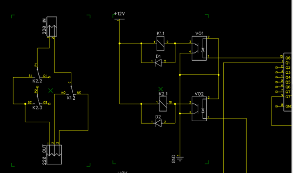

Столкнулся с странной вещью. Будто кто-то вселился в регистр или атмегу.
Есть микра atmega328p, сдвиговики 74hc595. Каскаж. Всего штук 8. Ранее я сталкивался с проблемой где нис-того ни с сего после включения реле вылетала микра http://arduino.ru/forum/apparatnye-voprosy/mk-perezagruzhaetsya-prichina
С этим справился, и продолжил разработку. Через несколько дней, продолжил работу и наткнулся на странное поведение.
Устройств всего 60, 40 реле и 20 светодиодов. У каждого есть свой адрес. Одно реле включает фазу 220 второе ноль. Всего таких блоков 20. Все блоки кроме 3-го и 5-го работают хорошо.
Но вот включая эти блоки происходит следующее: По идее если я дал команду включить устройство то включается реле 1 и реле 2 конкретно этого привода. Светодиод не горит, он показывает индикацию ошибки. Но тут включая один из этих двух блоков регистр ведет себя хаотично. Включаются случайные реле, включаются случайные светодиоды. Иногда МК уходит в ребут. Похоже это дело со стороны на эпилепсию.
p.s. святая вода не помогла)))
p.p.s. Выяснил проблему в самих подключаемых устройствах к блокам. У них блок питания на импульсной основе. Меняя подключения устройства к блоку управления проблема намечается в том месте куда он подключен. Проблема появилась внезапно. Ранее такого не было, то что менялось в схеме устройства (не подключаемого к блоку устройства), естессно был откат. Эффекта не дало. Питание стабильное от компьютерного БП 300w.
Приведу на всякий схему блоков управления. Что-то дает сильную помеху из-за которой то ли микра толи регистры уходят в приступ эпилепсии.

Когда речь идет о секретных устройствах, всегда трудно разобраться. Но есть общее правило. При коммутации нагрузки на 220 В переменки всегда желательно завешивать нагрузку варистором Вольт на 470, а контакты реле искрогасящей RC-цепью примерно 100 Ом от 0,5 Ватта и 0,1 мкФ на 600 В. Питание устройства управления от 220 В в таких случаях тоже лучше сделать через помехогасящий LC-фильтр. Об этом на форуме было много сообщений. Нескодько странным выглядит одновременное присутствие оптронной развязки с реле и общей земли +12 В и +5 В. Если развязываться оптронами (что в общем случае хорошо), то уж и земли стоит разделить. На схеме не увидел токоограничивающих резисторов в цепи питания светодиодов оптронов. Они должны быть, как и при подключении обычных светодиодов. Ток в цепи лучше около 10 мА, резистор около 300 Ом. Без резистора есть опасность перегрузить, а то и спалить как регистр, так и оптрон.

Светодиоды и оптопары запитал в обязательном порядке через сопростивление в 470 Ом. (неправда, светодиоды 100 Ом). Только сейчас заметил что на схеме я их не внес. *упс
Потребление на оптронах 8,1 мА - в норме. Реле на оптроне 30мА (оптрон по даташиту pc817 max 50mA)
Да у 12 и 5 в общая земля. Советуете разделить допустим реле замля отдельно и 5в землю тоже отдельно. Но в итоге все в Блоке питания вся земля сидит на земле. Будь то 12 или 5 или 3,3. Или все же есть смысл? (Понять хочется детальнее)
На реле наргука небольшая. Точнее подклченное устройство к блоку - сервопривод. С двигателем 12в. Кушает он по переменке (в общам вся схема) 35 мА (общая 700мА)
Сам подход к коммутации нагрузки 220 В мне представляется несколько странным. Обычно ноль не коммутируют, только фазу. Если есть МК, то все нагрузки просто подключают к сети через отдельные реле, а всю взаимоувязку включения делают программно.
Суть устройств. Привода заслонки воздушных клапанов. Имеют три вывода питания. Фаза и два нуля. Или наоборот суть одна. Подавая питание на провода 1-3 он движется в одну строну. 1-2 в другую соответственно. Отключаю 1 в целях полной изоляции устройства от сети и так его можно отключить ибо второе реле в выключенном состоянии дает питание на 2-й провод. Подключаются они для цикличной проверки работоспособности. Туда-сюда-обратно. Сеть 220 идет напрямую к реле. А до них стоит комптьютерный БП и от него питается логика.
в блоке питания земля +12 и +5 развязана, там вроде как трансформаторы стоят, ну даже если и нет, то есть еще "перекос земли" и не забывайте про индуктивные помехи которые вносит реле
Реле 12 вольт. Проводит 220. Защитные диоды стоят. Советуют еще RC цепочку но не пойму куда ее. звонил на БП земли с разных выводов molex, atx12v, и эту большую рейку что на мать идет. Сопртивления нет. Разобрал БП ради интереса - все на одной шине. Ну может он такой конструкции и этого достаточно для пк.

RC-цепочку ставят параллельно нагрузке, либо параллельно контактам реле, коммутирующим нагрузку. В разных случаях эффективнее может быть одна схема подключения, в других - другая.
При большом количестве реле при общей земле питания и схемы управления можно нарваться на помехи по паразитным контурам. Если уж земли развести нельзя, то нужно строго соблюсти правило, когда из разных мест земли нужно сводить отдельными проводами в одну точку. Лучше максимально близкую к вызодным клеммам БП.

Подключил землю, пока подобного не замечается. Вполне возможно из-за отсутствия заземления были проблемы. Теперь подключив заземление где-то внутри привода судя по всему фаза казалась корпуса привода и у меня уже так двое вышли из строя жестким выгоранием дорожек от питания 220. После восстановления и доп изоляции проблем не наблюдал. На всякий случай вставил варистор на 435в по переменке на общую сеть.
Заметил возможную причину "эпилепсии" регистров. У меня блоки коммутации подключены на PLS - PBS коннекторах. Если при включенных коннекторах выключить один из секторов (по 8 штук с каждого регистра) то начинается что-то вроде этой эпилепсии. Так и при включении. На этой плате у меня 5 регистров и еще 3 каскадные (не отдельные!) на отдельной плате под светодиоды. Начинается включение разных выходов в том числе на отдельной плате. Но быстро заканчивается приступ когда уберешь оттуда руки. Впечатление будто от моих рук заряд или еще что-то проходит в пин DS на регистрах. Хотя я касаюсь через изоляцию. Разве что нагрузка прыгает при подключении или отключении реле что более вероятно. Есть предположения как избавиться от этого эффекта?!

На светящей части конечно стоит 470 оМ. После него реле запитанно на 12 вольт а минус протекает через оптопару. Я уже думаю наоборот сделать. Дать минус на общий контакт реле (их два) а плюс подавать через оптопару. Может для помехоустойчивости (то что создает просадку напряжения в момент включения реле) добавить кондер?! Какой емкости правда. Защитные диоды стоят!
транзистора таки нет?
Нет. Просто связка МК - Резистор - Оптопара. К оптопаре минусом запитано реле. + на реле всегда есть.
а земли Вы уже развязали между собой? или развязка так и осталась только по "+"?
Сделать отдельно шину под минус реле и под минус светодиодов?
Дело в том что минус идет на плату. На плате коннектор который идет на землю через оптопару. На плате один минус что для мк (5в) что для оптопар. А вот землю я запитал с двух сторон на плате. Разделить минусы?
ну что бы у всех была "своя атмосфера":) реле полностью было развязанно, тогда вы точно будете знать, что микра выделывается сама по себе, а кондер вроде как можно было, сейчас посмотрю номинал
