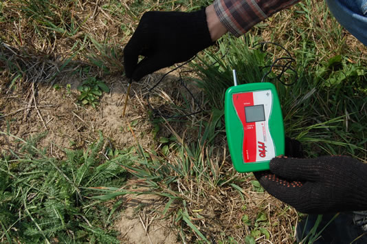

Andrey_M_A
Зарегистрирован: 07.06.2014
источник такого напряжения - электропастух.
К нему есть вот такое тестеры
Один контакт в землю, другим на провод.
Можно, как вариант, купить такой тестер и разобрать.
Но я не думаю что там что-то сложное. Но что конкретно, не знаю :о(
Гриша
Зарегистрирован: 27.04.2014
Andrey_M_A пишет:
вот это устройство :) может там можно ток померить и не бегать за искрой

Andrey_M_A
Гриша пишет:
Andrey_M_A пишет:
Померить ток это конечно хорошо. А можете порекомендовать измерители тока, чтоб не пробивались на 10кВ? Я только на 3кВ пока нашел.
