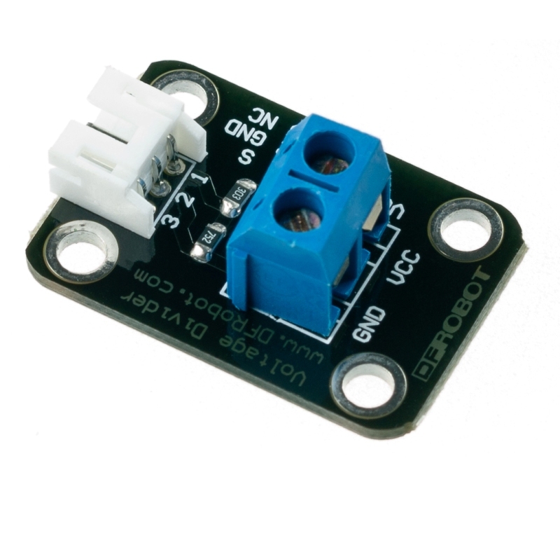

Клапауций
Зарегистрирован: 10.02.2013
Gagarin74 пишет:
тема закрыта.
решение - http://www.ebay.com/itm/DFRobot-Analog-Voltage-Divider-FREE-Cable-/16091...
отличное решение - два резистора за
US $3.70
Zizilk
Зарегистрирован: 30.05.2013
Gagarin74 пишет:
тема закрыта.
Ты в курсе что вместо того чтобы спаять самому 2 резистора ты этиже самые 2 резистора покупаешь за 2 бакса + доставка и будешь ждать дофига? на скрине видны эти же самые 2 резистора

а кто Вам сказал -что я буду покупать ? я делаю заказ,баблосы не мои, хозяин хочет что бы меньше было колхоза. Да и как то вроде не прилично считать чужие деньги. Я вроде просил техническую помощь ,а не материальную :)
потому, что принципиально неправильный подход в обнаружении напряжения - пишут:
5Vx5 = 25V
вам нужно измерить 12 вольт - это покажет 12/5=2,4
2,4 - это "0" или "1" ?

Zizilk
кстати внеси данные в этот калькулятор http://cxem.net/calc/divider_calc.php
посмотришь на счёт верности значений. На фотке видны там 303 и 752 Ом

Zizilk пишет:
Детки!!!!!!!!!!!!!!!!
303 - это 30 кОм,  а 752  -  7.5 кОма

Простите не понял, вот фотка крупная там чётко видны цифры Оо какой-то странный формат обозначения

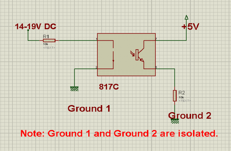

Gagarin74 пишет:
Но вопрос остается открытым. Мне надо ардуине только сообщить -есть напруга или нет.
А какая напруга? 1 или 100 Вольт ?
Если " только сообщить "  - тогда оптрон. Заодно развязка будет.
Если с порогом тогда через АЦП померять ( через делитель за 4 бакса :)  )
Клапауций
trembo пишет:
накуй все эти делители - нужно напряжение, делайте нужное напряжение
вместо R2 установить стабилитрон на ~4,5V
Клапауций
Zizilk пишет:
последняя цифра - количество нулей после... стандартный формат

Gagarin74
Зарегистрирован: 24.08.2013
trembo пишет:
Gagarin74 пишет:
а про оптрон -можно в формате ebeyy , а то тут просто очень много слов и в основном про оптику http://www.gaw.ru/html.cgi/txt/publ/opto/optron_1.htm

Клапауций пишет:
у топикстартера бохатый клиент - он себе лабораторию напилит под проэкт.
А  главный прибор- два резистара за 4 бакса, будет стоять в музее Лаборатории на почётном  первом месте ;)
А для Котейки - это святое!

Если серьёзно - то про оптрон:
http://www.edaboard.com/thread2
Эти оптроны обычно выковыриваются из АТХ блоков питания

Ребят ,давайте от темы не отходить.Я рад что столько людей и столько идей. Но интересует в первую очередь -вопрос в шапке темы.
Итого ,что имеем.
Гуляющее напряжение от 10 до 14 вольт по электросхеме.Нужно дать понять Ардуине что напряжение есть или его нет.Желательно все приблуды указывать для реализации с Ардуинкой.Всякие таймеры,рылюшки,которые выполняют данную функцию но не имеют ни какого отношения к ардуино,не предлагать (надо всё завязывать в один мозг).
