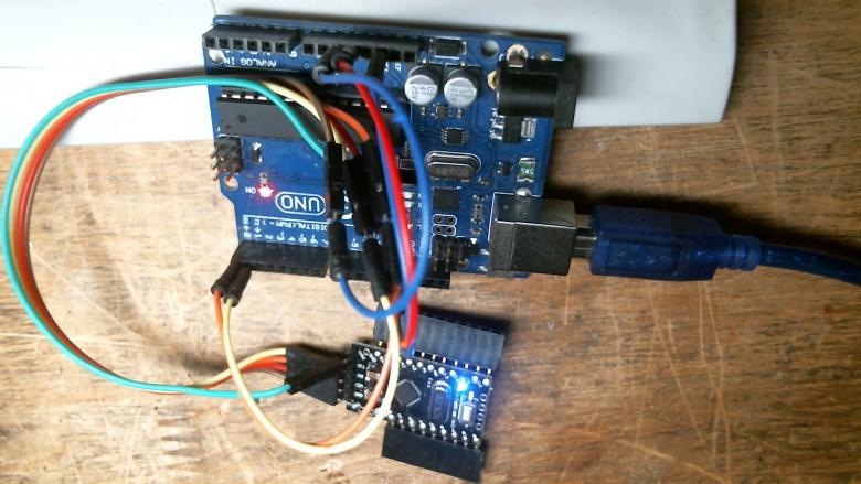

качество фотки доствточно? схемка понятна? штырек резета понимаем что надо все таки припаять?
фотку/схемку покажи как соединяешь usb-uno-mini?
понмаем что arduinoIDE - usb -uno - mini не имеет знаечение кого шить uno или mini в завсимости кого резетом держим(у меня на фото синй провод перемычка держит резетов DIP atmega328)

1 чтобы не шить uno где перемычка резета?

2 смотри внимательно на мое фото
art100
Зарегистрирован: 09.03.2014
на всех мелких платках все подсоединения с торца!

я бы сделал как у меня
с торца arduino pro mini все равно для отладки и питания можно запаять прилагаемые в комплекте Г образные 5 контактов
на arduino uno чтобы не гадать куда полетел код вставляем перемычку между RESET-GND таким образом мы не даем распянной работать(ее как будто просто нет)
gnd - gnd
+5v - +5v
RX-RX просто тупо втыкаем как я на фото показал крайние 2 ноги
TX-TX просто тупо втыкаем как я на фото показал крайние 2 ноги
RESET вот тут засада прийдется все таки включить паяльник и припаять классический пин DTR после CH340 Кандер до Atmega328 RESET
я очень мало плат втсречакл где это резет с ножкой/гнездом
смотри на мои фото внимавтельно
синяя перемычка над uno держит RESET-ом DIP Atmega328 (мне просто лень с кроватки пинцетом доставать)
синяя перемычка опять земля на arduino pro mini
черная перемычка +5v
сиреневая перемычка это Arduino Pro Mini RESET на припаянный перед кандером но после DTR штырек натянута
RX TX сразу воткнуты

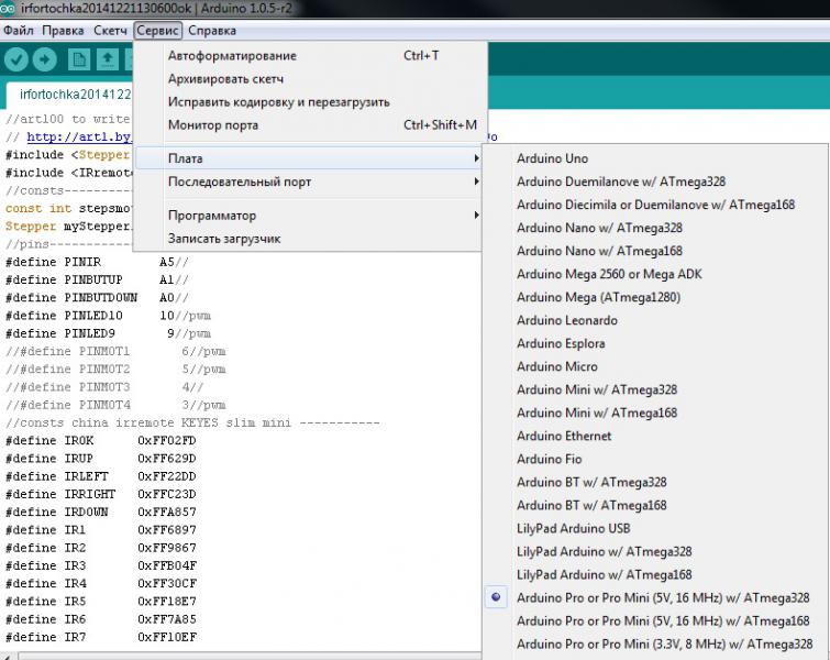

Софт
В компиляторе просто выбираешь номер порта который определился
А вот плату выбираешь правльную в нашем случае Arduino Pro Mini 5V 16MHz
Прошиваешь отлаживаешь также как Arduino Uno Никаких отличий в софте. Следи только чтобы номера ног подходящие были D2d3d4d5d6d7d8da0a1a2a3a4a5a6a7a
Удачи в соединении 5 проводков ;)

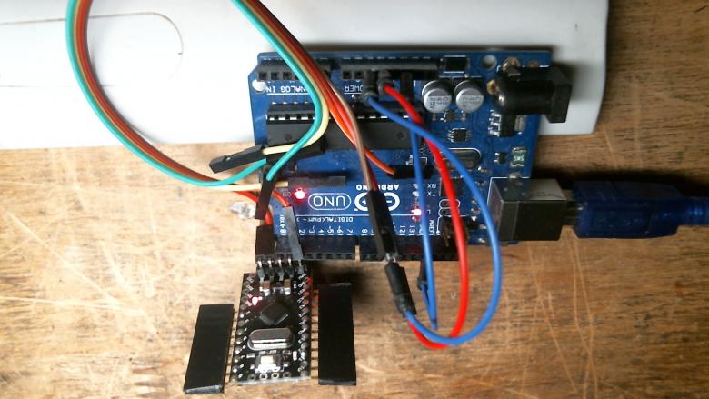

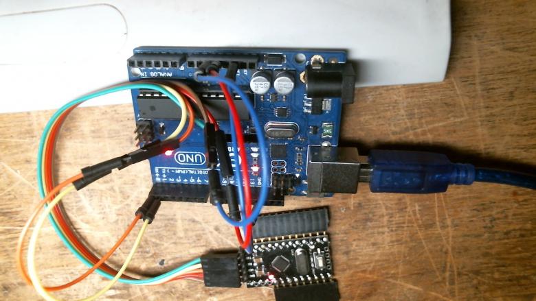

ну щас попробую слезть с дивана
art100
только что прошил
все шьется на ура
высматривай  свежую фоточку
сиюминутное кино https://yadi.sk/i/sQ0153irdWr6r
спрашивай
я пока позаливаю тут проектик

на этой фоточке я проводочки развел в стороны
и так
и этак
не важно
все
я пошел на диван падать

art100
CrazyWinD пишет:
что не так то?
вроде все прпвлиьоно
нра большой плате резетом не даешь прошиваться(синий вроде)
на малеьнку резет не доведен(зеленый)
значит в момент прошивки тискай  на маленькой резет сразу после компиляции перед загрузкой
Что говорит?
плин
ты не понял
смотри на мои фото
все версии рабочие
