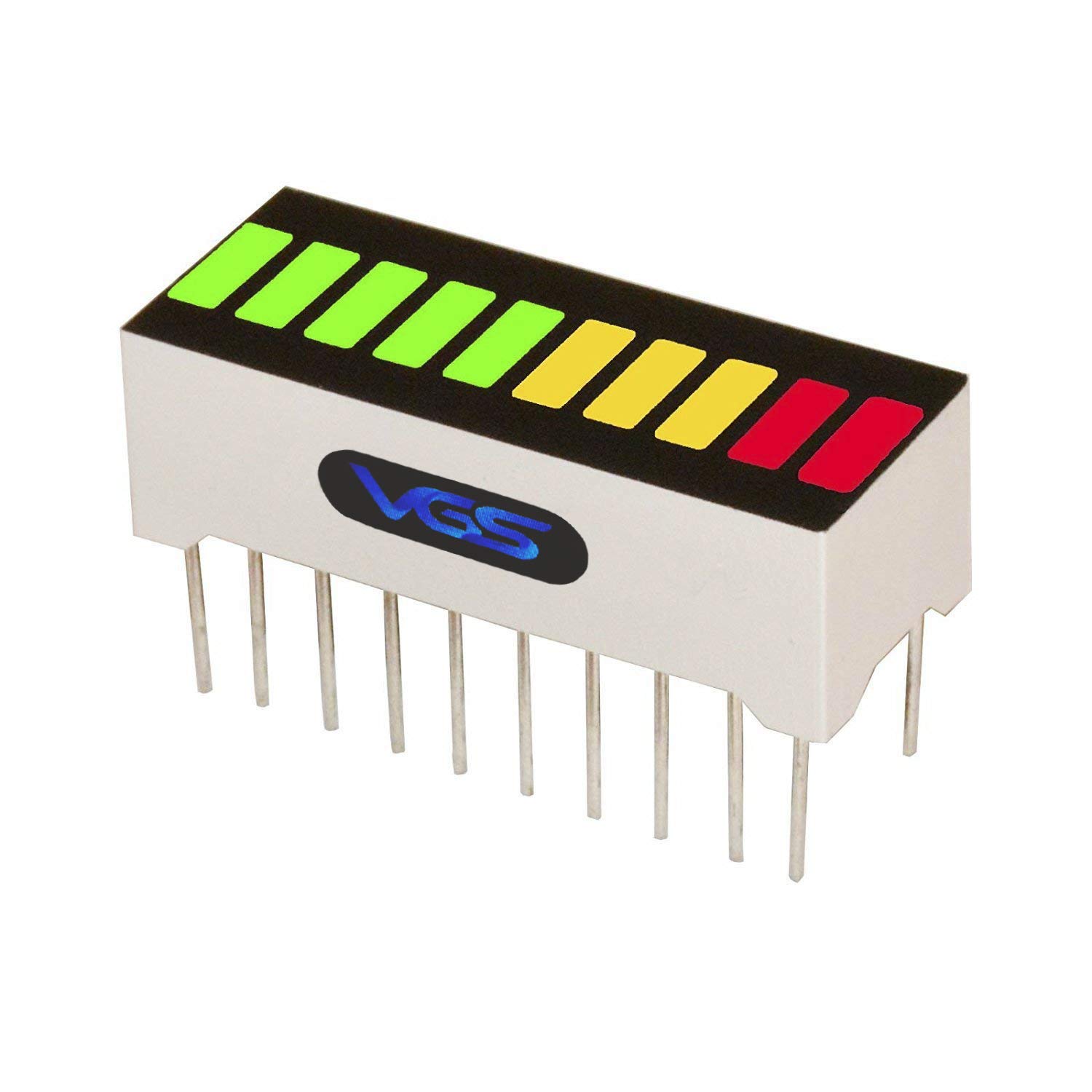

Стоит задача сваять тахометр (типа автомобильного). Индикация - линейка светодиодов в количестве 25-30 штук. С входной частью на ардуине разобрался (ничего сложного). Выходная - понятно, что надо размножать выходные пины. Первая мысль - сдвиговые регистры типа 74HC595. Но хотелось бы поинтересоваться (сам пока несильно в этом кумекаю): возможно, есть еще что-то, позволяющее уменьшить количество элементов (тех же резисторов на каждый светодиод). Или какие-то  специальные "многоножки", непосредственно на такое заточенные. Укажите нужное направление.

Есть специальные микросхемы для управления линейками (там уже компараторы стоят). Они предназначены для управления вот такими штуками
На 30 светодиодов не видел, но их можно "скаскадировать". Вот на 10 светодиодов LM3915N (логарифмическая) и LM3914N (линейная)

Вот в этом-то и дело... Нужны в примерно таком корпусе.
https://kulibin.sumy.ua/image/cache/catalog/audio-radio/svetodiod/led_red_2x3-800x800.jpg
Было бы вааще!
