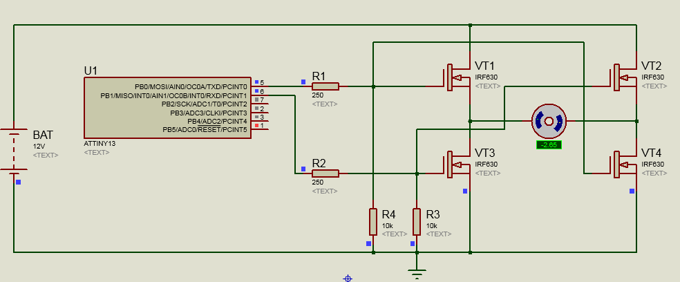

Вот набросал немного, не знаю верно ли, но при моделировании работает:
Данные транзисторы "держат" ток в 9 Ампер, но не следует забывать о запасе.
Вот даже тестовый скетч набросал:

Вот схема:
Где же моё отсутствие компетенции в этом деле, вылазит боком?

Токи идут везде, а вот данная схема:
может и не заработать, так как ток эмиттера может составлять на данном транзисторе несколько милиампер ,а может и микроампер. Как должна выглядеть "правильная" схема я уже писал выше - тоесть когда мост состоит из NPN и PNP транзисторов.

maksim
Зарегистрирован: 12.02.2012
Потому что вы пытаетесь собрать мост только на NPN-транзистрах и у вас получается половина моста каскады с общим эмиттером, а вторая половина каскады с общим коллектором.
Каскад с общим эмиттером обладает высоким усилением по напряжению и току. К недостаткам данной схемы включения можно отнести невысокое входное сопротивление каскада (порядка сотен ом), высокое (порядка десятков Килоом) выходное сопротивление.  Отличительная особенность - изменение фазы входного сигнала на 180 градусов (то есть - инвертирование). Благодаря высокому коэффициенту усиления схема с ОЭ имеет преимущественное применение по сравнению с ОБ и ОК.
Каскад с общим коллектором обладает высоким входным и низким выходным сопротивлениями. Коэффициент усиления по напряжению этой схемы всегда меньше 1. Данная схема используется для согласования каскадов, либо в случае использования источника входного сигнала с высоким входным сопротивлением. В качестве такого источника можно привести, например, пьезоэлектрический звукосниматель или конденсаторный микрофон. Схема с ОК не изменяет фазы входного сигнала.
Тоесть нижняя часть схемы у вас работает правильно - то есть усиливает ток и напряжение, а верхняя наоборот - уменьшает ток и напряжение. И по вашей же ссылке http://diy-blog.ru/beginner/beginner88.php показаны разные типы транзисторов включеных по схеме с общим эмиттером.

А тот вариант о котором я писал ведь будет работать? Программно все гуд на деле же ещё не проверял.
maksim
Лучше используйте схему из #20 поста - два N-канальных и два P-канальных транзистора.
