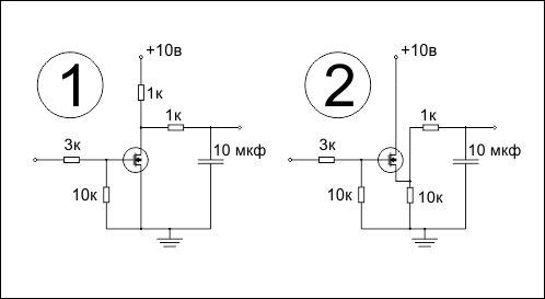

вот наваял
но мне кажется первый вариант, вами предложенный даст инвертирование фазы...а нам это не надо.
будет ли работать по второму варианту?
gena
Зарегистрирован: 04.11.2012
  Вторая схема не даст желаемых десять вольт на выходе, т.к. это истоковый повторитель. А вот первая вполне работоспособна. Инвертирование фазы думаю можно компенсировать программно. Кстати транзисторы можно использовать и n-p-n.
dedov
Зарегистрирован: 21.01.2014
gena пишет:
инвертировать самим транзистором, т.е. когда ардуина дает ноль он будет открытым?
какой конкретно взять транзистор?
gena
  Когда Ардуина даёт "ноль" - транзистор заперт. Т.е. на его коллекторе будет напряжение 10В. Когда Ардуина даёт "единицу" (+5 В) транзистор открывается, т.е. коллектор замыкается с эмиттером - на коллекторе 0 В. Происходит инвертирование логического сигнала - если на Ардуине "ноль", то на коллекторе "единица". Транзисторы   n-p-n: КТ315, КТ503, КТ3102 - с любой буквой. Из импортных: BC817 и много других (под рукой не имею справочника). Напишите какие есть в наличии - подскажу.
gena

gena пишет:
я имел ввиду взять полевик с другой проводимостью, чтобы при нуле он был открыт.
gena
  Если взять полевой транзистор с другой проводимостью, то учитывая, что исток будет на +10 В,  напряжение открывания должно быть в диапазоне 5 ...10 В. Искать именно такие транзисторы мне думается не правильно и затруднительно.
axill
Зарегистрирован: 05.09.2011
Инвертировать програмно это значит не analogWrite(value), а analogWrite(255-value)
вам нужна первая схема. В цепи истока резистор надо уменьщить до 100 ом
и еще надо импедарс реле уточнить, 1к в RC фильтре может быть многовато если импеданс меньше 10ком
чтобы побороть зависшую ардуину можно активировать вотчдог, правда для некоторых ардуин это требует замены бутлоадера. Не вижу проблем со схемой 1, от нуля с инверсией ее проще строить, чем от плюса без инверсии. Ардуина зависнуть может как с нулем на выходе так и с единицей
gena
 Извиняюсь, но в цепи истока транзистора первой схемы резистора нет. "Схемотехника похитрее" предполагает надёжное отключение нагрузки не зависимо от уровня, на выводе "зависшей" Ардуины.
axill
Хотел одно написать, написал другое. Речь про резистор между МК и затвором

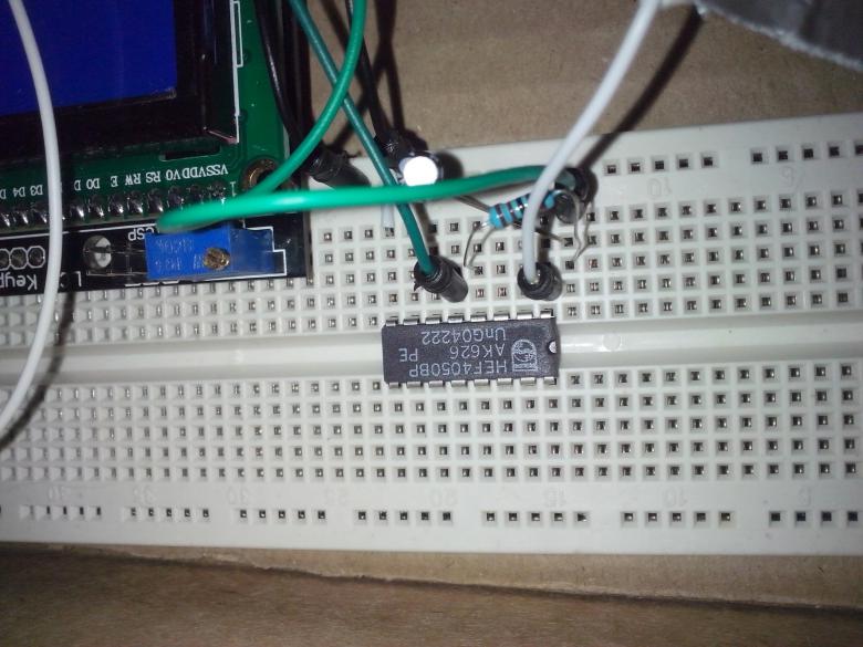

в общем извернулся я так- от ардуины идет на повторитель уровня 561уп4 из нее RC 1 ком и 10мкф.
проблема такая - из повторителя выходит 9 вольт (я питаю его 9 вольтами) а после фильтра уже 7 вольт.
то есть я ставлю шим 255, а по факту реле недооткрыто.
чего делать как спасаться?
dimax
dimax аватар
Зарегистрирован: 25.12.2013
Логично, ведь реле не святым духом питается, есть некий потребляемый ток, и напряжение падает на резисторе. Фильтр нужно ставить перед вашей микрухой.
dedov
dimax пишет:
не вижу логики, оно и там будет падать. все равно получится что я даю 125 шим а напряжение будет меньше половины.
dimax
dimax аватар
dedov, вход микросхемы не должен создавать нагрузки, и падать будет только в соответствии с ШИМ. И при 255 попугаях с меги должно быть максимально напряжение. Кстати RC-цепочка у вас на 15герц получилась, немножко перебор. Тьфу ты, забыл что это логический чип... Ставьте операционник вобщем )
dedov
dimax пишет:
микросхема то это логика. она аналог не понимает.
