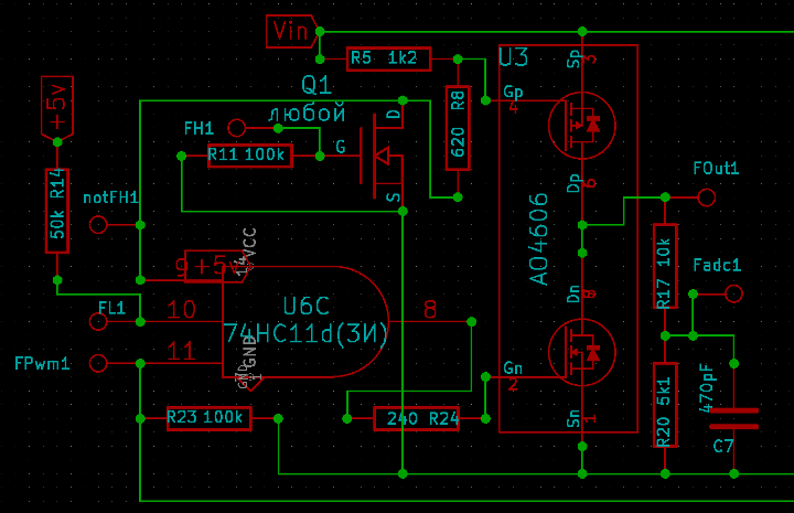

пасибки всем, получается вот такой вариант силовой части для 1 фазы мотора:
В качестве силовых мосфетов - АО4606 (их ещё есть в достатке) с током в 5А (для моих целей должно хватать, там не более 2-3А в реале).
Fout - выход на мотор, Fadc - на вход АЦП для "ловли блох" (перехода фазы через ноль и контроля тока фазы - в разные моменты времени), FH - вход открытия верхнего плеча полумоста (управление фазой), notFH - выход (тут не нужен), FL - вход открытия нижнего полумоста, Fpwm - общий вход на все фазы для подачи ШИМ от аппаратного таймера.
Резисторы R5,R8,R24 - токоограничивающие раскачку полумостов и нужны для расширения питающего напряжения до диапазона 6..30в (также как стоят на моих драйверах для DC моторов на АО4606).
R17,R20,C7 - делитель и фильтр для подачи выхода фазы на вход АЦП.
R11, R14, R23 - входные резисторы подтяжки для снижения помех.

Забавно, что схему в сообщении №57 никто внимательно не посмотрел .. выход инвертора notFH1 так работать не будет и тупо спалит вход у 3И. Это инвертор управления верхним мосфетом полумоста и питается от напряжения на моторе, которое для АО4606 может достигать до 30в.
Ну и анализ схемы показал, что замерять ток на открытом мосфете с вн. сопротивлением 0.03 ома - не получится с выхода Fadc1, поскольку перепад напряжения на нем достигает 5в при питании моторов уже от 15в, (1/3), а при открытом мосфете и токе даже в 5А (макс. допустимый для АО4606), предел измерения 0,03*5 = 0,15в, что дает всего 30 попугаев АЦП на шкале 5в. И для планируемого мотора с ограничением тока в 1А .. получим всего 6 попугаев, что сильно мало для уровня ожидаемых наводок.
В общем, для первой проблемы - целостность входа 3И - поставил ещё один транзистор - инвертором от 5в, а для решения второй проблемы надо какое-то усиление сигнала и/или его отвязку от скачков до питающего напряжения .. типа таки ставить шунт в цепь силового мосфета, что сильно удорожает плату в целом .. и в этом разе, потребуется по 2 входа АЦП на фазу управления .. "жаба давит"..
