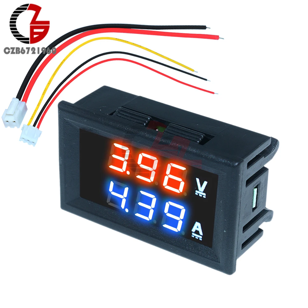

Nosferatu
Зарегистрирован: 04.11.2012
Можно такой индикатор поставить. По параметрам будет видно, работает нормально насос или нет.
Mastino
Зарегистрирован: 03.12.2011
Nosferatu пишет:
из эстетических соображений не подходит :(
