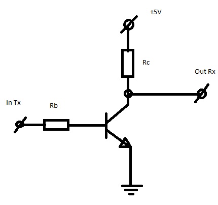

Можно попробовать вот такую конструкцию для согласования уровней:
Извиняюсь за корявки, так наброса на скоряк. :)
Оба подключать на прямую опасно, будет 3,3 вольта на входе, не известно, чем это все может закончится.
PS trembo Вы имеете ввиду, что могут быть перепутаны выходы? Тогда да, вероятно, но настроить правильно дуню, согласен.

я могу как то проверить что все именно так спаяно? я же не специалист. резистор 10к ом транзистор BC337
другого ничего не было
Gres
Gres аватар
Зарегистрирован: 26.03.2013
Нет, не правильно, транзистор другой структуры, он по другому включается, сейчас накидаю или в инете посмотрите включение n-p-n транзистора.

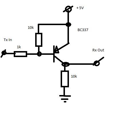

Вот так можно попробовать его включить если больше нет ничего, но это все так, на глазок, ничего не считал и не проверял.
Но лучше использовать первый вариант, но транзистор там другой структуры.
Проверить работоспособность схемы можно мультиметром, измеряя на выходе и поочередно замыкая вход на плюс или минус, на выходе сигнал должен меняться в TTL уровнях.

по вашей схеме не вышло. тишина полная.

Gres. есть новости. я взял s9015 и припаял по предыдущей схеме где 2 на 10к резисторы. когда я начинаю измерение прибором - отклоняюсь от нуля  то постоянно получаю данные в ком быстро. как только возвращаю в 0 прибор то данные перестают идти. однако данные пока я не смог распознать. м.б. эту информацию нужно воспринимать не как текст а как число
Gres
Gres аватар
Так....!!! BC337 тот, что нужно, npn, что то я гоню видимо, сейчас все проверю.
