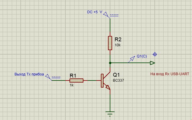

Схема, что я привел выше, включение BC337. Берете только ее, мультиметр подключаете к земле и выходу. Подаете питание на нее, +5 вольт и землю. Вход сначала замыкаете на минус, смотрите, что на мультиметре, потом вход замыкаете на +5 вольт и смотрите что на мультиметре.

А по делу, вероятно я знаю в чем причина, схема с BC337 верна, вероятно нужно инвертировать сигнал. Этим схемы и отличаются.
Это автор той статьи сигнал инвертировал. Ему было все-равно - он сам обрабатывал данные. Тут же его надо усилить без инвертирования. Так в чем проблема? Поставить ОУ или сделать на тех же транзисторах, но подключать в 2 каскада.
Автору статьи и было всеравно какой сигнал, так как он обрабатывал его сам, а тут важно его его передать без изменений. Схема на BC337 верна, но инвертирует сигнал, возможно в этом причина.
Добаволю, вот схема коректного преобразователя уровня, без инверсии, самая верная в данном случае:
Проверьте схему отдельно без всего, так же мультиметром. Если все работает, тоесть при замыкании входа на минус на выходе 0, а при замыкании входа на +5, на выходе +5. Вход должен срабатывать от +0,7 вольта, тоесть при подаче на вход напряжения выше 0,7 вольта, на выходе должно быть +5 вольт.
Если все верно, нужно разбираться с девайсом. Или действительно нужна хитрая схема подключения описанная по ссылке выше или там вообще нет ничего общего с RS232. Нашел похожий, там совсем другие картинки. У Вас есть линк где его брали?

BC337 по первой схеме должен работать, в базе резистор 1 кОм, в коллекторной цепи 10кОм.

Вход сначала замыкаете на минус, смотрите, что на мультиметре, - 0.5
потом вход замыкаете на +5 вольт и смотрите что на мультиметре - 4.65
начинаю паять......
r2(2) что это значит на схеме. там тоже 5 волт надо?
Нет, это просто метки измерительных приборов, я их не убрал.
тогда что такое там за зеленый проводок с треугольником. он не нужен?
туплю. все вижу
спаял и проверил....пусто в коме
в начале как и раньше 0.5
на первом транзисторе 1в. примерно как раньше
на последнем втром нуль..........
после второго резистора 1k на втором транзисторе, на базе уже 0.65 показывает. а на выходе 0
