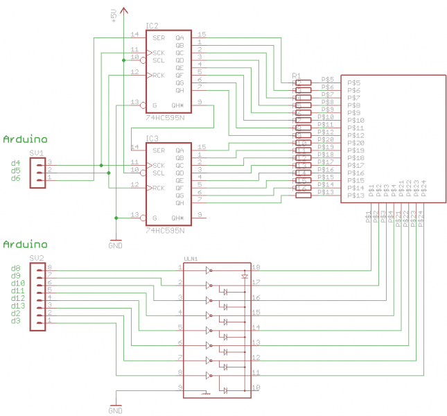

Добрый день всем.Люди добрые подскажите новечку с чего начать и как лучше две матрицы подключить через 74HC595N к Arduino nano. если у кого есть возможность подробнее обьяснить что для чего служит и как правильно писать код. все что нашел в гугле выводит не правильно на матрицу. В наличии есть китайская Arduino nano и 74HC595. Пойдет ли вместо транзисторов еще одна 74HC595 ? заранее спасибо за помошь

подойдет с транзисторами на выходе))
можно заменить на uln2003
или делать сложную динамическую индикацию чтобы не перегружать выходы
лучше использовать max7219 и не парится

удобнее конечно смему собрать из того что есть. в наличии есть uln2003 и штук 7 - 74HC595.
нашел интересную схемку как раз.
кто может рассказать илиммылку дать что нужно конкретно читать чтобы понять как управлять через эту схему матрицой? заранее спасибо

1) Начнем с простого. Перерисовать схему сможете?   Необходимо нарисовать SV1,  IC2  с его сопротивлениями, а к сопротам  подключить по светику и соединить их к +5В. Все остальное выкинуть (для начала).
2) необходимо научится отправлять БАЙТ  последовательно – последовательный интерфейс (почитать, ссылку не могу предложить – нету хорошей ).  Это регистр (HC595) вход SER (14) для данных, SCK (11) строб данных, RCK (12) вывод данных «на выходы»   – читаем даташит.
3)  Как только сможете зажигать светики по алгоритму типа int digits[16]={63, 6, 91, 79, 102, 109, 125,7, 127, 111, 119, 124, 57, 94, 121, 113};  (в примере цифры на сегментный индикатор…) изучите динамическую индикацию.

Добрый день. перепробывал много схем , но желаемого результата не смог добиться. может что то я не правильно подключаю или матрица погорела? на матрице взади налпись WLG M23088C/D<F>
кто может скинуть рабочую схему и программу самую простую чтобы можно было начать зоть что нибудь сделать с матрицей для проверки
