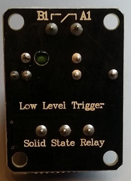

Ребят, нужна помощь.
С программированием разобрался, а с аппаратной частью никак не могу поладить. ПОДСКАЖИТЕ.

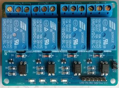

Если Arduino Mega 2560 R3 и модуль реле вот такой:
Реле на 5V питается отдельным БП. У реле вроде как есть оптическая развязка, но что то она не сильно помогает :(
В общем все работает на ура, пока к реле не подключена нагрузка (а именно электромотор 12VAC 4W)
В общем если щелкаешь 2-3 раза подряд релюшкой, то Arduino перезагружается. Причем перезагрузна случается на размыкании реле и такая ситуация стабильна.
Если щелкаешь реле с задержкой более секунды, то Arduino может продержаться чуть дольше, но все равно проскакивают мелкие сбои в программе (и это тоже стабильно).
Я так понимаю оптическая изоляция должна это все нейтрализовать, но блин, почему то оно не срабатывает.
Arduino подключал и через USB и от внешнего БП на 3A и сразу от USB и БП, ситуация не меняется.
Ребят, помогите пожалуйста. Если с такой маленькой нагрузкой такие глюки, то что будет когда я подключу насос на 220в компрессор.
P.S. Объясните пожалуйтса на пальцах, что надо сделать. Я почти совсем чайник с электронных компонентах и схемах.
P.P.S. Твердотельное реле должно помочь без всяких улучшений в данной ситуации?

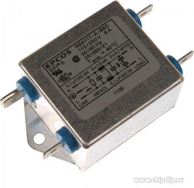

Спасибо за понятный ответ. Как определить реле с этим "отслеживанием нуля"? То что на второй картинке в первом посте, это оно или нет?
Думаю взять такой модуль, только на 8 реле.
А фильтры это готовый продукт или схема, которую нужно собирать? Есть какие то примеры?

Duino A.R.
maxim_ev пишет:
На картинке маркировка собственно реле не видна. В любом случае нужно смотреть на даташит конкретного реле. Бывают всякие. В качестве подсказки могут быть слова Zero-Cross, Zero Crossing Circuit или нечто похожее.
Фильтры могут быть и как готовые устройства и как схема, которую нужно самостоятельно собрать. Фильтры, часто довольно хорошие, можно "вырезать" из другого устройства (принтер, сканер, БП, ...). Клапауций показывал картинку.

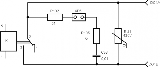

std
Зарегистрирован: 05.01.2012
Для SSR на симисторе делают RC искрогасящую цепочку, 0.1 uF + 39 R. Резистор 0.5 Вт, конденсатор 400 В (250 не подходит, может накрыться т. к. из розетки выпрямленное - около 310 В). Для 12 В переменного номиналы могут отличаться, но начать можно также с 0.1 uF + 39 R.
Ещё есть всякие варисторы, суппрессоры и TVS-диоды, подключается это либо параллельно контактам реле, либо параллельно нагрузке, только что и какое выбрать - яхз, Йода сакральным поделиться не изволил знанием. Мб есть в каких-то книгах, гуру посылают гуглить, а не гуглится толком-то нихера кроме "чудесный файл.pdf", и ни таблиц, ни калькуляторов никаких. И формулы все заумные с кучей переменных, начиная временем которое хз где взять. Время действия помехи? Время переключения? Я не могу понять..

Duino A.R.
std, на тиристорные реле RC-цепочки вешают потому, что тиристор может самопроизвольно включиться от быстрого роста напряжения на аноде (анодах). В полных даташитах предельные скорости нарастания обычно указывают. RC-цепочка эту скорость ограничивает. Приведенные Вами номиналы вполне рабочие. Очень полезно параллельно RC-цепочке ставить варистор с точкой перегиба характеристики равной Uпит ампл + 10%. При коммутации обмоток 3-х фазного электродвигателя обычным реле элементарно получить (замеряли) выброс напряжения в 1-1,5 кВ. По этой причине искрогасящую цепочку и варистор нужно ставить непосредственно на клеммах нагрузки. Т.е. давить помеху в зародыше. Если ставить фильтры у реле, то идущие от нагрузки провода на короткое время станут излучающей антенной для импульса помехи. Но монтажники и служба эксплуатации частенько ленятся это делать, а то и срезают фильтры, если те затрудняют монтаж. Только поэтому искрогасящие цепи переносят непосредственно в устройства, откуда их выковырять существенно сложнее.

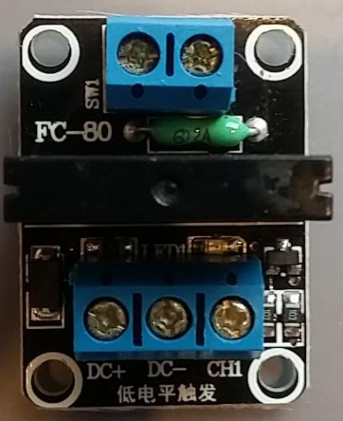

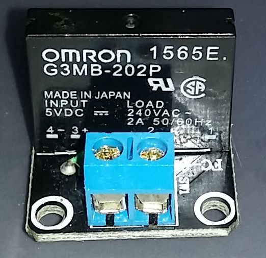

Та, что на картинке (твердотельное) это я хотел на али заказать. В реале есть вот такое:
с ним помех нет. Но разобраться откуда идут помехи с обычным реле очень хочу (на будущее). Да и что бы правильно купить твердотельное реле, тоже это все необходимо.
Опять же, мне не совсем понятны критерии выбора фильтра, если покупать. И если собирать, то правильно ли я расшифровал схему Клапауция, так как в схемах я ВООБЩЕ полный 0.

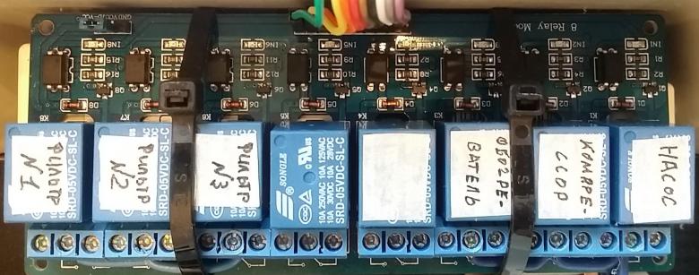

Там картинка из инета взята, вот реальные фотки релюх, которые я пробовал:
и
Как я понимаю имеется ввиду тот кружечек, что в правом-верхнем углу релюхи? ТО есть у меня тоже нет цифры и соответвенно они самые дурацкие?
Jek пишет:
Вылечил добавлением керамики 0.1 микрофарад параллельно нагрузке.
Параллельно нагрузке - это на провод идущий от реле к электромотору, который коммутируется?
Если у меня там переменный ток, а не постоянный, конденсатор не сгорит?
Была тоже похожая причина, когда 3 жилы на оптопару и 2 жилы на моторчик 12V переменного тока были в одном экранированном проводе, при нескольких быстрых вкл-выкл реле ардуинка перегружлась. До тех пор, пока провода на мотор я не пустил отдельно. Видимо это примерно тот же случай был.
Duino A.R. пишет:
То есть я так понимаю, что этот варистор в идеале ставить параллельно коммутируемому проводу электромотора, максимально близко к самому мотору?

Там картинка из инета взята, вот реальные фотки релюх, которые я пробовал: и
Кружочек тот. Релюхи точно такие же, но естественно без обвязки.
Вы сфотографировали плату, а информация о типе реле нанесена на корпус реле. Это такой плоский параллепипед, который на первом снимке виден только сверху. У него на одной из широких сторон должна быть маркировка.
Если сами с электроникой никак, то воспользуйтесь "звонком другу". Пусть Вам знакомый и разбирающийся человек соберет/закупит/переврежет фильтр.
Вот фото с нужной стороны, но что то я не увидел упоминания о низком уровне сигнала и т.д.
Характеристики электронных приборов принято смотреть в технической документации. Техническую документацию искать по маркировке на корпусе прибора.
Даташит на реле http://datasheet.octopart.com/G3MB-202P-DC5-Omron-datasheet-13685736.pdf
Там указано, что именно для Вашего реле G3MB-202P-DC5 контроль перехода через ноль присутствует (Zero cross function - Yes). Но в самой серии есть как реле с контролем нуля, так и реле мгновенного действия - для фазового способа регулирования мощностью.

Вот схема искрогасящих цепей релейного модуля одного из промышленных контроллеров.
Колодка XP5 нужна для отключения RC-цепи. Это может понадобиться, если реле коммутирует светодиодный индикатор на 220 В. От тока утечки светодиод может слегка подсвечивать, что нервирует эксплуатацию и начальство.
Спасибо Вам БОЬШУУУУУУУЩЕ за подробный, полный и понятный ответ!
Duino A.R. пишет:
Я так понимаю, это те модели реле в графе которых Zero cross function - NO?
