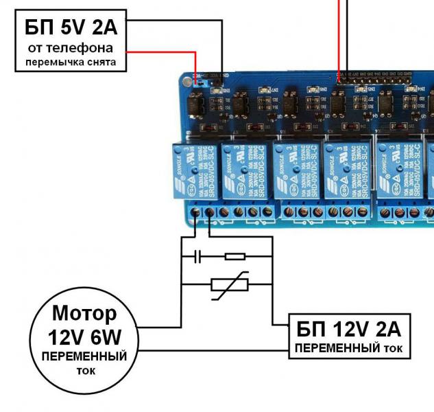

Протестировал один Варистор, срабатывает на 25 вольтах, установленный параллельно контактам реле, все тоже очень замечательно работает.
Собрал RC схему: 0,015мкф и 0,47ом - не заработала (по формуле нужно было 0,016мкф и 0,67ом)
Поставил конденсатор 0,022мкф - стала работать.
Как протестировать резистор, мне пока не ясно (видимо только время покажет)
Конденсаторы работают только пленочные, керамический вел себя неадекватно...
Для себя сделал вывод, что нужно подбирать компоненты близкие по номиналу в большую сторону. Итого, буду исползовать 0,022мкф и 1 ом!

То есть я так понимаю, что этот варистор в идеале ставить параллельно коммутируемому проводу электромотора, максимально близко к самому мотору?
Да. Прямо на клеммах разборной коробки двигателя параллельно коммутируемой обмотке - это идеальное место.
Уточни пожалуйста, до сих пор все, что пробовал - я поджимал RC и варистор прямо к клеммам реле.

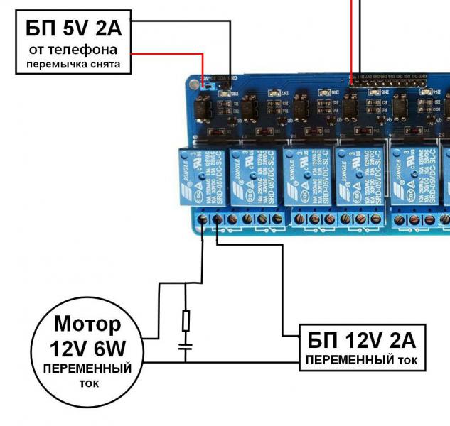

Получается такая схема:
В какое место нужно переместить RC+варистор, что бы было максимально близко к мотору?

Уточни пожалуйста, до сих пор все, что пробовал - я поджимал RC и варистор прямо к клеммам реле. ...
Варистор подключить лучше прямо на клеммах двигателя. RC-цепь оставить на контактах реле. Варистор обрезает импульс высокого напряжения, физически возникающий на клеммах индуктивной нашрузки, где сосредоточена магнитная энергия. RC-цепь берет на себя помехи, возникающие при искрообразовании при размыкании контактов реле. Искра на реле при размыкании контактов возникает практичеси всегда, даже при низких напряжениях и активной нагрузке. Просто в этом случае энергетика и продолжительность помехи от искрообразования мала. Индуктивная нагрузка дает многократное увеличения энергии искрообразования и помех.
Помехообразование - поцесс сложный, поэтому борьба с помехами - процесс творческий. :)) Там есть общие рекомендации, но хорошие результаты дает только практический эксперимент. Поиск точки заземления на земляной шине - обычное дело. :))
То есть варистор на клеммах эл. двигателя свидет на нет всплеск от обмотки двигателя при выключении и соответственно провода идущие к двигателю не станут излучателями ЭМИ?
Но я до сих пор окончательно не могу понять, почему RC на контактах реле срабатывает, а на клеммах двигателя НЕТ?
Помехи на контактах создаются за счет искрообразования. Спектр таких помех очень широк. Вполне возможно, что в конкретном случае часть ВЧ помех через конкретные провода не доходит до RC-цепи на двигателе, а излучается по дороге или уходит еще куда, где "невидимое глазу" комплексное сопротивление цепи будет меньше. Когда RC-цепь висит прямо на контактах реле, то путь для помех именно через нее для импульсов помех оказывается самым энергетически выгодным, они туда и устремляются.
maxim_ev пишет:
В интернете пишут, что по сути установка RC параллельно реле и параллельно нагрузке - идентична по эффекту. Что же в этом случае может быть не так?
Если провода от реле до двигателя будут толстые и короткие, то "эффект будет идентичен". Но сказаться могут и другие, не явные вещи. В одном случае Вы припаяли, а в другом - прикрутили, да еще не очень плотно и через окисленную шайбу. Переходное сопротивление - другое, другой и результат. И в каждом конкретном случае "выскользнувших из поля зрения" причин может быть множество и разных.
Если Вы подключили RC-цепь к клеммам двигателя, то между RC-цепью и источником помех (контактами реле) будет кроме соединительных проводов включен еще и источник питания со своим вполне конкретным комплексным сопротивлением. Если источник питания - сеть 220 В, то ее внутреннее сопротивление в широком диапазоне частот весьма низко, а если есть трансформатор или еще что, то помехи через него до RC-цепи могут просто не дойти, а станут излучаться в пространство или уходить по другим цепям.
Да.
