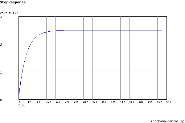

Задело ключевое слово нелинейность и сложность
sav13 пишет:
Самодельные схемы с ШИМ не нужно из-за их сложной отладки, настроки и высокой нелинейности
Удивительно линейный выход и простота наладки
Если уж ОУ, так, может, на нем и следовало собрать ФНЧ второго порядка?
Technolog
Зарегистрирован: 19.11.2014
Если подскажете схему ФНЧ на ОУ.

А вот это вы напрасно. Я тоже так думал, пока сам не взялся попробовать. Линейность там вполне, если правильно схему составить и грамотно элементную базу подобрать (вот там я немного касался этого). Четырнадцатибитный PWM-DAC я изображал на ардуине (плюс небольшой обвес), и весь диапазон от рельсы до рельсы (5 вольт) с шагом в треть милливольта становится доступен из скетча.

Ок. ШИМ хорошо
Частота ШИМ какая для этого фильтра?
И чтобы было 5В  на входе, нужен стабилизатор, а лучше ИОТ ?

В зависимости от того чем управляют Ваши 0...10 V и определяются дополнительные элементы или номиналы указанных. Если это сервопривода кранов, воздушных клапанов, частотник вентиляции то хватит и этого обвяза. Если для сверхточного оборудования то усложняйте.

Выбор частот здесь ограничивается, по сути, единственным значением для соотв. разрядности: для 12 бит это будет 16мГц/2^12 = 3906Гц, для 13 бит -> 16мГц/2^13 = 1953Гц и для 14 бит -> 16мГц/2^14 = 976Гц.

Частотой 244 Герц ? Удовольствие его фильтровать, прямо скажем, сомнительное.

Про "надежно ощущать 150мкв" вы глупость сморозили, т.к. в тексте по ссылке предельно конкретно  написано, откуда эти микровольты взялись. Раз про "надежно ощущать" забредили, значит прочли совсем не вникая. Ваше право, безусловно, но с таким подходом лезть в технические спороы... Не понять мне, в общем.
Ну и насчет ваших "четверти часа" из предыдущего поста. Я видел, что это явная лажа, но мне лень считать было. Сейчас пересчитал. Подозрения в том, что вы несли ахинею подтвердились.
Разберем подробнее. Напряжение пульсаций для интегрирущей цепи считается по следующей формуле:
V_RIPPLE = V_REF * T_PWM / 4RC, где V_REF -- это опорное, T_PWM -- период таймера, R и С понятно. Берем значения R = 330к, С = 100мкф, период таймера = 1/(1,6E7 / 2^14) = 0,001024 сек и вычисляем искомое
V_RIPPLE = 5 * 0,001024 / (4 * 330000 * 0,0001) = 38,78 микровольт.
Это в четыре раза лучше ваших 1/6мв. Ну, чтобы у вас уж никаких возражений совсем не возникло.
Проверяем на уже упоминвшемся калькуляторе. Цифры сходятся.
Теперь посмотрим на график установления напряжения там же:
Ух ты! Время полного установления около 200 секунд. А где же обещанные вами "двенадцать с половиной минут"? Четверть часа? Присочинили для пущей убедительности?

a5021 пишет:
Откуда это следует?
И что такое вообще "время полного установления"?
