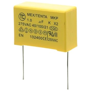

Вы когда-нибудь видели разорванный Х2 кондёр? Я не видел.
А вот это ваши любимые, на 400 вольт.......
X2 взрывается контролируемо внутри)) в этом и разница. у него внутри секции схлопываются после чего емкость падает, вплоть до нуля
ну а пленочники взрываются по двум причинам - либо изначально фиговое качество либо некачественное питание в сети (выбросы и перенапряжения)
в остальных случаях могут вполне себе жить

примечательно, что он на 250в. То есть даже амплитуде АС не соответствует. И откуда уверенность, что X2 на 250в лучше. чем К73 на 400?
Я тоже ошибся - на разъеме конденсатор один.
Это не напряжение постоянного тока. Обычная маркировка 250Vac, но здесь они выпендрились и написали 250V~.
Иногда просто 275~ пишут, подразумевая 275Vac.
