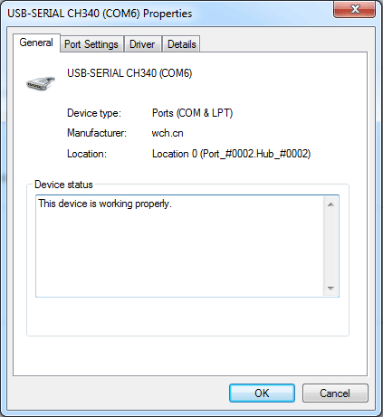

SteveBM
Зарегистрирован: 10.04.2014
Наверное у вас не NANO, а NANO DCCduino - китайский клон. В нем стоит UART чип CH3400, к нему нужно установить собственный драйвер. В сети их вариантов много, и как правило, пока найдешь нужный, убъешься. Чтобы этого не случилось, вот вам драйвер именно от производителя клона - https://yadi.sk/d/j5eZAkLVcWssy
И да, это экзешник, и да, его надо запустить ДО утыкания USB разъема в Нану.  И он сам развернет драйвер в недра Windows. У меня на Win7 64 все работает...
А так нормальная Нанка, никаких забот :)

Сделал так, как вы написали. Драйвер сел. Порт определился. Но при замыкании RX и TX не идет эхо.
Значит плата умерла или дрова все таки не так стоят?
И еще: я ДОКУПИЛ оригинальный arduino Nano. Там эхо идет при при замыкании RX и TX, но все та же ошибка при попытке заливки скетча: avrdude: stk500_getsync(): not in sync: resp=0x00
Что можете посоветовать?

SteveBM
Уважаемый Штирлиц, для спортивного интереса, сначала, при любой версии IDE проверьте, что в ней у вас указан COM порт и плата соответствующая вашей.  Затем загрузите простейший скетч blink и посмотрите мигает ли светодиод после его загрузки (не вынимая USB шнур). Потом поговорим.
А теперь ответ, который вы искали: у вас 60 светодиодов, каждый, по минимуму, 20 миллиампер (предельный ток для всех выходов  Ардуины - 500 мА)... Это ни о чем вам не говорит, а?
То есть вы нагрузили платку на 1,5 Ампера, и теперь удивляетесь? При блоке питания от компа, который выдаст и 10-ку ампер не напрягаясь, ваша Ардуина радостно прогрелась до белого каления и накрылась медным тазом. Рекомендую почитать на форуме про ULN2003 и подобные микросхемы, или сразу купить микруху-драйвер для светодиодов.
P.S. И, кстати, вы единственный счастливчик у кого Win7 сам нашел  CH3400, что-то здесь явно не так. А также  "направление сигнала" называется полярность.

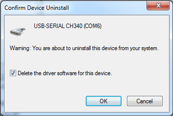

SteveBM
Вы, Штирлиц, настоящий разведчик. Я уж сам начал сомневаться, и повторил ваш эксперимент, итого:
1. Драйвер Windows 7 действительно находит самостоятельно
2. Он НЕ РАБОТАЕТ!!!
3. Вынимаем USB и удаляем драйвер (и с диска тоже).
4. Устанавливаем драйвер с ЭТОЙ ВЕТКИ, как описано выше.
5. Вставляем НАНУ
Выбудете смеяться, но версия будет такой же как и у вас.
6. Запускаем IDE
Но при этом все работает...
Еще раз привожу вам ссылку: http://digitrode.ru/computing-devices/mcu_cpu/164-upravlyaem-svetodiodami-ws2812-s-pomoschyu-arduino.html

на моем прошлом скриншоте драйвер, который мне предложил продавец.
поставил драйвер с Вашей ссылки. (у меня такой уже есть). их уже штуки 6 архивов у меня. ехе и инф-ы в папках. всякие пробовал.
так вот. с Вашей ссылки чуда не произошло:
заметил, что светодиод RX моргал раз в 10секунд при попытке проивки скетча. даже вселило надежду на успех..но нет.
