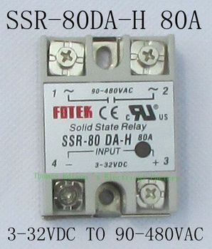

сделал проект с релюшкой. действующие лица - ардуина про мини 3.3в,  дисплей нокиа 5110,  ультразвуковой сенсор hc-sr04, релюшка твердотельная обычная -фото см. ниже.   питание - бп 5 вольт 0.6 А.
на макетке всё чирикало, на релюшке зажигается диод.
при сборке проекта выяснилось, что диод загорается, но релюшка не переключается.  )))
в связи с чем вопрос. чо там нужно дополнительный ключ какой-нибудь лепить или может просто питание повыше поискать ?
Схема включения секретна? Куда Вы подключили управление реле? Что туда подаёте? Какое там токоограничение? У этой релюшки при 5V ток срабатывания кажется 18ма - у Вас там есть столько?

дык какая схема подключения ? всё напрямую к пинам ардуины -  и дисплей и дальномер. релюшка (входы) плюсом тоже к цифровому пину, минусом к земле.  на выход релюшки пробовал и мощную нагрузку и мелкую (кетайское радио).  поставил на всякий случай два кондера параллельно питанию raw на землю и  от 3.3 в на землю, не помогло.

Либо у Вас в нагрузке SSR не переменка (а реле, если заметили, рассчитано на переменку), либо убит собственно переключатель, т.к. диод - стоит на низковольтной части. Надеюсь, сигнал с ардуины через резистор 100ом даете? :) Землю реле и ардуины - соединили?
Maverik пишет:
А резистор? Там же внутри релюшки светодиод - ему ток надо ограничивать. Я думал, что Вы слишком большой оезистор поставили, а у Вас его, похоже, вообще нет.

Про резистор ничего не написано, а написано как раз 3- 32 ВОЛЬТА постоянки.
Значит резистор уже есть внутри.

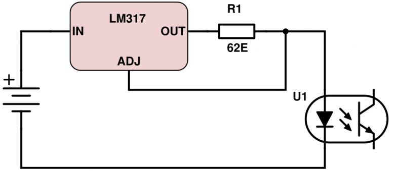

Я, конечно совсем не понимаю как можно постоянным резистором ограничить ток через светодиод
при "сумасшедшем" изменении входного напряжения.
Берём 1.5 Вольта на светодиоде.
До трёх надо гасить полтора.
При токе 10 миллиамперов это  150 Ом
До тридцати двух-  30.5.
Это  3 килоома резистора
В 20 раз, Карл, в двадцать!!!
И рождаются большие подозрения что там не всё так просто, а собран  источник тока.
Или что-то страшно нелинейное в зависимости от напряжения.
Чего не припомню при таких низких Вольтах....
Или поставлен готовый вроде : http://www.onsemi.com/pub_link/Collateral/NSI45020A-D.PDF
Или http://www.ae5d.com/images/LM317.png
http://ogrforum.ogaugerr.com/fileSendAction/fcType/0/fcOid/4949358378024643/filePointer/4949358380614669/fodoid/4949358380614665/imageType/LARGE/inlineImage/true/Constant%2520Current%2520using%2520LM317.jpg

измерил сопротивление на выходе реле мультиметром - в выключенном состоянии разрыв, во включенном - 67 кОм.
так и должно быть ?? ))
Maverik
Зарегистрирован: 12.09.2012
замеры тока -  вся конструкция при включении реле потребляет 25 мА,  при выключенном реле 17 мА. цифровой пин отдаёт 2.52 мА,  попробовал через 13й пин, там светодиод отжирает чуток, получается 2.36 мА. очень мало, но факт.
реле по даташиту для переключения хочет 7.5 мА *12V = 90 мВт.  т.е. при 3 вольтах нужен ток около 30 мА.
видимо, придется прикручивать транзисторный ключ.
Так вроде проверить ток, я Вам ещё утрои советовал (когда думал, что большой резистор стоит). А 67 ком - похоже неполностью открывается.
Только вот, меня смущает, а почему это контроллер у Вас отдаёт так мало? И с какого перепугу тогда на реле светодиод горит? От такого тока вроде не должен.

Симистор - многослойная сильно нелинейная структура. Чтобы понять, сработал он или нет, нужно подать на его аноды напряжение минимум в несколько десятков вольт. И ток в выходной цепи должен быть не ниже "тока удержания", обычно это десятки миллиампер, а для мощных - сотни миллиампер. Обычным мультиметром здесь мало что можно сделать. Нужно собирать выходную цепь со штатным питанием и нагрузкой.

По физике работы для срабатывания оптотиристора на его входе важно создать ток (там светодиод). Напряжение на открытом (горящем) светодиоде уже может быть близко к 3 В. Чтобы создать нужный ток следует поднимать входное напряжение. Реле, предназначенные для шкафного монтажа в виде готового устройства, вообще ориентированы на работу от сигнала управления 24 V DC (стандарт "станочной автоматики"). У них на входе стоят стабилизаторы тока.

Набросал схему входой части.....  62 Ома на 20 миллиампер
уверен , что ОНЕ так и делают ? моя - уже НЕТ !
nevkon
Зарегистрирован: 20.01.2015
Зачем такую дорогую микросхему? Туда можно и TL431 запихнуть и загнать в референс режиме.

317-ый просто как пример любого ЛДО стабилизатора на 1.25 Вольта
Нам нужен источник тока с минимальным падением напряжения на нём.
Для начала работы с 3-ёх Вольт входного ( 1.25 на ЛДО + 1.5 на ИР ЛЭД)
Но при максимальных 32 Вольтах на нём будет выделяться 0.02 Х 30 = 0.6 Ватта
