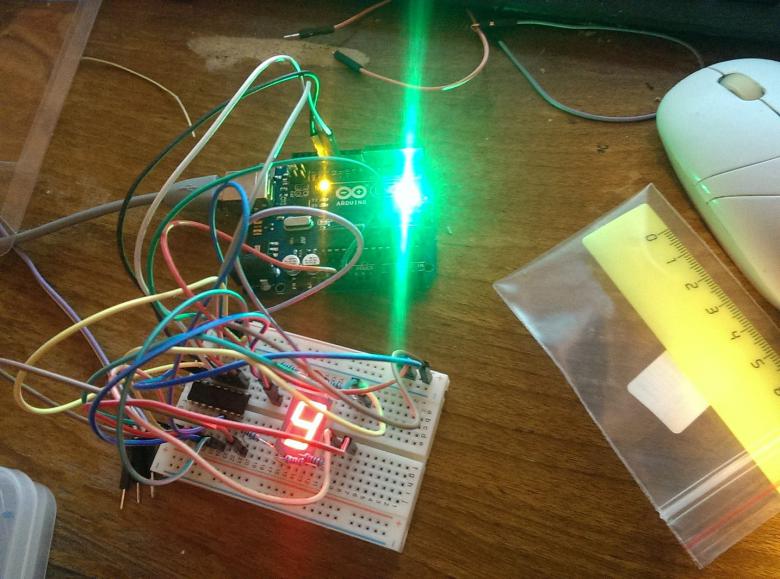

Добрый день! Странное дело! Пытаюсь подключить 7 светодиодов к Ардуино Уно через сдвиговый резистор, и вот в чем дело:
подключаю все в точности по схеме, перепроверил 10 раз с трех разных сайтов как подключать этот регистор, не получается! Данные в него не записываются, светодиоды после подключения к шнуру постоянно горят включенными (даже без вшитого скетча), выгрузка скетчей (всеразличных с разных сайтов) не приводит ни к каким изменениям! Все диоды так и продолжают всегда гореть подключенными! На самой ардуинке после выгрузки скетчей начинает постоянно мигать светодиод с надписью L (горит желтым на фото). Сдвиговый регистр точно в норме (три штуки разных пробовал), Помогите в чем может быть проблема?
alex_r61
Зарегистрирован: 20.06.2012
А код где, и схема. По этому фото схему не уградать.
kisoft
kisoft аватар
Зарегистрирован: 13.11.2012
riba
Зарегистрирован: 05.08.2015
Код и схема в точности как тут: http://arduino.ru/Tutorial/registr_74HC595 (впрочем снизу все указано)
только вместо 8 обычных диодов - семисегментный индикатор с общим катодом (выход Q0 е задействован), а в остальном буква в букву все проверил! Без сдвигового регистра данный индикатор нормально работает!

Мигание желтым светом светодиода L на Ардуино тут не при чем?

OE  ---  output enable.....
MR    Сброс происходит при получение LOW
riba
OE - подключен к минусу,
MR - к плюсу,
или к чему было написано?
"OE  ---  output enable.....
MR    Сброс происходит при получение LOW"
