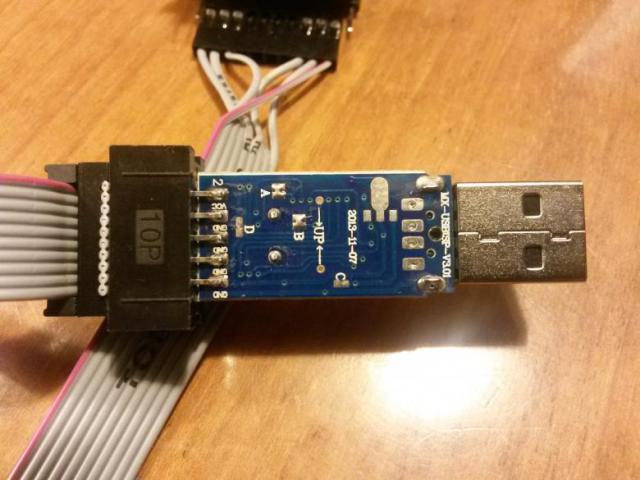

Мне идет такой программатор USBASP. Шить собираюсь мини про.
Вторая проблема.... ну еще не проблема, но я ее чую. На ноуте с "семеркой" плата от UNO определиться не захотела, хотя в таком же растрепанном виде (без проца) ноут с ХР сразу ее опознал. К каким тараканам надо готовиться при установке программатора?
Дошел вот такой.
Дрова скинул на С заранее, винда при подключении сказала, что все путем. Лезу искать СОМ - а его нету. В конце концов методом втыка-вытыка определил, что это USB-устройство ввода. А в портах по-прежнему пусто! Попробовал IDE открыть, вроде какой-то СОМ3 висит. Но при прошивке дает ошибку . Что за баян? Кто с таким программатором работал? Должен ли появиться СОМ, и если да, почему у меня его может не быть?
Меня еще беспокоит то, что в одном месте встретил мнение, что этим программатором можно шить только 5В Ардуины. Правда, это был старый пост, может, техника шагнула куда-нибудь... А то у меня и те, и другие.

В отличии инструкций, как здесь или здесь, у меня на плате нет никаких джамперов.
Полагаю, если бы был дохлый программатор, то его бы комп совсем не увидел. На всякий случай открыл диспут с продаваном. Чтобы хоть что-то полезное сделать....

Так. Кажется, нашел. Вылез на рассказ импортного чувака, он пишет, что у него тоже не хочет девайс региться как USBasp:
At that time I got a bit confused, because the programmer registred as an HID unit on the USB with vid=0x03EB & pid=0xc8b4. Not as an USBasp with vid=0x16c0 & pid=0x05dc.
Дальше рассказ, как он пытался прошить с сайта разработчика и у него ничего не получилось. Но чел оказался дотошный, и нашел в прошивке ошибку. Исправил ее и все у него заработало. Это краткий пересказ быстрого перевода, сколько времени было. Может, что не правильно понял, вечером буду разбираться.
Ну и уж до кучи - еще один ресурс: Пришел с Китая программатор USBISP-V3.01 определялся как HID устройство ввода , перепрошил определяется как USBasp видит только mega8.
И кстати, это не USBasp, a USBisp, о чем честно написано на самой плате. Не знаю, в чем отличия...
Ну прошил. С прошивкой отсюда (типа оригинал) комп девайс вообще не видит. Модифицированную под V3.00/3.01 взял отсюда. Пошло веселее. В диспетчере появился USBasp, но никакого нового СОМа. Пробовал шить мини, но понятно, что без результата.
Версия 3.0 железа ни у кого на этой прошивки не заработала. Я потом несколько упоминаний нашел, как народ мается.

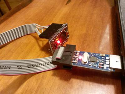

Еще ТС обсуждает, как надо мини подключать, и в конце концов заработало так:
servilat пишет:
выводы rx-tx, tx-rx
Но на всех картинках программатор подключается не к выводам tx-rx, а к цифровым. Вот стандартная картинка, гуляющая на всех сайтах. Я так и подключил.
Все заработало. Мини прошивается, вачдог заработал, 5-вольтовая плата от 2,8В весело мигает блинком. Только мозги надо немного почистить, и напишем, что там было.
Update:
А оказалось все как всегда просто - на последнем этапе надо было просто «Прошивать с помощью программатора», то есть с шифтом (по инерции просто жал кнопку залить программу).

Подключал если что по такой схеме.

У меня плат полтора десятка, проект большой, вдруг перестали шиться. Причем через USBasp шьются все три, с которыми до этого игрался, новые не хотят. Попробовал новые через UNO по RX TX, так не шьется вообще ничего, и "старые" тоже. Весь день сегодня убил, пытался разные варианты, пропаивая заново проводочки на уно, ... бесполезняк. Ничего не менял, по крайней мере, не вспомнил. Вешал мышь блутусную на другой USB, убрал, перезагрузил. Т.е. какую только фигню не пробовал.
Есть ли какой-то алгоритм поиска баги с такой ошибкой?
Update: с новыми платами пока еще не разобрался, а две из трех старых, которые 5-ти вольтовые, были прошиты скетчеми через программатор, соответственно без бута и через UNO не прошивались. Прошил бутом, теперь прошивается уной.
Но! 3-я pro mini (3V3) прошитая optibootом, прошиваться через Serial не захотела, с той же ошибкой avrdude: stk500_getsync(): not in sync: resp=0x00 (зачем прошивать через Serial если есть программатор можно почитать здесь. Если вкратце Watchdog корректно работает только с optibootом, а при прошивке скетча через программатор последний затирается). После прошивки стандартным загрузчиком, прошивается через UNO влет.
Или может кто-нибудь знает как заставить корректно работать Watchdog при прошивке через программатор, то есть без optiboot?
На всякий случай фотография mini:
