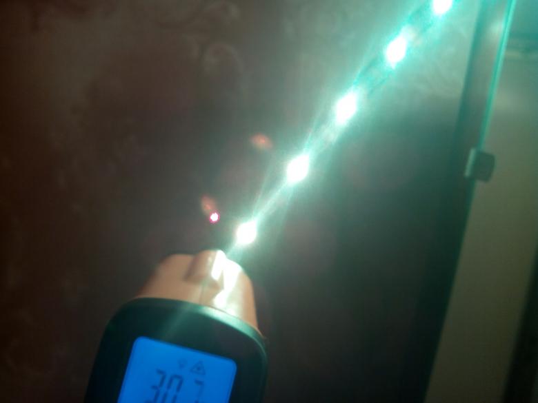

Хм.. Второй год 2м ленты ночником работают, каждый вечер часа по 2, сигнал от минипро, питание от USB. Без проблем.  Светодиод и чип в одном корпусе. С нагревом там проблемы нет, мощности их небольшие. Скорей контакты надо проверять. Про резистор впервые слышу, в чем его сакральный смысл?

Logik пишет:
Ну не знаю, 0.3 Вт кому-то много, кому-то мало. А механические напряжения в кристалле контроллера из-за неравномерного нагрева они вполне могут создавать. Старые варианты, когда контроллер и светодиод были разделены оказались более надежными.
Впрочем, если лента надежно приклеена хотя бы к ДСП, данных проблем уже возникать не должно. А в режиме елочной гирлянды по 1-2 чипа в год отправляются в мусорное ведро.
Logik
Зарегистрирован: 05.08.2014
ptr пишет:
Logik пишет:
Угу. Квантовый флуктуациии лептонных полей создавать будут. Опять шизику ptr не спится спокойно.
Ну фтыкай, качество фотки конечно не айс, неудобно фоткать в контровом свете да навесу ленту, но температуру вобщем видно - 30С при 22С в хате.
Скажи ptr, снова на жесть потянуло, как в той ветке?

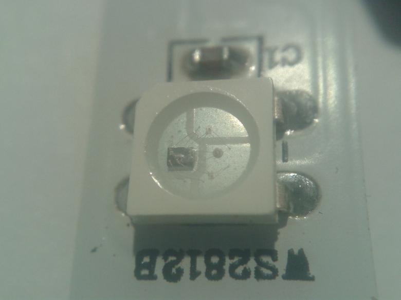

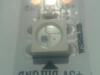

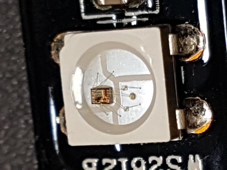

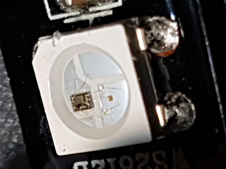

Итак, взлетела лента! Прочитал все комментарии, спасибо что откликнулись. Проблема как предполагалось была в первом диоде, который был варварски откушен из ленты. Последующие диоды радостно заморгали всеми цветами. Их осталось 29. Сегодня вечером буду смотреть вторую ленту, думаю там такие же проблемы. Откусанный диод никак внешне не выглядит перегоревшим, в кристалле ничего не изменилось, ниточки все на месте. (см. фото)
МЕРТВЫЙ
ЖИВОЙ
Предположительно пациент скончался от свободного электрического заряда на поверхности или в объеме диэлектриков, ну или от статического разряда. Никогда не разрешайте своей собаке подключать такие ленты. В результате манипуляции с лентой понизился ее IP. То есть отрезалась силиконовая оболочка вокруг ленты. Про резистор на входе где то пишут где то нет, я (опять) подключил без него, ничему меня жизнь не учит. Итак, давайте сделаем несколько выводов:
1)      статика не является полезной для WS2812b. желательно огородить нашу ленточку от нее.
2)      Резистор в 300-470 на управляющем входе в ленту больше «презерватив», то бишь, какая никакая защита от статики, но не обязательный элемент.
3)      Сгоревший диод не взрывается, не дымится и даже сука не чернеет, а внешним видом говорит что он все еще огурцом.
4)      По датащиту температура работы от -25 до +80°С, также полевые испытания Logik'a с применением лазерного бластера и некоторые отзывы других пользователей показали, что нагрев диодов не значителен, и причинами выхода из строя отдельных элементов вероятнее всего являются некие другие факторы (та же самая статика)
5)      помимо WS2812b могут встречаться и просто без «b», отличительной особенностью которых является наличие 6 ножек против 4 у b-шных. Про из тепловые качества у меня информации нет.

Mr.Privet пишет:
Если бы Вы читали мой пост, а не его совершенно неверное восприятие склочницы, то заметили бы, что я писал про "другие факторы". Не про:
Logik пишет:
мания перегрева
А про
ptr пишет:
На Вашей фотографии отлично видно, что все три светодиода подогревают кристалл контроллера с одной стороны. А чем этот кристалл приклеен китайцами к медной дорожке платы и какая толщина и теплопроводность этого материала - мне не ведомо.
gena
Зарегистрирован: 04.11.2012
  Может быть полезно для  первого светодиода подключить между его входом и "земляным" продовом стабилитрон, Вольт на 5,1? В обратном смещении. Пускай свободные электроны стучат в него.
Mr.Privet
Mr.Privet аватар
Зарегистрирован: 17.11.2015
ptr пишет:
то есть Вы хотите сказать, что так как у нас диод разноцветный, то если к примеру он горит одним цветом какое то время у контроллера нагревается одна сторона, другая остывает, потом наоборот. Я не могу судить на сколько это соответствует действительности, на сколько этот перегрев критичен для контроллера. Может этот факт имеет место быть. Опять же есть у Вас тот факт что в режиме гирлянды перегорают пару диодов в год может говорить об этом. В моем же случае диод умер именно во время транспортировки в обычном пакете. Полагаю что смерть моего диода к перегреву контроллера никакого отношения не имеет.
ptr
Зарегистрирован: 28.05.2016
Mr.Privet пишет:
Может имеет, может и нет. Это есть не более, чем предположение. Может мне просто с партией не повезло.
У Вас, похоже, не этот случай.
slider
Зарегистрирован: 17.06.2014
у меня с такими чипами проблем небыло :
, а с такими (все светодиодные кристаллы охлаждаются только на одну ножку) проблемы:
ленты установлены на алюмин. профиль в прохладном месте, поэтому больше склоняюсь что виновато качество (дохнет кристалл микросхема в 50% случаев (помогает тоько замена чипа), отвал ножек кристалла 50% (если защипнуть прищепкой или прижать, то он выздаравливает, но все равно требуется замена) . выпаивать от куда либо на замену их непросто, белый пластик при малой температуре уже плавится и ножки вываливаются. этот белый пластик не плотный и низкотемпературный - поэтому и разваливаются они со временем.  Проще иногда выпаять или расковырять сдохшие и просто замкнуть перемычкой. Чипы дохнут просто так чуть ли не каждый час-день, лента лежит не подвижно. После недели использования так скончались около 5% чипов (около 60 чипов из 1200) . повторюсь - питание хорошее и стабильное.
так что не парьтесь из-за одного светика. Не имея возможности укоротить ленту , выковыривать его обязательно , он может коротить своим выходом вход последующего.
//  Mr.Privet , чем и как фотографируете?
Mr.Privet
Mr.Privet аватар
slider пишет:
Фоткал на телефон. Сам в шоке от качества, в реальном размере еще красивее. (этот форум жмет картинки сильно). телефон Galaxy S7, режим про с ручной выставлением фокуса на максимально близкое расстояние (макросьемка) и максимальным цыфровым зумом х8. фокусировал движением телефона вперед-назад, светил настольной лампой.

Привет. Проблема такая-работают только первые 6 светодиодов. Я вырезал неработающий первый диод и припаял ленту -не работает. Сама подсветка реагирует на экран-цвета меняет,только первые 6 диодов. В режиме подсветки работают те же диоды только одним цветом. Ошибок не выдает. Напряжение на выходе ленты-5 вольт как и на входе, цепь не разомкнута.Что делать-вариантов уже нету,спасите пожалуйста(

Tomasina
Tomasina аватар
Зарегистрирован: 09.03.2013
Посмотрите под лупой 5-7 светодиоды - может там обрыв линии данных, либо непропай чипа.
С другими примерами из библиотеки тоже не работает?
smesher
Зарегистрирован: 22.01.2019
Тоже не работает. Загружал пример где проверять можно каждый диод по отдельности и он будет мегать, но мегали как раз только первые 6 диодов,остлаьные нет. И суть в том, что когда я первый раз припаял - работало много диодов, штук 15, а когда присоединил остальную ленту- они мигнули - и с того момента работают только первые 6. Подумал, пожет что с диодом первым неработающим- он лопнул чтоли, я его вырезал, присоединил оставшуюся ленту, включил - только первые 6 и горят. Вот пример :

ВН
Зарегистрирован: 25.02.2016
smesher пишет:
похоже концы у второй ленты перепутали, то ли совсем, т.е. включая полярность, толи тока линию данных.
Концы ленты они не равноправные, т.е. с одного конца данные в ленту входят- подаются, с другого выходят.
При особом везении можно умудриться соединить выходы обеих лент вместе. Прямым стыком двух лент такое наваять наверно-таки почти за гранью разумного, а вот ежели через проводочки соединять, то вполне реально так накосячить.

Если сначала горели 6 диодов, а после отрезания первого опять горят 6 (я правильно понял? ), то это похоже на рассинхронизацию тактового сигнала..
smesher
Сначала было так
Сначала было так,как на фото выше,потом я присоединил вторую часть ленты просто приложив контакты, получилось так
Пошел смотреть в ленту,нашел такой диод справа
Вырезал его, соединил с новой лентой пайкой-горит все также 6 диодов. Потом оторвался контакт с первого диода, припаял новый диод-горит все также 6 диодов

Tomasina
Tomasina аватар
Есть подозрение что ленты (чипы) разные.
smesher пишет:
...и с того момента работают только первые 6. Подумал, пожет что с диодом первым неработающим- он лопнул чтоли, я его вырезал, присоединил оставшуюся ленту, включил - только первые 6 и горят.
Если не работает 7-й диод, возможно, неисправен именно он. Но возможно, что неисправен выход у 6-го диода.
Попытайтесь подключитоь фрагмент ленты к выходу 5-го.

smesher пишет:
 Подал управляющий сигнал на другое место цепи, не работает вообще ничего, кроме этой лампочки.
нечем проверить эту теорию, но вариант такой. если есть кусок рабочей ленты - те самые 6 диодов, берем ультрояркий светодиод и сопротивление 1к. Светодиод минусом на землю, а сопротивление на сигнальную линию, во время передачи сигнала там некое подобие ШИМ и светодиод должен как-то светиться (не очень ярко) таким образрм проверить  по всей цепочки. если светится очень тускло, уменьшать сопротивление (не ниже 220 Ом) при этом постараться, чтобы сигналы управления на светодиоды проходили.
smesher пишет:
 А то при проверке мультиметром ничего не происходит, если прикладывать щупы в началу ленты Din и концу ленты Dout.
измерения происходят относительно какого-нибудь потенциала, в данном случае относительно +5В и/или -5В.
НА ФОТО видно, что вы забыли оторвать Dout в месте подачи управляющего сигнала, и я немогу утветждать, что вы не зашунтировали сигнал управления выходом впередистоящего, если учесть что он под питанием и должен держать линию воизбежание передачи ложных импульсов на вход следующего диода.
smesher
Ну вот, я смог в эту ленту, вот плоды моих стараний во тьме ночной перед экзаменами во время сессии и при свете дня, когда все отмечают сданную/несданную сессии. Вся суть оказалась в следующем: в самом начале коротнул диод номер 7 И номер 8. Но на вид лопнутый был только 7, и обнаружить , что не работает именно 8 было сложно, ведь по всем признакам он был рабочий. Чтобы проверить ленту, распаял все участки соединения ленты , коих было 4, и каждый по отдельности паял к ардуино и проверял работу в программе, которая проверяет каждый диод по отдельности. В итоге неисправна была только та лента, где и было два сгоревших диода,заменил 8 диод на рабочий и вуа-ля.
Всем большое спасибо за помочь, надеюсь, не обидел ничем)
