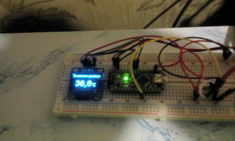

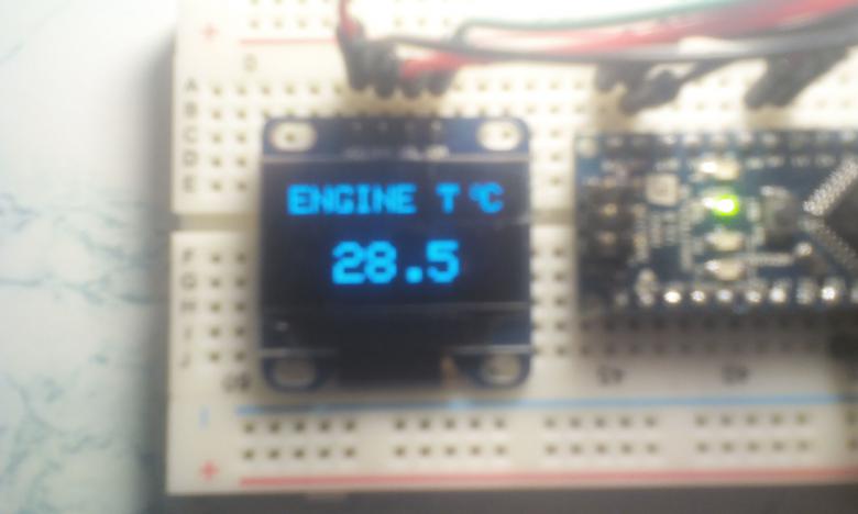

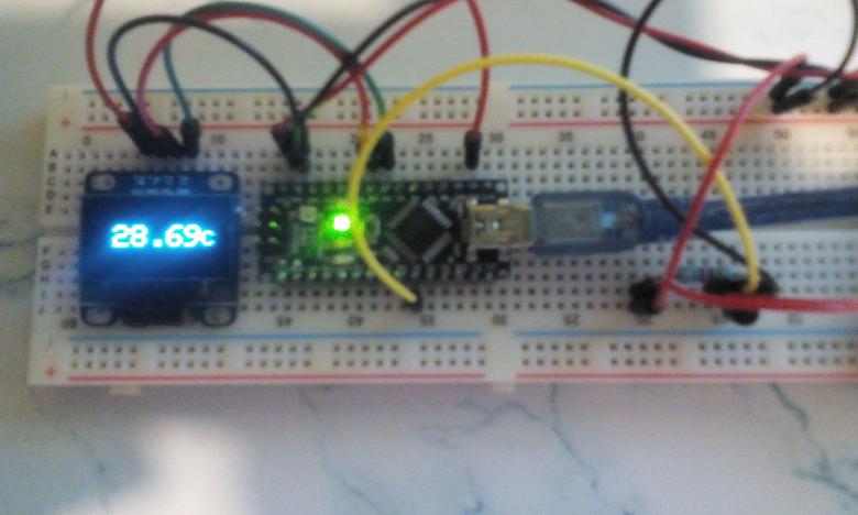

Доброго времени суток!
Ситуация следующая, в автомобиле беда с датчиком температуры - вечно бред показывает. Менял на новый и через некоторое время все постарому. Поэтому решил не мучится с этим безобразием, и сделать эктронную замену.
Примеров того как собрать воедино с oled дисплеями 16х2 или от нокиа - хватает, но в моем случае используется именно экран LED LCD 0,96. Выбор по двум причинам: первая - несмотря на размеры он хорошо читается; вторая - в отличии от нокиа я его легко простым паяльником припояю, когда все заработает и дело до платы дойдет.
У меня получилось по отдельности запусть датчик температуры DS18B20 и сам дисплей. Да забыл сказать, что все это на Arduino NANO V3.0 присоединяется мной.
И так отдельно, всем известный пример, подключения дисплея

В результате чего как ив видео у Дмирия Осипова - все работает (https://www.youtube.com/watch?v=a583vq0vXyg).
Далее пробую подключить отдельно датчик температуры DS18B20. Не с первого раза, но и тут проблем не возникло:

Все по отдельности работает. Тут можно сказать, что и "Медведя на мотоцикле ездить научить можно", а вот дальше... дальше я не знаю. Все выше - это списанное как в школе не сделанное домашнее задание когда-то.
Я, конечно, не стал сразу же писать Вам и просить о помощи, а попробовал сам слепить этих два скетча, но в итоге на экране мишура, а датчик температуры как отсылал в com порт данные - так и шлет:

Снял маленькое видео, если интересно, то можете скачать и дать совет, что и как лучше сделать: https://yadi.sk/i/kKn98PCnf2KfG
Если, слабый интернет или еще какие-то причины, то вот фото:

Попробуйте в строке display.print(Tc_100); подставить (Тс_100, 0) или (Тс_100, 1)
Значок цельсия - либо он есть в шрифтах и надо найти,  выведя последовательно все символы на экран, через for или рисовать самому и потом выводить.
Теперь delay() надо казнить.

  //Работа Дисплея
  display.clearDisplay();
  display.setCursor(5,5);
  display.setTextSize(2);
  display.setTextColor(WHITE);
  display.println("ENGINE"); //Надпись сверху дисплея
  display.setCursor(90,5);
  display.println("T"); //Знак температуры
  display.setCursor(109,5);
  display.setTextSize(1);
  display.println("O"); //Импровезированный знак градуса
  display.setCursor(115,5);
  display.println("C"); //Импровезированный знак Цельсия
  display.setCursor(30,38);
  display.setTextSize(3);
  display.print(Tc_100,1); //Выводим переменную на дисплей
  display.display();

и в строке 69 заменить на:
display.println(grad); //Импровезированный знак градуса
здесь, надеюсь меня поправят гуру, как правильно отправить в print сразу 8 вайт переменой grad
chrysler
Зарегистрирован: 02.03.2015
Всем спасибо за помощь!
Все получилось. Температуру показывает весьма точно. Пороверял как на себе, так и на паяльной станции  у очень хорошего человека, который согласился мне помощь.
Он в этом разбирается, поправил, то что было не правильно. С его помощью разобрался как вносить свои символы и как вставлять цифры своим шрифтом (тот что мне нравиться), а не тот, что из библиотеки берется.
Так что Вам bwn и Григорий - спасибо за то, что поддержали на начальном этапе, а Хорошему человеку и земляку - за то, что ускорил мой путь к конечному и желаемому результату!
Да, сколько не боролся со съемкой, чтобы показать фото нормально - так и не получилось... Но если присмотреться, то видна сверху надпись "Температура двигателя" и за цифрами - знак "Градус Цельсия" хорошо получился. За основу был взят шрифт Arial (как-то приглянулся). А вот с надписью сверху - тут все в произвольной форме, т.к. в одну строчку через шрифт Arial слишком мелко и не читается на расстоянии, а в ручную - получилось не плохо.
Теперь остается все это внедрять на сам автомобиль)
