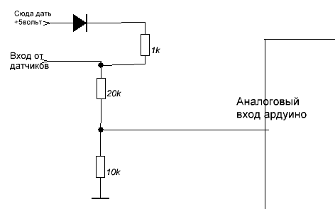

dimax
dimax аватар
Зарегистрирован: 25.12.2013
Так, товарищи, вот и моё решение подоспело. Если в чём стормозил сильно не ругайте, уже голова совсем устала думать :)
Пин нужен один, но аналоговый. Полная шкала 15 вольт, можно заодно напряжение измерять. И так, разбираем схему. Даём на вход Z (то есть ничего). Вольтдобавочная цепочка поддаёт  напруги на вход, и имеем измеренное напряжение +5 вольт. Даём на вход +12 вольт, наша вольтдобавка тут  никак не влияет, и имеем измеренное +12 вольт. Даём на вход 0 вольт - то есть ядрёный нуль, он подкорачивает нашу вольтдобавку, и имеем измеренное 0 вольт. Получаем  итоговые 3 состояния :)
Jek
Зарегистрирован: 05.01.2014
Схема интересная.
У меня сейчас сделано также, только без подпитки и вместо 20к - 33к стоит, ну и вход цифровой. Т.е. мне в схему нужно добавить схему подпитки и к аналоговому пину переключить.
Завтра попробую смоделировать, по результатам отпишусь.
leshak
Зарегистрирован: 29.09.2011
2Dimax:
Ну тоже вариант. Похож на идею из #21, только вместо двух резисторов, диод и резистор.
Но согласен.Ваш вариант как-то "безопастней выглядит". И номиналы можно подбирать "более наплевательски" чем в моем варианте.

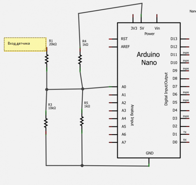

Да и ещё надо токи посчитать... В датчиках ведь транзисторы какие-то стоят.
leshak
В #21 я нечто подобное имел ввиду
Jek пишет:
Да что там считать? По крайней мере в варианте dimax.
Самый большой ток, возможно при входе с датчика 12.
I=U/R, R=20K+10K
I=12/30000=0,0004A=0,4mA что "большим током" назвать трудно. Светодиод поджечь не хватит.
P.S. Но все эти согласования "на делителях", они "стремные". Если случай нижний резистор перегорит, оторвется - получите 12V на входе дуины :(
leshak
Хм... после того как нарисовал, понял что фигня выходит. Резистор R5 можно выкинуть. И что-бы дуина не питалась от датчика диод на над R4 защитный всобачить нужно.
После чего получится схема в точности та же самая которую предложил Dimax :)
Jek
dimax пишет:
Большое спасибо, всё работает.
Параметры получились следующие:
при Z - 1.46 В, при 0 - 0 (4.3 мА), при 12 - 4.15 В (0.4 мА)
