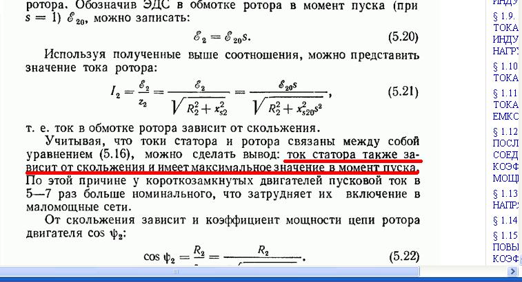

При чем тут обмотки у асинхронного двигателя? В статоре ток через обмотки по жизни не зависит от того, вращается ли ротор. А в роторе у него обмоток нет по определению
Снова ptr, несете полную херню в каждом слове?
//ток через обмотки по жизни не зависит от того, вращается ли ротор.
Для вас картинкой из классики.
//А в роторе у него обмоток нет по определению
По определению значить ))
"Вращающаяся часть асинхронного двигателя — ротор, так же как и статор, имеет обмотку. "
http://leg.co.ua/info/elektricheskie-mashiny/obmotki-rotora-asinhronnogo-dvigatelya.html
Да, в случае, если нагрузка на вал двигателя при пуске и в "номинальном" режима одинакова, то разница может быть в разы. Если тупой ротор без "беличьей клетки" и в 7 раз поверю. Но в том случае, который тут рассматривается, с погружным насосом, нагрузка на вал при старте и в номинальном режиме различается в десятки раз в другую сторону. Провернуть двигатель с лопастями в воде легко, а вот когда он поднимет воду метров на 30, да еще начнет закачивать ее в гидроаккумулятор под давлением, у Вас ток будет в разы больше пускового.
:) В момент пуска, когда скольжение=1, ток никак не зависит от нагрузки, для АД это режим КЗ. А кратность пускового тока приводят в паспорте АД не зависимо от того с какой нагрузкой его будут эксплуатировать. От нагрузки будет зависить как быстро будет разгонятся ротор, и спадать ток.
ПС. А не секрет ptr, диплом какого ВУЗа вы имеете? Просто интересно, обычно гордятся своей альмаматер-ю ;)

От того, что переходит в режим пусковых токов (увеличение тока от 2 до 10 раз, в зависимости от конструкции двигателя)
в универе не учился, я просто механик )))
так я же об этом и говорил.
