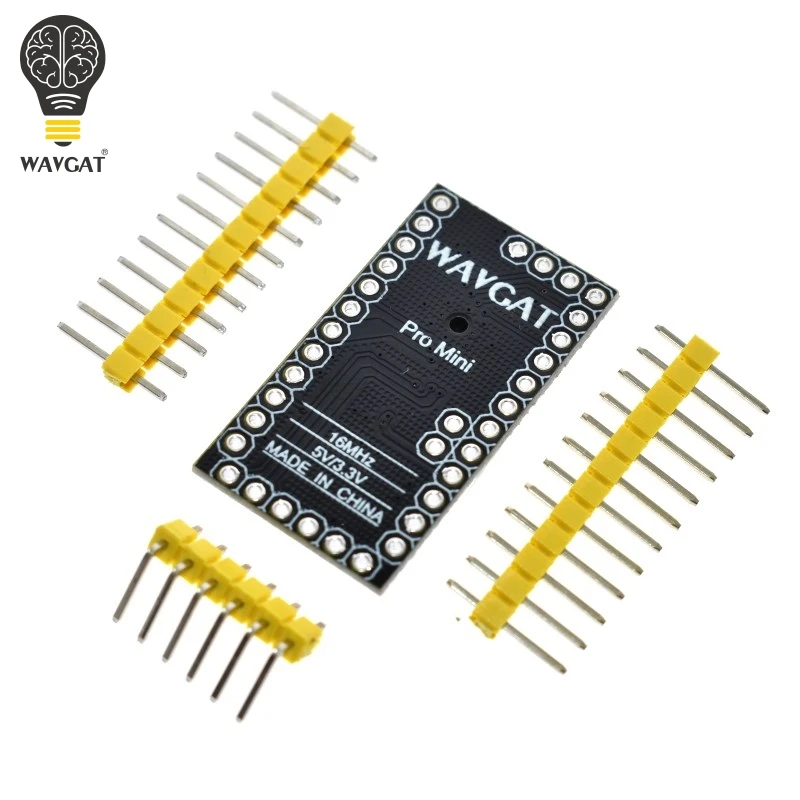

купил на выходных arduino pro mini 328. Пришел домой распечатал упаковку  и заметил странные пины. маркировку и вообще все не так было. начал гуглить и выяснил что это WAVGAT pro mini. а это совершенно другой контролер а не атмега 328. ждя нее даже драйвера нужны твои и т.д.
Впервые купил не то что хотел еще  и продавец подсунул и ничего не сказал. что якобы это не та pro mini о которой идет речь. кое как ее запустил. но serial monitor не работает. в терминале пусто.
хотя скетчи что то заливает. Вернуть назад как я понимаю уже нельзя этот контролер (
покупал на каком то базаре. теперь буду каждую цифру высматривать что написано на плате.
и что теперь делать с этой платой не знаю . выкинуть жалко. почему терминал не работает не стал даже разбираться. потому что хватило того что начитался о этом WAVGAT.   чип там стоит их же производства. как то y...328 называется. это и не важно. читал что даже библиотеки не все работают на нем
genia1991
Зарегистрирован: 25.12.2019

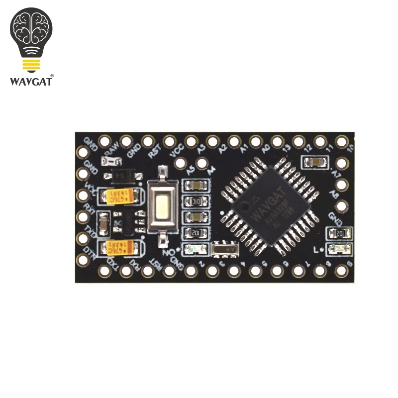

вот он. обратите внимание на пин A6 где написано что он у них а8 . даже написано нормально не могли
будьте осторожны и всегда смотрите внимательно что вы покупаете и не в коем случаи не берите этот WAVGAT

переставил аддон на другой. сейчас монитор работает:)
dtr не подключен. делаю reset вручную
скетчи загружает тоже. вроде все ок. буду тестить тогда матричную клавиатуру 4х4
вот только не понял почему ругался вот на эту строчку:
digitalWrite(LED_BUILTIN, HIGH);
если сделать вот так то ок:
digitalWrite(13, HIGH);
на нормальной атмеге работают 2 эти примера хорошо
asam
asam аватар
Зарегистрирован: 12.12.2018
genia1991 пишет:
LED_BUILTIN прописывается для каждой платы отдельно. А тут забыли прописать или не захотели.
