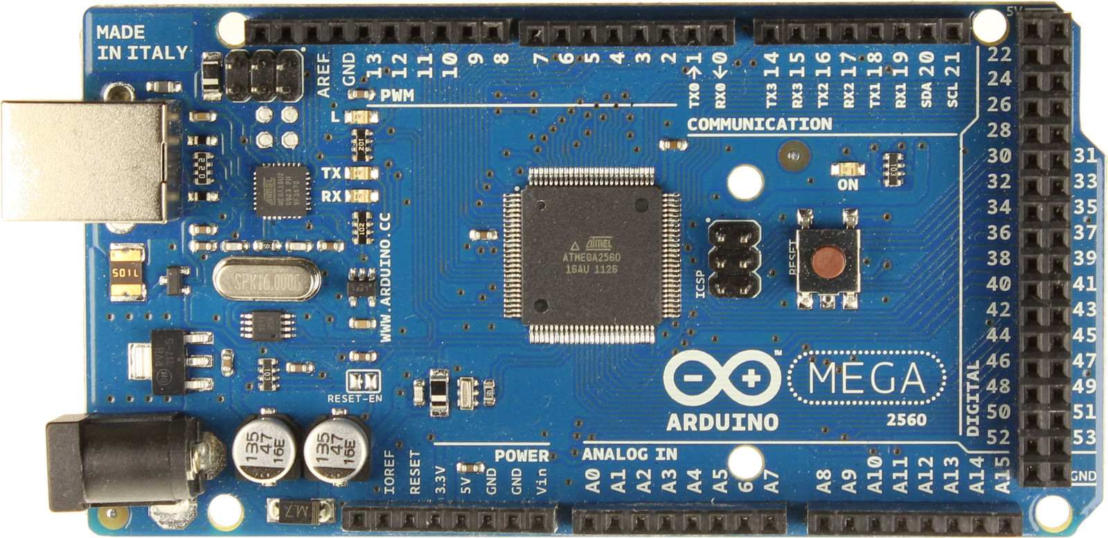

Andy
Andy аватар
Зарегистрирован: 01.01.2016
Попробуй найти конденсвторы по питанию в непосредственной близости от контроллера...на меге 2560 я не нашел. Продолжай лелеять иллюзию о безглючности плат.
Клапауций 112
Клапауций 112 аватар
Зарегистрирован: 01.03.2017
Andy пишет:
скидывай фотку - будем искать
alex_r61
Зарегистрирован: 20.06.2012
Даже моё кривое зрение видит здесь четыре
http://i.ebayimg.com/00/s/MTAwMFgxMjAw/z/7wsAAOSwu1VW5-Jd/$_12.JPG?set_id=880000500F
а здесь два
http://3deshnik.ru/wiki/images/thumb/9/9d/Mega2560.jpg/1600px-Mega2560.jpg
около проца, не говоря про стабилизаторы и разъёмы.
Клапауций 112
alex_r61 пишет:
а здесь два
это неправильные китайские платы.
alex_r61
Клапауций 112 пишет:
Поэтому и не глючат :(
Клапауций 112
ок. ждём потерпевших с правильными китайсками платами.
Andy
Andy аватар
а здесь два
Для слепых и неграмотных
у камня 5 пар питающих ног - обозначены красными и синими полосками - кондюк стоит в непосредственной близости только от одной пары ног (10, 11). Остальные ноги ХЗ где соединены с питанием. Аналоговое питание выполнено ламерски (ноги 99, 100) - нет ни кондюка, ни фильтра. ICSP разъем подключен к SPI порту, расположенному на противоположной стороне (обозначен зеленым), проследишь дорожки - прослезишься. GND к выводу 31 проходит через резонатор (обозначено желтой полоской). Вместо кварцевого резонатора стоит керамический, что само по себе уже говно. Входы АЦП даже не стал рассматривать, полагаю там не меньшая жопа.
Недостаток "серого вещества" это основная проблема, как у разработчиков, так и у пользователей этого говна.

alex_r61
Ну вот и потерпевшие повалили. Кто говно ищет, обязательно туда вляпается.
Для особенно зрячих и "грамотных" фото неправильной, как сказал Клапауций, платы. Аналоговое питание идёт через дроссели, земля тоже, конденсаторы до и после дросселя, кондёры на каждой стороне МК. На кварц обратили внимание?  Так что если набрали говна извольте кушать и нечего вопить, что не вкусно, зато даром.
