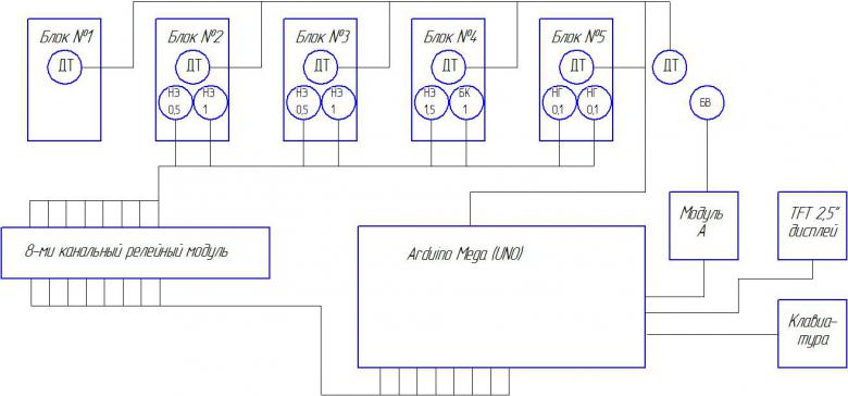

Доброго дня!
Проконсультируйте советом по реализации данной схемы.
Схема принципиальная модульная
На схеме:
ДТ - датчики температур (планирую использовать DS18B20, 6 шт.)
НЭ - нагрузка электрическая 220В, от 0,5 до 1,5 кВт (5 точек нагрузки)
БК - компрессорный блок 220В, до 1,5 кВт (1-2 точки нагрузки)
НГ - Насосная группа 220В, до 200 Вт
БВ - блок вентиляторов 12В (предполагаю использовать кулеры)
Модуль А - подскажите что испозьзовать для подключения 12В оборудования
8-ми канальный релейный модуль (http://ru.aliexpress.com/item/New-5V-8-Channel-Relay-Module-Board-for-Arduino-PIC-AVR-MCU-DSP-ARM-Electronic/747770138.html)
Экран TFT на 2,5-3.5" - для вывода информации и задания подпрограммы http://ru.aliexpress.com/item/For-Arduino-UNO-2-4-inch-TFT-touch-screen-supporting-For-UNO-R3/1224038230.html
Клавиатура - для обслуживания данного устройства (примерно это http://ru.aliexpress.com/item/4-x-4-Matrix-Keypad-Membrane-Switch-8-pins-connector-SCM-Outside-enlarge-Keypad-For-Arduino/1221663819.html)
Вопросы по данным компонентам.
1. Предпочтительнее будет использовать Arduino UNO или MEGA?
2. Релейный модуль выдержит нагрузку 220В в 4 кВт (до 1 кВт на канал)
3. Совместимы ли данные компоненты?
4. Работа датчиков температуры DS18B20 по 1-Wire интерфейсу проблем с данными контролерами не вызывает?
5. Какие часы реального времени нужно использовать для Arduino в этой схеме?
Схема предназначена для контроля и поддержания температурных параметров в блоках:
Блоки 2-3 - до 6 часов в режиме нагрузки
Блок 1 - до 12 дней контроля температуры по блоку
Блок 4 - полтора месяца контроля температуры (нагрев/охлаждение)
Блок 5 - Месяц контроля температуры
Полная подпрограмма - 1,5 месяца - выдержит ли контролер установленные параметры?

пивзавод?
возьмите мегу, ваш бюджет не пострадает. :)

Возьмете УНО  будете потом каждый байт экономить, в случае расширения функционала. А Мега позволяет спокойно писать и подключать необходимые библиотеки (не безгранично конечно).
Из китайских аналогов Меги посоветую SainSmart  на ebay, неплохие компоненты делают.
За остальное не скажу - опыта маловато.

Я бы очень даже побоялся брать такие модули для серьезной нагрузки. Лампочку зажечь, это пожалуйста, а для компрессора нет. Тут обсуждалась совсем недавно тема про релейные модули - почитайте обязательно. Вообще к этому делу надо основательно подойти, тут много тем было типа "моя ардуина зависает при работе с реле..."
По поводу меги? купите себе мегу или уно и про мини. Когда все отладите на меге для готового устройства схему соберите на про мини, ее проще впаять и забыть. Правильнее конечно чистый микроконтроллер но с ним возни куда больше.

не вижу проблем вижу сходу глюко железо
 DS18B20, 6 шт
последний раз 5лет кодил не помню проблем не помню
 220В 1,5 кВт (5 точек нагрузки)
я тут уже поиздевался над стадной "твердотельной" безграмотностью Ищи ключевое слово fotek ssr-25da тены твои греть тупо втыкай в ардуину и тены никакой обвязки
вентиляторов 12В
из мусорки достать резистор и n-p-n хватит
не понял думаю ответ как всегда ключевое слово lm2965 до 2 ампер
в топку
TFT2.4 у меня все больше и больше впечатление что я один это авно запустил понял что (ресурсов никогда не хватит с косяками китайской пайки клавиатуры мало кто победил) в топку технологию в принципе. ну если хочешь шашечки а не ездит то вчитывайся в "успешные" запуски. На arduino.cc хоть мозги имеют и разрешения чуток и по паре проводков с запоминанием чтоб хоть ресурсов осталось и глюко резистивной тачсеткой не морочатся.
http://forum.arduino.cc/index.php?topic=223769.0
я там на форуме издевался на ангелской мове над стадной дремучестью а смотрю с серьезными лицами начали повторять
старый LCD1602 + кнопки рулили рулять и по видимому долго еще рулить будут типа http://ru.aliexpress.com/item/LCD1602-Keypad-Shield-Module-Blue/725974940.html
все гениальное просто
MEGA (теоретически тебе UNO хватит но если набьешь шишек на Mege)
5. часы
RTC какой-нибудь купи чтоб библиотека тебе понравилась может DS1307
ИБП слепи и ЧО?
Кусачие на нах цены, но терпимые. Тупо на вход ssr-ки с выхода контролера давать +(послать единицу), верно Вас понял?
art100 пишет:
В процессе раздумывания над схемой решил сделать насосную группу из дополнительной электропомпы на Газель (12В ~5А) (есть возможность достать) раздумываю оставить блок из пары твердотельных релюшек под 12 вольт, или поставить блок на IRFZ44N по цене и трудозатратам 1 в 1
art100 пишет:
Пожалуй остановлю свой выбор на этом устройстве
4,5 тут все понятно, спасибо.
art100 пишет:
ИБП слепи и ЧО?
Напруге и постоянству электропитания могут позавидовать города.
Контролеру можно же вдолбить, что при отсутствии внешнего питания на силовые линии, вести только контроль, сам то контролер запитаю от блока СКАТ или аналогичного для систем ОПС ))) что мелочиться то, 12-14 В не много будет? Или желательно воткнуть ограничитель по питанию на LM7809?

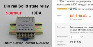

art100
Зарегистрирован: 09.03.2014
NelegalSS....Кусачие на нах цены
19$ за блок щелкания 5 каналами в 10 ампер  дорого?
http://ru.aliexpress.com/item/10DA-Din-rail-SSR-quintuplicate-five-5-input-3-32VDC-output-24-380VAC-single-phase-DC/1581576845.html
Тупо на вход ssr-ки с выхода контролера давать ...?
а что еще светодиоду надо? можно с бубном поплясать вокруг Найди тут тему про "Мягкотелые реле"
Осипова про "Утвердительные" реле смотрел? Он вроде все как детям разжевал.
https://www.youtube.com/watch?v=aG-bFaPhvGQ&list=UU7aH7HVqDvwB1xNHfSl-fDw
да светодиоду надо три батарейки 3.4в (сегодня проверял годность батареками) и Чо?
внутри уже обвязки семистора мама не горюй
опять fotek ssr-10a ?
что-то я сегодня по базару походил. посмотрел на цены на ИРФ-ки + диодные мостики + прикинул оптопару плюс прикинул резистор + клеммы+ прикинул паять все это = мне стало леееень переплааааачивать
